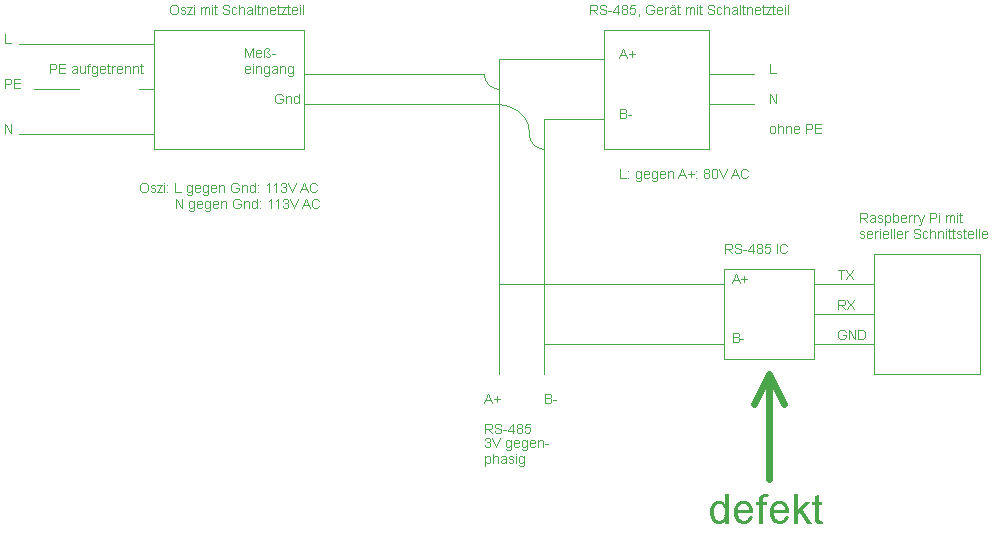

Ich vermute, daß mir mein - in diesem Fall absichtlich nicht geerdetes -
Oszi ein IC zerschießt. Ist jetzt schon zum zweiten Mal der Fall. Anbei
eine Skizze meines Schaltungsaufbaus mit den Spannungspotentialen. Die
Netzteile von heute sind meistens kapazitiv an die Sekundärseite
angekoppelt und da scheint wohl in diesem Fall so etwas wie ein
Leckstrom zu fließen. Wollte mal eure fachkundige Meinung dazu hören.

Nun, vor dem Trennen des SL wird nicht ohne Grund gewarnt. Wer nicht
Hören will, muss fühlen. ES wird nicht der Oszi, sondern die zu
untersuchende Schaltung vom Netz getrennt, z.B. mit einem Trenntrafo.
Alternativ nimmt man ein batteriebetriebenes Oszi.

Wieso misst du deinen RS485 nicht mit zwei Kanälen des Oszis und lässt
das Oszi subtrahieren?
Dann müsstest du nicht den PE auftrennen mit all den Problemen dabei
(Messstörungen, fehlende Sicherheit, ...)

Lass den Scheiss.
Das Oszi ist geerdet und bleibt geerdet, und wenn man vor dem Messen die
Masseklemme mit GND einer RS485 Schaltung, nicht B-, verbindet, wird
kein IC zerschossen, denn der RS485 Bus ist erdfrei, potentialgetrennt
von PE über die Netzteile (die durchaus ihre Funkentstörkondensatoren
haben die bei Eurosteckern keinen PE zum Abstützen haben sondern sich
auf beide Zuleitungen, N und L, stützen müssen und daher ca. halbe
Netzspannung tragen, aber kaum belastbar, unter 1mA, das mag für ein IC
viel sein, für eine Masseklemme nichts) . Gemessen wird dann
subtrahierend über Kanal A - Kanal B in dem man beide Signaladern an je
einen Tastkopf klemmt.

Da hast du mit hoher Wahrscheinlichkeit Recht.
Da hast du aber Glück gehabt!
> Die Netzteile von heute sind meistens kapazitiv an die Sekundärseite
Wie vorher schon beschrieben, sind es die Y-Kondensatoren. Die bilden
einen kapazitiven Spannungsteiler, so dass auf der aufgetrennten
Schutzerde jetzt die halbe Netzspannung mit einigen nF Impedanz liegt.
Glück hast du, wenn beim Anlegen der Oszi-Masse an die RS485 zufällig
gerade eine geringe Spannung auf Schutzerde liegt, Pech, wenn sie garade
hoch ist (~150 V). Dann werden die Y-Kondensatoren weitgehend
schlagartig entladen und es entsteht ein hoher Spitzenstrom. Nach dem
Anschließen bleibt ein verhältnismäßig kleiner und ungefährlicher Strom
übrig, der theoretisch als Ableitung der Netzspannung sinusfömig und < 1
mA wäre. Die Oberwellen im Netz erzeugen zwar auch deutlich größere
Spitzenströme, aber bei weitem nicht so viel, wie im Worst-Case beim
Anschließen Oszi-Masse an irgenwas, was irgendwo anders an Schutzerbe
hängt.
Dein Scope hat ein Netzteil, das hat Ableitströme gegen PE. Da sind
Kondensatoren gegen den PE verbaut, welcher auch dein Gehäuse ist. Und
zwar vom N auf das Gehäuse und vom L auf das Gehäuse. Die Kondensatoren
sind ein (hoher) Blindwiderstand, aber trotzdem fließen da Ströme
drüber. Irgenwas im µA - bis in den unteren mA-Bereich.
Man muss kein Genie sein, um da auf eine Leerlaufspannung von 110V gegen
PE zu kommen. Im Normalfall ist das über den PE kurzgeschlossen - und
die Spannung ist 0V.
Den PE hast du **** aber aufgetrennt. Hoffentlich sind die Konsequenzen
teuer gewesen :-)

Die offizielle Lösung statt Schutzleiter unterbrechen heißt
'Trennverstärker'.
(Ich habe hier ein älteres HM203, das von sich aus keinen
Schutzleiteranschluss besitzt.)

Ich rage Anfängern von einem Trenntrafo dringend ab, dieser ist nur
geeignet, wenn man den Aufbau gut überblicken kann.
Ist das nicht mehr der Fall, und man zieht sich irgenwo ein Erdpotential
zu, können Teile des Aufbaus gefährliche Spannungen gegen Erde
aufweisen, von denen man es nicht vermutet. Zum Beispiel ein
Gehäuseteil.
Beispiel:
Das kann dann passieren, wenn der (geerdete) Tastkopf irgenwo mit dem
Aufabu verbunden wird - absichtlich oder unabsichtlich. Diese
Masseklipser sind PE. Wenn die Schaltung als Massebezug PE verwendet,
und man mit dem clipser L1 erwicht, steht das Gehäuse unter Spannung -
gegen Erde.
Darum ist mein Rat die Verwendung der genannten Differenztastköpfe, dazu
sind sie da.
