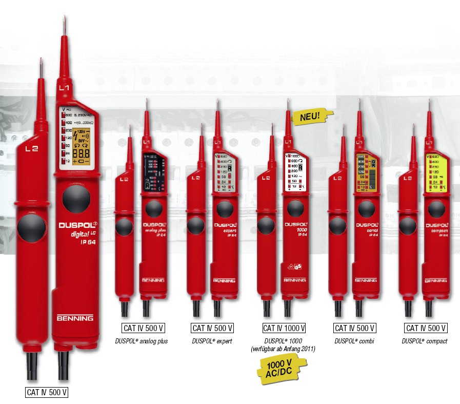

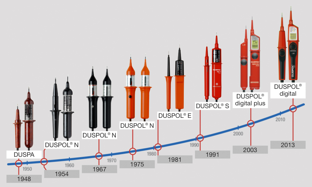

Wenn ich die 20 Modelle allein auf den beiden Bildern oben sehe möchte
ich Benning eine gewisse Übertreibung vorwerfen.
Es ist wohl ein Standard im Marketing, mit einer unfaßbaren
Variantenzahl den Eingangsverstärker des Verbrauchers bis in die
Begrenzung zu verstopfen, so daß Signale von anderen Marken gar nicht
mehr durchkommen.
So wie 5 Meter Joghurt von der einen Firma im Kühlregal, und am Rand
noch drei andere Firmen.
Letztlich ist es wohl eine Geschmacksfrage, wie beim Öl im Auto, welche
Sorte man nimmt. :)
Dazu kommt noch, daß die verklebten Gehäuse geplante Obsoleszenz im
Quadrat sind. Wobei Ersatzschalen oder -Kabel für nur 99 Euro das Stück
daran auch nicht wirklich was ändern würden.
Das ist eben Marketing. Alle paar Jahre gibt es eine neue Modellreihe,
geändert hat sich im Prinzip nur das Design. Viele Leute wollen eben
immer das Neuste Modell und kaufen. Ich gebe zu, ich habe auch 2 Modelle
obwohl es nicht wirklich notwendig gewesen wäre. Dabei gefallen mir die
neusten Modelle auch nicht so. Klobig, glatt und kratzempfindlich wie
Klavierlack, Durchgangspieper ist träger geworden und klingt so als wäre
