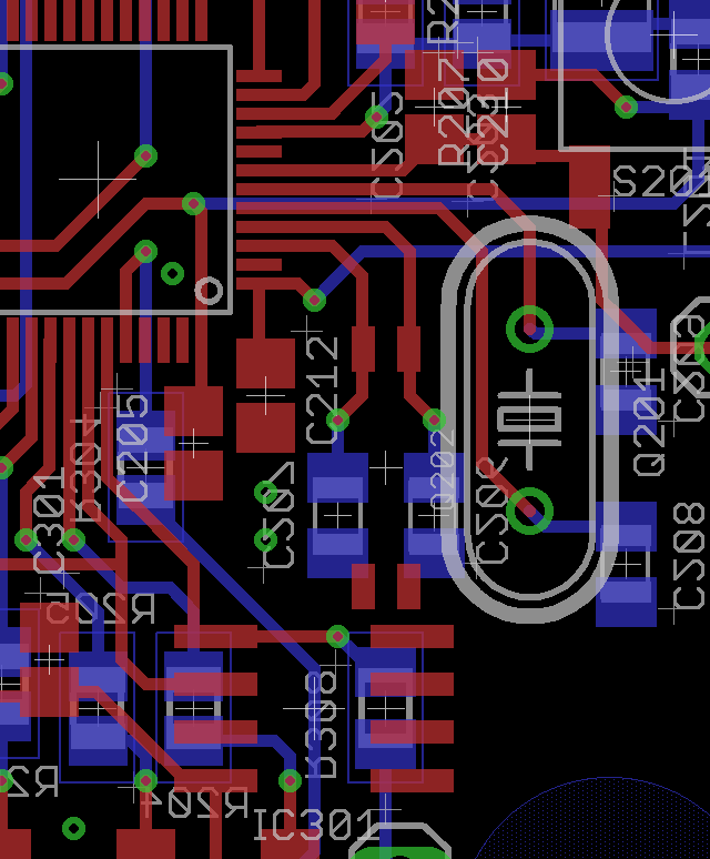

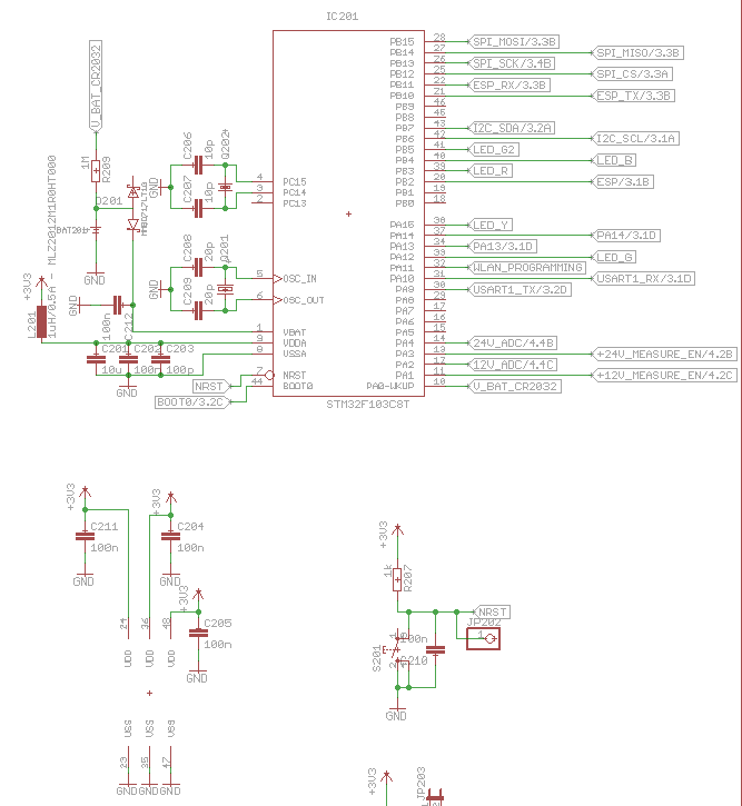

Verrate mal den genauen Typ deines µC und zeige den Schaltplan sowie das
Layout der Oszillatorgegend.
von Markus S. (acepilot)
Es handelt sich um ein STM32F103C8T6, komisch ist halt das es bei
einigen Boards geht und bei anderen nicht. Für die nächste Revision der
Platine habe ich auch schon nach der ST Application Note die noch nicht
implemntierten Guard Ring eingeplant. Aber bisher sieht es wie folgt
aus.
Solltet Ihr mehr Informationen benötigen oder eine größere Übersicht
dann gebt ein kurzes Zeichen. Habe aber versucht die beiden Quarze so
nah wie möglich am Controller anzubinden. Der 8 MHz Quartz ist auch
super stabil im getesten Temperaturbereich von -20 bis +60 °C.

Die Kondensatoren zum Quarz sind auf der Unterseite. Da kommt es jetzt
sehr auf die Anbindung des µC an diese Unterseite und die Fläche die da
zwischen Kondensator und µC-Anbindung aufgespannt wird an.
Das sieht mir noch optimierbar aus. Kann aber auch sein daß Du das in
dem Screenshot ausgeblendet hat.
Noch ne Idee: wenn Du sowieso doppelseitig bestückst, könntest Du auch
gleich den ganzen Uhrenquarz auf die Unterseite packen, z.B. unter die
Fläche, die die Pads des µC brauchen. Dann bist Du noch näher dran.
von Hp M. (nachtmix)
Ich habe mir das schon gedacht, dass es nicht an der Kapazität liegt.
Du hast bei beiden Oszillatoren den 5 MOhm Widerstand zwischen Eingang
und Ausgang des Inverters vergessen.
Dadurch kommt der Inverter nur zufällig, oder wenn du ihn mit den
Fingern begrabbelst, in den linearen Bereich, wo er dann anschwingt.
Siehe die Beschaltungen auf Seite 53 und 54 des aktuellen Datenblatts.
Erstmal ein großes Dank an Steffen, die Quarze sind gestern angekommen
und nachdem ich die umgelötet habe schwingt der Quarz auch direkt an.
Berichtige mich bitte wenn ich falsch liege, aber der Feedbackwiderstand
200kOhm für HSE und 5 MOhm for LSE ist fest im Controller verbaut da
muss meiner Meinung nach nicht extra etwas extern verbaut werden.
Jedeglich für den HSE Bereich wird im Datenblatt noch ein Rext genannt,
dieser hat aber für mich nichts mit dem von dir angesprochenen
Feedbackwiderstand zu tun.
Du hast Recht, Rf ist ja innerhalb der Umrandung des µC eingezeichnet.
Dennoch habe ich Zweifel, dass es am Quarz liegt.
Ich sehe in deinem Layout etliche Bauteile, die nur an einem Ende
angeschlossen sind. U.a. eben die Kondensatoren an den Quarzen.
Oder fehlt da nur etwas in der Darstellung?

von Pete K. (pete77)
Sind die Kondensatoren überhaupt an GND angeschlossen (messen), oder
schwingen die nur an, weil Deine Hand die nötige Kapazität mitbringt?
Ja der Übersichtlichkeit halber habe ich es so dargestellt. In
wirklichkeit sind die Flächen mit GND geflutet und die Bauteile darüber
alle angeschlossen.
