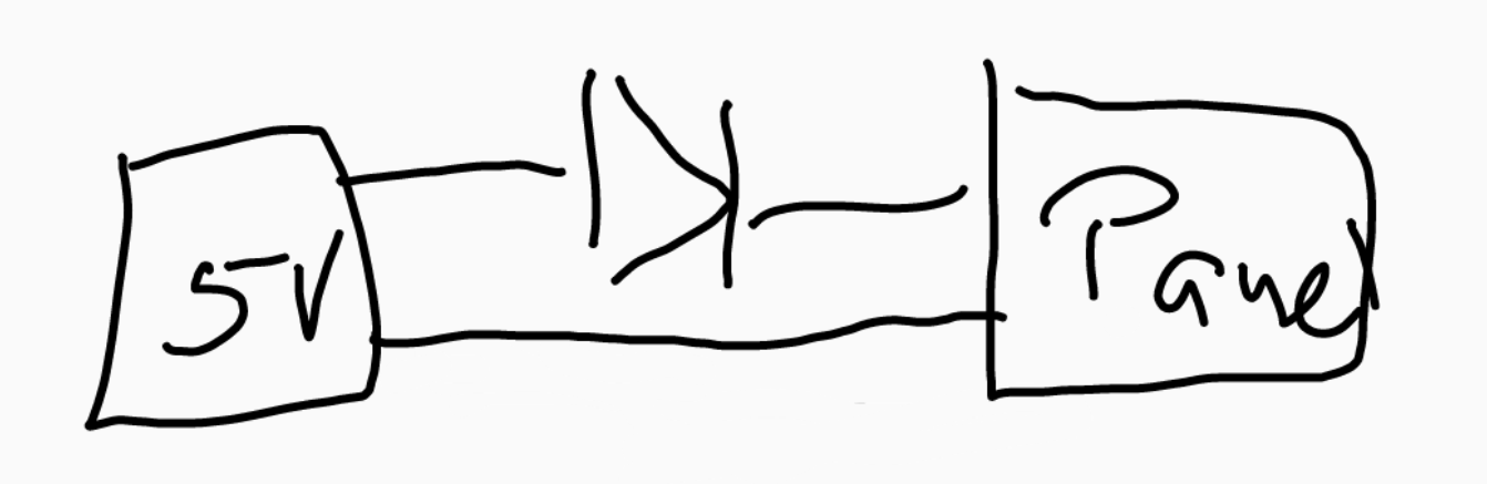

H.D. M. schrieb:
> Welche konkrete Diode würde man denn dem Angsthasen empfehlen? Kenne
> zwar die Funktion der Diode als Gleichrichter, aber was bewirkt denn die
> Diode in diesem konkreten Fall. Könnte mir jemand eine Schaltskizze
> spendieren - bin kein Elektronik-Profi, sondern nur mit ein wenig
> Grundwissen ausgestattet.
Die Diode wird einfach zwischen Netzteil und Verbraucher geschaltet,
also genauso wie der Widerstand. Als Schottkydiode hat sie einen
Spannungsabfall von ca. 0.5V, reduziert also die 5.1V um diesen Betrag.
Bei Reichelt gibt es z.B die MBRS340 für gerade mal 20ct.
Es geht natürlich auch mit einem Widerstand, alledings sind 3R viel zu
viel. 0.22R ... 0.47R wären richtiger. Bei 1A sind jede 0.1R 100mV
Spannungsabfall. Deine 3R sorgten also vor 3V weniger!
Vorteil der Diode: der Drop ist weitgehend stabil, auch wenn mal nur die
Hälfte an Strom fließt.
von HildeK (Gast)
Schaltskizze
von jz23 (Gast)

von H.D. M. (simpit)
Super Tipps, vielen Dank.
HAbe gerade in meiner Sammlung ne dicke 7 A-Diode gefunden. Tatsächlich
habe ich hinter der Diode komfortable 4,86 Volt gemessen und das Panel
war gegenüber der ungedrosselten Spannung auch etwas dunkler.
Werde aber auch mal noch das Reichelt-Teil bestellen und erproben - ist
