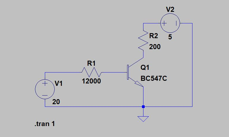

Hallo Leute,

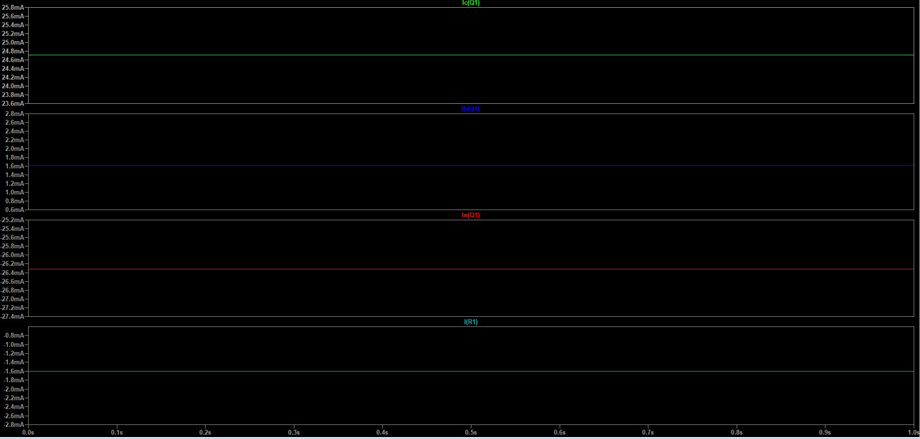

hab eben die angehängte Schaltung in LTspice XVII mal simuliert.
Ic und Ib  verhalten sich auch wie von mir erwartet, allerdings verwirrt
mich Ie bzw. der Strom der durch R1 fließen soll. Wie kann das auf
einmal negativ sein??
Viele Grüße
Michael
> allerdings verwirrt mich Ie bzw. der Strom der durch
> R1 fließen soll. Wie kann das auf einmal negativ sein??
Der muss negativ sein, weil der Knotenpunktsatz gilt.
Der Strom kann nicht verschwinden; wenn Kollektorstrom
und Basisstrom in den Transistor hineinfließend positiv
gezählt werden, muss der Emitterstrom, der ja aus dem
Transistor herausfließt, negativ sein.
Im Prinzip ist völlig egal, welchen Strom man wie zählt,
aber man muss konsequent bleiben.
Der Knotenpunktsatz gilt nicht nur für "echte" Knoten,
sondern für alle Teilschaltungen, die sich innerhalb
einer einfachen geschlossenen Linie befinden.
Michael E. schrieb:
> Wie kann das auf
Das ist eine Frage der Konvention. Hier ist es die sogenannte
egoistische Sichtweise:
In das Bauteil hineinfliessende Ströme werden positiv, hinausfliessende
Ströme negativ gerechnet.
Daher ist I_b, owohl vom Betrag her identisch mit I_R1, auch positiv.
