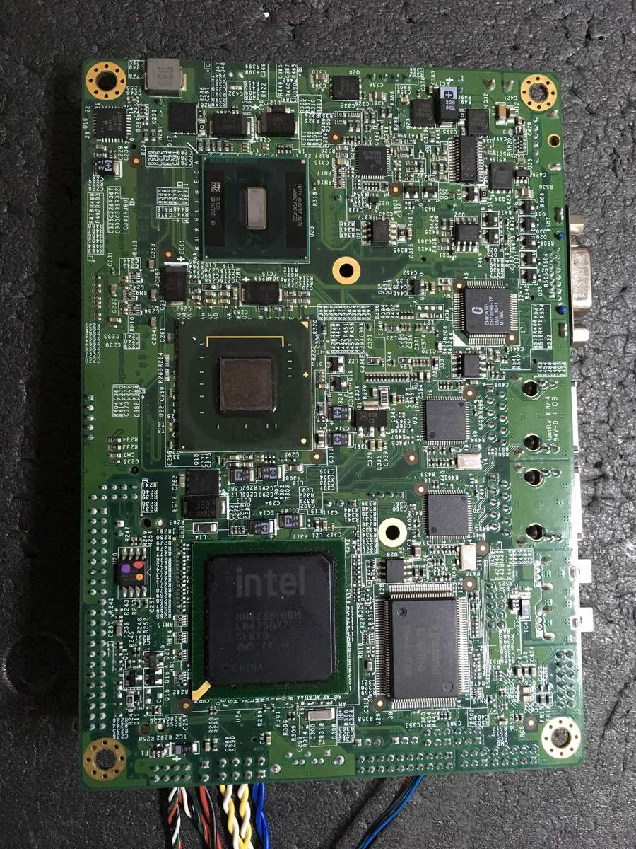

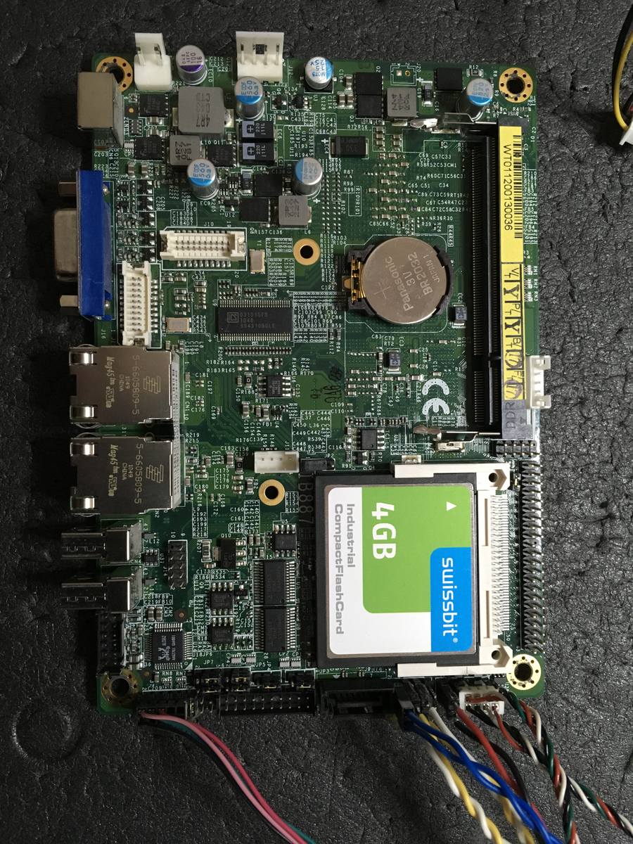

Ich habe hier hier ein IB887 Mainboard.
Wenn ich das einschalte, dann leuchten Power und HDD LED dauerhaft.
Kommt kein Ton aus dem Lautsprecher und kein Bild.
3 Sicherungen habe ich gefunden, diese sind in Ordnung.
Habt Ihr Vorschläge für die Fehlersuche, wollte mal sehen ob es wieder
zum Leben zu erwecken ist.
Danke Euch schon mal.
von Nils S. (kruemeltee) Benutzerseite
- Batterie raus
- Karte raus
- CMOS Reset jumper suchen und benutzen
- Anleitung suchen und schauen, ob was auffällt.

CMOS Reset habe ich gemacht, Speicher war drin, geht weder mit noch
ohne. Wie gesagt, kein Piepton.
BIOS neu flashen geht nicht, da das Teil gar nicht anspringt, wie
geschrieben kein Bild kein nix.
Für eine Post Code Karte fehlt mir der Steckplatz.
Ich vermute irgendetwas an der Hardware.

Der mit den bunten Punkten ist ein pct25vf016b.
Ich dachte der Winbond w83627ehg ist der wo das BIOS mit drin ist.
Selbst wenn ich flashen könnte, mir fehlt immer noch ein Datei zum
flashen. Vermutlich wird sich da auch aus einem anderen Chip nichts
auslesen lassen. Denke das wird gesperrt sein oder irre ich mich da? Mit
Oszi kann ich erst heute Abend mal nachsehen, ebenso ab die Chips
eventuell ne Kälte Lötstelle haben. Na das wäre es ja wenn es daran
lögen würde.

So, da bin ich wieder.. die Batterie ist voll.
Irgendwo ist ne Kälte Lötstelle, wenn ich etwas Druck auf die Pkatine
ausübe dan piept der Lautsprecher schon mal und ich kann über den Taster
das Board auch wieder ausschalten was ohne Druck nicht geht.
So, was ist jetzt am besten?
Flux drauf und in den Backofen oder mit Heißluft versuchen?
Im Backofen gehen mir die ganzen Kustoffteile flöten denke ich.
Was meint ihr?

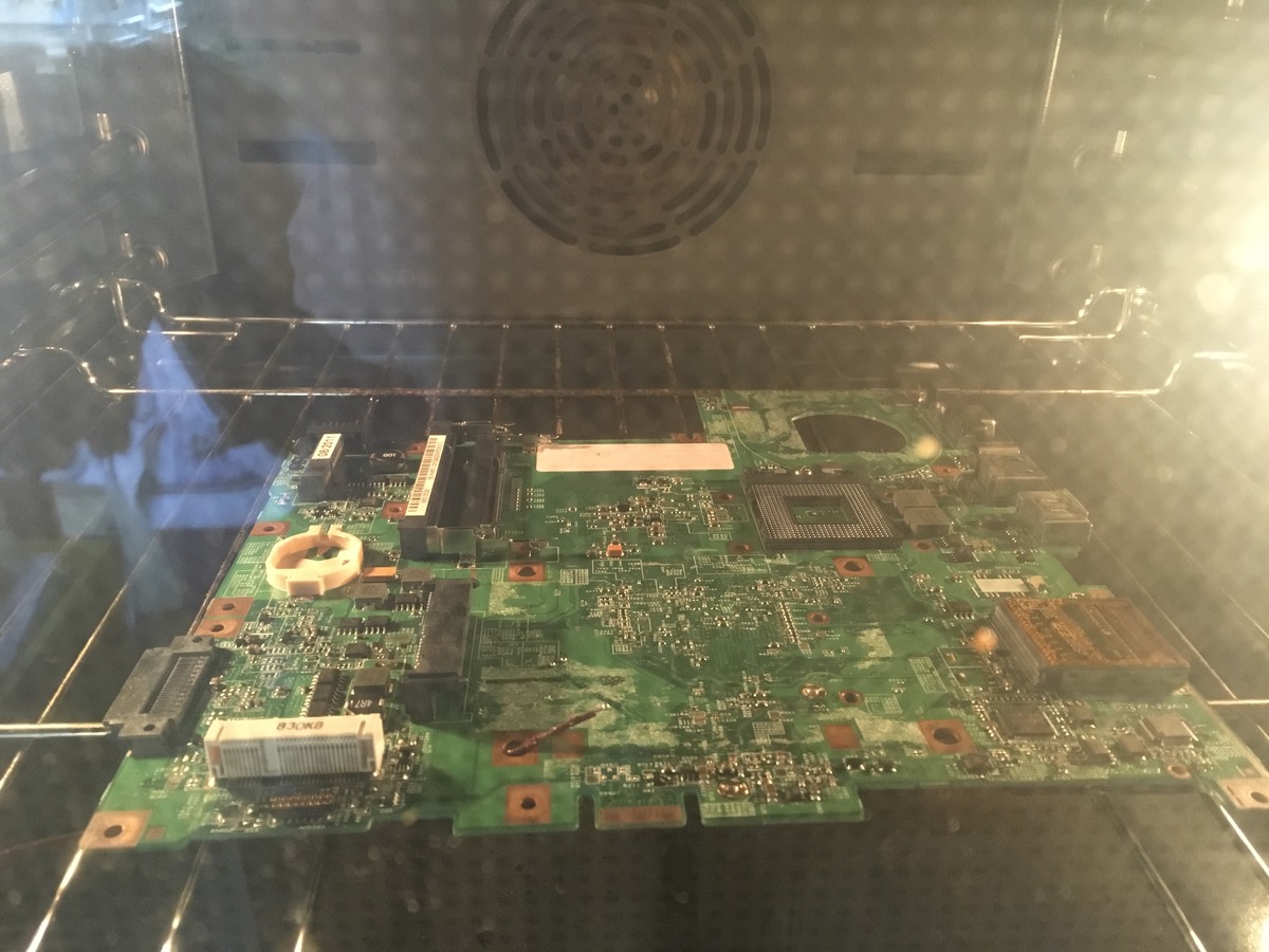

von *.* (Gast)
Die Bauteile sind heutzutage für den Backofen ausgelegt - aber alles,
was nach Thermoplast aussieht und entfernbar ist, sollte weg. Aufkleber
werden auch leiden.
Ich lege da ein Stück Lötzinn auf die Platine, wenn das geschmolzen ist,
ist gut. Und ja, das ist die Pfuschermethode.
von Kaminsky (Gast)
Ja, ist mir klar das es Pfusch ist, aber ne Reworkstation hat ja nicht
jeder im Keller.
Das mit dem Thermoplast ist Mist..
Der CF Kartenhalter, LVDS, Batterie usw. Lassen sich nicht demontieren.
Dann bleibt da wohl nur Heißluft.
Mist... na ich werd im Ofen vorheizen.
Das letzte was ich so gemacht hab war mein altes iPhone 4.
Wer nicht wagt, der nicht gewinnt.
Ich werde berichten..

von EmKo (Gast)
Die Smd Stecker halten den Backofen aus. Alles was nicht Smd ist jedoch
nicht. Gab mal ein Beitrag dazu beim EEV Blog.
Habe die Backofen Prozedur bei meinem Fernseher gerade wieder hinter mir
(hat vorher 14 Monate gehalten).
Temperatur auf knapp über 200°C stellen (205°C - 210°C sind optimal), am
besten mit Thermometer direkt am Board messen. CI Slot, USB und HDMI
Buchsen sowie RJ45 leiden nicht darunter.
10 Minuten backen, dann den Ofen abschalten und die Tür nur leicht
öffnen. Langsam abkühlen lassen und das Board nicht bewegen! Ab etwa
60°C dann Tür ganz öffnen und ggf. Board entnehmen.

von Marc H. (marchorby)
Kaminsky schrieb:
> Geht da auch Umluft?
Ja, wird beim Reflow so gemacht!
Aber 200°C könnte etwas wenig sein! Bleifreilot schmilzt bei ca 240°C
(je nach Legierung auch früher).

von Kaminsky (Gast)
Maximal 220 Grad schaffe ich.
Testkuchen hat es überlebt, werde dann heute Abend mal das Board backen.
Vorher schön Flussmittel überall drunter und dann geht es los..
Fragt nicht, worin ich mein Essen schon warm gemacht habe, Hauptsache
kein (sichtbarer) Ruß drauf...
Oder nach Ofenreiniger Essen darin machen, da glaube ich, ist das
Mainboard gesünder...
Kaminsky schrieb:
> Was hast an Flußmittel genommen?
Gar keines - wie sollte man das auch unter die BGA Chips applizieren?
Das Symptom ist bei LG Fernsehern bekannt und ist anscheinend auf zu
hastiges Abkühlen während der Bestückung zurückzuführen.
Die Prozedur hatte ich vor 14 Monaten schon mal gemacht und letzten
Mittwoch stieg die Glotze wieder aus.
Auf keinen Fall! Wenn das Lötzinn zu flüssig wird, fallen die Bauteile
vom Board, was das sichere Ende bedeutet. Nur bitte knapp 210°C,
gemessen am Board, erlauben. Der gewünschte Aggregatzustand fürs Zinn
ist 'zähflüssig'.
Mehr Infos zumindest zu den LG Fernsehern gibt es bei Zedic:
http://zedic.com/lg-42dl550-fix-repair/
Kaminsky schrieb:
> Dann wohl ehr doch die Heißluftstation.
Vorsicht - damit haben sich schon viele Leute Bauteile vom Board
gepustet. Alles mit Alufolie abdecken, was nicht heiss werden soll und
mit kleinen Lötzinnstückchen auf dem Chip prüfen, ob die Solltemperatur
erreicht ist.
von Kaminsky (Gast)
> erreicht ist.
Hab ich alles mit Kaptonband gemacht.
Hat auch was gebracht, ich kann das Board jetzt einschalten, es piept
und scheint eine Bootschlwofe zu haben, denn es piept irgendwann wieder
uns so weiter.
Leider habe ich weder über VGA noch LVDS ein Bild. Scheint noch irgendwo
was zu sein.
Als Flux hab ich Amtech 559 genommen, das läuft recht gut drunter wenn
es warm wird. Ob es jetzt überall angekommen ist weiß ich nicht.
Spiritus mit Kolophonium wollte ich nicht nehmen. ?
Werd dann morgen doch den Backofen nehmen, entweder es geht, dann ok
oder ich werde mal denn Chip runter nehmen und per Hand reballen und
dann wieder in den Ofen stecken.
Im Eimer ist es eh schon.
Danke für Deine Hilfe.
