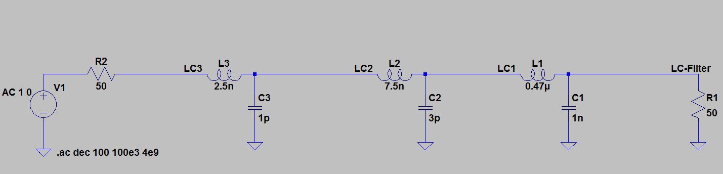

Hallo liebe Experten,
ich soll als Werkstudent einen analogen, passiven Filter bauen, um den
DC-Versorgungsausgang vor Hf-Störungen (150kHz – 3 GHz (ggfs auch
höher)) zu schützen. Das ganze soll nachher mit smd Bauteilen auf einer
Platine realisiert werden. Ich habe mir überlegt 3 LC-Tiefpässe
hintereinander zu schalten, um den Frequenzbereich der Störung
kaskadenweise zu dämpfen. Ich weiß, dass ich die Grenzfrequenz für jeden
Filter mit fg = 1/(2*pi*sqrt(LC)) berechnen kann. Ich habe mir eine
Schaltung mit folgenden LC-Gliedern überlegt:
LC1:   L1 = 0.47µH und C1 = 1nF  -> fg= 734 kHz
LC2:   L2 = 7.5nH und C2 = 3pF   -> fg= 1.06 GHz
LC3:   L3 = 2.5nH und C3 = 1pF   -> fg= 3.18 GHz

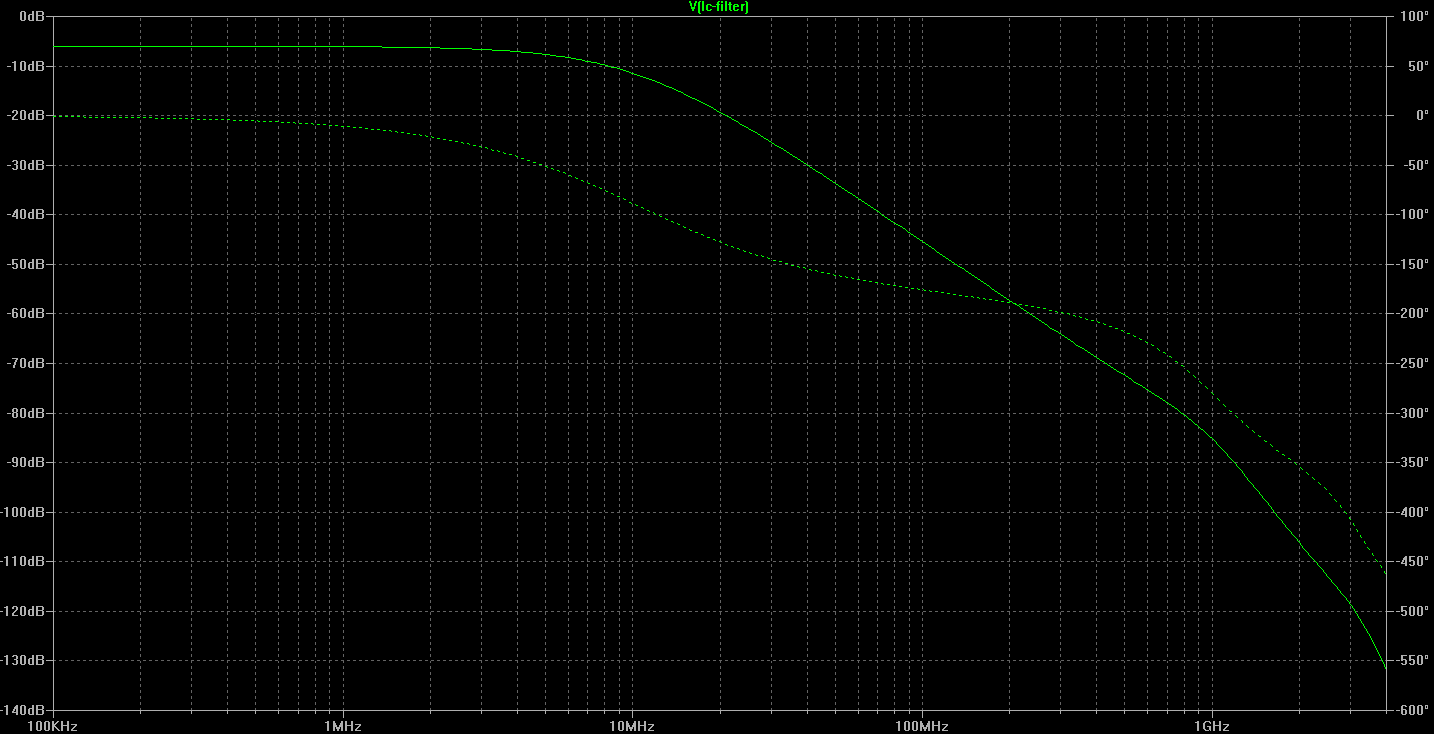

Die Schaltung und das Bodediagramm sind auf den Bilder zu sehen.  Mein
Problem ist nun aber, dass ich nicht weiß, ob die Wahl der Bauteile
sinnvoll ist. Außerdem weiß ich nicht was mir das Bodediagramm über die
Qualität des Filters aussagt (guter oder schlechter Filter? Wie erkenne
ich das?)
von andi (Gast)
was soll das d.m.n bringen?
A. T. schrieb:
> Das ganze soll nachher mit smd Bauteilen auf einer Platine realisiert
> werden.
Bei solch hohen Frequenzen sind die Koppelmechanismen nicht mehr mit ein
paar Bauteilen simulierbar. Die Platine und das Layout haben extremen
Einfluss auf die Filtercharakteristik.
Wie sagt der Angelsachse zum thema Layout so schön: "Each mm has its nH"
von R. C. (barristan1selmy)
LC3 sperrt Frequenzen über 3 GHz
LC2 sperrt Frequenzen über 1 GHz
LC1 sperrt Frequenzen über 700 kHz
3GHZ sind aber auch schon "über" 700kHz.
Warum sollten die 3GHz nicht von LC1 gleich "mitgesperrt" werden?

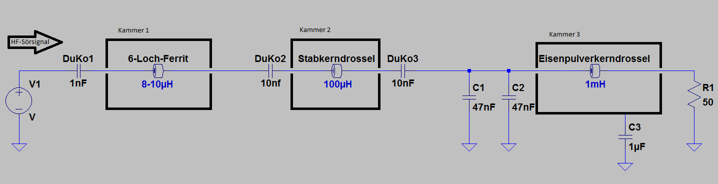

@Anja
Ich habe mal einen Schaltplan nach deiner Vorgabe gezeichnet. Habe ich
das so umgesetzt wie du es meintest?
Habe übrigens max. 5W Störleistung. Bei einem Innenwiderstand der
Signalquelle von 50 Ohm macht das eine Spannung von max. 15.8 V und
einen Strom von 0.32 A (Wenn ich richtig gerechnet habe). Und die
DC-Spannung, welche von der Gleichspannungsquelle (hier R1) aus in die
Entgegengesetzte Richtung des HF-Signals fließt, ist 13.5V groß.
von Anja (Gast)
nicht ganz.
Die Gehause (Kammern) sind alle untereinander verbunden und an Masse
angeschlossen.
Die Dukos gehen mit dem einen Pin ans Gehäuse, mit dem anderen an Masse
(entweder geschraubt oder gelötet).
10 nF als Duko wird schwierig, notfalls normale (SMD) Kondensatoren kurz
(jeder zehntels mm zählt) ans Gehäuse löten.
Es gibt aber auch SMD-Dukos.
Die 47nF sind dann (quasi als Duko) logischerweise einer im linken der
andere in der rechten Gehäusehälfte.
Der 1uf geht natürlich auch von Signal an Masse.
Gruß Anja

Jein. Missverständnis.
Er hat die Durchführungskondensatoren (elektrisch) als
Längskondensatoren eingezeichnet; das ist falsch. Auch
Durchführungskondensatoren liegen elektrisch quer, also
vom Signal zur Masse.

Gruß Anja
von Possetitjel (Gast)
(º°)·´¯`·.¸¸.·´¯`·.¸¸.·´¯`·.¸¸.·´¯`·.¸¸.·´¯`·.¸¸.· schrieb im Beitrag
#5127746:
> Da ein Duko 3 Anschluesse hat, wovon 2 fuer das Signal
> benutzt werden, ist es unmoeglich
>> ein Pin an das Gehaeuse und dem anderem Anschluss an
>> Masse zu gehen,
> da Masse und Gehaeuse hier synonym sind.
Hihi...
Du hast Recht; das hatte ich überlesen. Anja war wohl
beim Tippen mit den Gedanken woanders, und ich auch...
(Hoffentlich) gemeinsamer Konsens:
Ein Pin "Signal rein", ein Pin "Signal raus", Außenring
an Masse = Schirm = Gehäuse. Wirksame Kapazität liegt
quer zwischen Signal und Masse.
C1 und C2 sind beide Dukos. Einer ist am Eingang und der andere am
Ausgang von Kammer 3 angebracht. Nach Kammer 3 wird C3 parallel zu R1
geschlossen. Habe ich das soweit richtig verstanden?
Noch eine Sache; weiß jemand wie ich einen Duko in LTspice einfüge?
Kann mir keiner weiterhelfen zwecks Dukos in LTspice?
Du baust ein Modell deiner speziellen Duko aus R, L und C.
von Stephan (Gast)
Das sind ganz normale Kondensatoren mit besseren parasitären Werten.
(Signal geht durch den Kondensator, damit keine Serieninduktivität vor
dem Kondensator auf Signalseite; Großflächige Anbindung über Gehäuse auf
Masseseite, damit nur geringe Serieninduktivität auf Masseseite)
Die parasitären Werte musst du halt entsprechend dem Datenblatt (und
deinem Aufbau) beim Kondensator angeben.
Die parasitären Werte musst du auch bei allen anderen Bauteilen angeben.
sonst ist die Simulation Mist:
Spule und Kondensator in LTSpice (ohne zusätzliche Angaben) sind ideal
(oder fast ideal, weiß nicht mehr genau).
Mit idealen Bauteilen würde dein LC1 die GHz-Frequenzen bereits fast
komplett dämpfen. Real wird es das nicht tun.
Ich würde auch als erstes die tiefen Frequenzen filtern. Macht das
Messen einfacher.
Okay, vielen Dank!!
