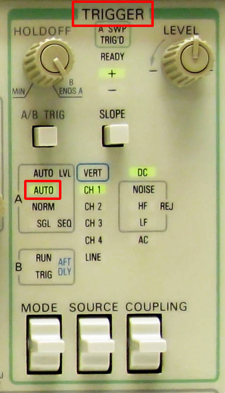

> 2. Ist das auch normal, daß wenn man eine "Auto-Triggerung" vornimmt,
> immer wieder Zeitkonstante wie z. Bspl. CH1 neu einzustellen sind?
Nein. Wenn du den Trigger-Modus auf Auto stellst, dann dürfen sich
andere Einstellungen nicht ändern. Das Rigol sollte sich dabei gleich
verhalten wie dein altes Tektronix (Bild).
Siehe auch Rigol-Anleitung Seite: 2-59.
