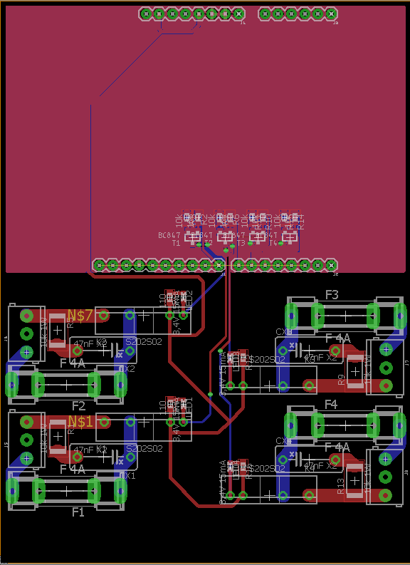

Mahlzeit zusammen,
die hier angefügten Screenshots zeigen nicht die gesamte Schaltung
welche auf diese Platine soll, das soll nur für Informationen bezüglich
Netzspannung/5V und der Leiterbahnbreiten und Abstände dienen.
Die Stiftleisten sind logischerweise für den Arduino gedacht um ihn
darauf zu "montieren".
Wie auf den Bildern zu sehen habe ich so gut wie möglich versucht die
Abstände der AC und DC Spannung so groß wie möglich zu halten. Die
Abstände betragen hier im geringsten Abstand 5,7mm und darüber hinaus
sonst 7,5mm+.

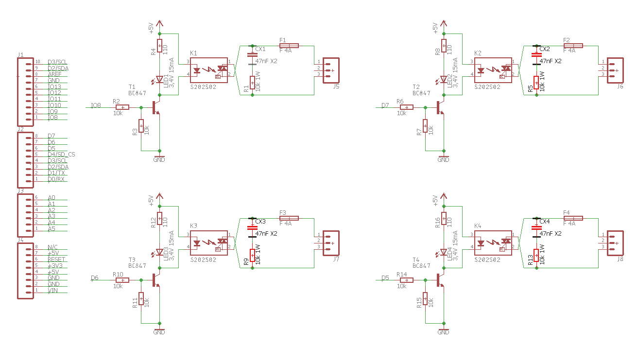

Bei den SSR handelt es sich um S202S02, also ZC-Relais mit max. 5A
Laststrom. Für den Lastkreis habe ich noch eine 5x20mm Schmelzsicherung
F/4A eingebaut da es hier um das schalten von Leuchtmitteln geht. Da
heutzutage eh alles mit LEDs verbaut wird sollte das mehr als genug
sein.
Das RC-Glied dient einfach dazu, sollten einmal Spannungsspitzen
auftauchen zündet das SSR nicht von allein. Ansonsten nur Transistor +
StatusLED ob jeweiliges Relais angesteuert wird.
Nun zu meiner Frage: Ist das Platinenlayout so in Ordnung? Passen die
Abstände? Phase Breite 2,54mm!
Diese Platine soll in einen UP-Sicherungskasten. Ich habe zudem bedenken
ob vll Kühlkörper für die SSR von Vorteil wären.
Gast #5123404
Be N. schrieb:
> so in Ordnung?
Fachlich oder rechtlich?
Rechtlich würde ich mal behaupten, dass deine Hausversicherung
dann für die Tonne ist.
Fachlich brauchst du die Basis-Emitter-Widerstände nicht, denn du
schaltest ja digital.
Bei den Isolationsabständen hätte ich Angst um deinen Arduino.
Netzspannung und Niederspannung sollte mindestens 8mm Isolations-
abstand haben oder man schlitzt eine Kriechstrecke.
Kleiner Lichtbogen und ups, dass wars.
Noch nicht gehört, dass Massefluten eine Schicki-Micki-Unsitte
ist? Nur weil die CAD es kann ist es technisch nicht erforderlich.
Warum eigentlich zweiseitig, wenn sich keine der Leitungen kreuzen?
Das Layout lässt sich elegant einseitig machen.
Bei SMD auf 230V-Seite hätte ich Bedenken. THT wäre unbedenklicher.
Ob der Snubber Sinn macht, musst du selbst wissen. Schaden kann er
bei bestimmungsgemäßen Gebrauch nicht.
