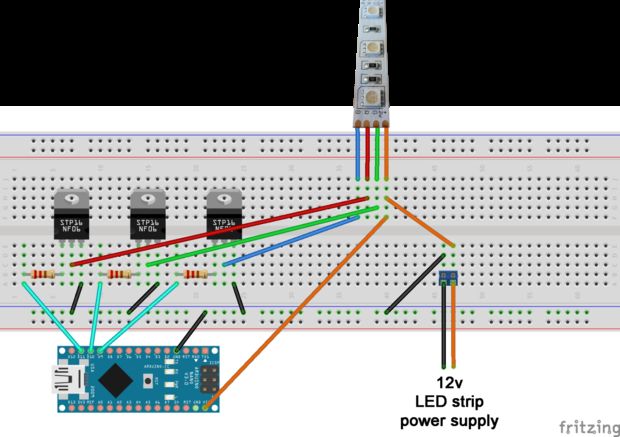

Also ich habe hier einen Mikrocontroller, mit einem PMW und MOSFET.
Damit dimme ich schon einen 24V RGB LED Streifen und 24V CW/WW LED
Streifen.
Nun wollte ich das gleiche auch mit LED Birnen machen die mit 24V
betrieben werden.
Also kein Vorschaltgerät oder sonstiges.
Nur werde ich beim suchen nicht fündig ...

Hab da einfach ein normales Design nachgebaut (und auch mit MiLight
Controller getestet) das funkt beides
Das Problem ist das ich glaube das die "normalen" 24V LED Birnen sich
damit nicht dimmen lassen werden, da ich vermute das die Dinger selber
eine Logik drinnen haben mit DC/DC Wandler oder co.
Da das einzige was man da in den Datenblätter steht sieht das die einen
variablen DC Bereich haben.
Ich würde da dann 24V Birnen benötigen die keinerlei zusätzliche
Beschaltung intern haben.
