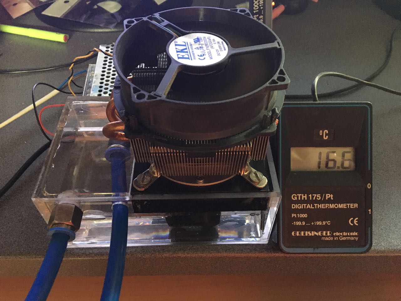

Hallo
Da mein Terrarium im Winterruhe Betrieb immer 2-5 Grad zu Warm ist,
versuche ich mich gerade an einer Idee , die Temperatur in den
Wintermonaten um max 5°C zu reduzieren.
Mein Gedanke besteht darin, eine Wassermenge von ca. 500ml durch ein 4 m
Langes 10mm Kupferrohr zu pumpen, welches an der Decke befestigt ist.
Eine Lüftung fällt aus, da ich jegliche Zugluft vermeiden möchte.
Ich habe schon eine Wasserkühlung mit Hilfe eines Peltiers ( TEC1-12706
bei 12 Volt und 3,5 Ampere mit Standard Pentium CPU Kühler) gebaut und
schaffe ca. 16,7 Grad Wassertemperatur.
Meint ihr , das der Versuch Zukunft hat ? und was könnte man da ggf.
noch optimieren ?
Ist es eher sinnvoll das Wasser langsam zirkulieren zu lassen , oder
eher schneller ?
Mfg
Markus

OP (Firma: Home) #5123909
Es soll ja klein und kompakt bleiben- siehe Bild ( Prototyp ) , damit
alles nötige in dem Lichtkasten zu installieren ist ...
Den Gedanken ein echtes Kühlaggregat zu verwenden hatte ich auch schon,
wäre auch kein Thema ( bin Klimatechniker ) aber mein Frau bringt mich
um, wenn ich Kupferrohre durch die Stube lege :)
Im Winter ist es eh kalt, vermutlich würde da sogar schon ein Aussen
Luftwärmetauscher reichen, aber Glykolwasser im Terra fällt wieder aus,
also müsste ich dann zusätzlich noch einen extra Wärmetauscher setzen
und das alles für 5Grad ...
Peltiers sind zwar ineffektiv, aber ungiftig und sehr klein :)

#5124231
viele Vorschläge scheinen mir, ohne Berücksichtigung realer
Randbedingungen, einfach nur wilde Bastellösungen mit geringen
Erfolgsaussichten zu sein.
Deshalb stelle auch ich die Frage nach der Wärmelast-Rechnung.
Wir groß ist das ganze Teil?
Gibt es einen direkten Luftaustausch mit der Umgebung
Gibt es eine zumindest teilweise Wärmedämmung? Wie sieht die aus.
Was für Decke? Meinst du die Decke des Terrarium oder Zimmerdecke?
Das Wasser als Transportmedium mag zwar eine Lösung sein, aber berade
bei Peltierkühlung auch irgend wie umständlich.
Irgendwie wird immer eine gewissen Konvektion unvermeidlich sein.
Wenn keine merkliche Zugluft sein darf, muß die wirksame
Wärmetauscherfläche eben eher sehr groß sein.
Ob der Wärmetauscher aber Kupferrohre oder Bleche oder Kühlrippen sind,
spielt erstmal keine Rolle.
??? Und was soll uns das sagen?
Ohne Angabe von realen Wärmeströmen kann man alles möglich bekommen.
> noch optimieren ?
> eher schneller ?
Welche Sinn soll das ganze haben?
Die Fließgeschwindigkeit richtet sich nach dem Leitungsquerschnitt und
dem benötigten Wärmefluss.
Um den notwendigen Wärmefluss (Kühlleistung)  zu ermitteln, gibt es
verschiedene Wege.
Einer wäre rel. einfach durch ein Experiment.
Installiere dazu im Terrarium eine elektrische Heizung und ermittle über
einen gewissen Zeitraum (min. paar h) die elektrische Heizleistung.
Messe außerdem die Temperaturdifferenz zur Umgebung.
Im Prinzip kannst du das auch mit der Beleuchtung machen, denn diese ist
auch nur eine Heizung.
Als Ergebnis bekommst du ganz konkret den Wert für die benötigte
Leistung pro Grad Temperaturdiff.
Für die Kühlung gilt der Wert dann bei gleichen Bedingungen genauso.
Damit kann man dann auch ein Kühlkonzept entwerfen und auch zusätzliche
Maßnahmen z.B. zur Wärmedämmung ableiten.
Gruß Öletronika
