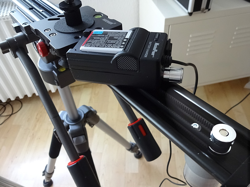

Enthalten Lithium-Akkus wie der Sony NP-BG1 für Kameras einen
Tiefentlade-Schutz oder muss die Schaltung, in der er eingesetzt wird,
den Schutz haben?
Hintergrund: Habe einen Neewer-Slider motorisiert und einen Akku als
mobile Stromquelle gewählt. Akku - über Drehzahlregelung - direkt an den
Motor.
Bild: Neewer-Slider (B06Y46H989) mit Getriebemotor (PGM-37DC12/77) und
als Bedienteil ein altes Ladegerät - entkernt (als Batterieträger und
Gehäuse). 1.8V-12V-Drehzahlregelung und Richtungstaster eingebaut (ebay
401373429016, RS 4954248). GT2-Pulley, GT2-Laufrad und 6mm-GT2-Riemen
von ebay.

Der Sony NP-BG1 kommt zum Ensatz, weil er hier herumlag (hatte mal
irrtümlich ein unpassendes Ladegerät mitsamt Akku ersteigert).
Gesamtverbrauch Motor + PWM-Steuerung bei höchster Geschwindgkeit mit
Kamera und "7 Zoll Magic Arm" 95-100mA. Abwärts etwas weniger (75-80mA).
Einschaltstrom 1,05A laut Crest-Funktion des Multimeters.
