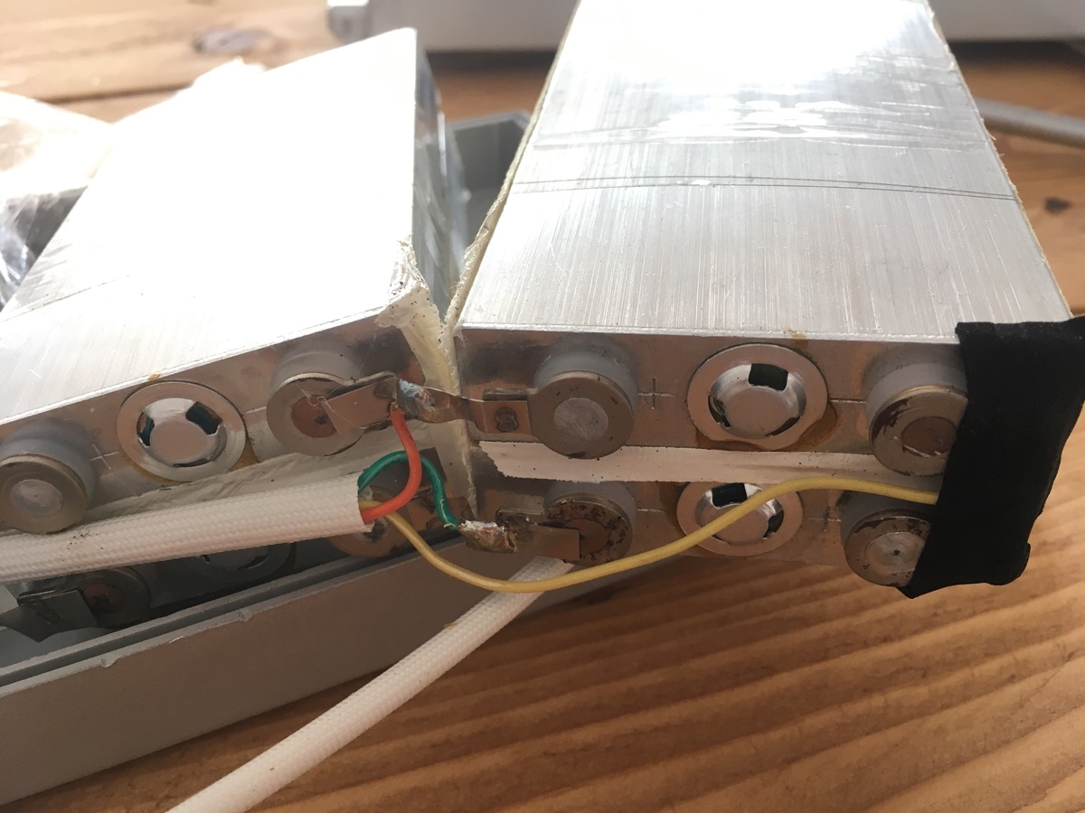

Ich habe gerade ein Problem. Ich habe bei einem E-bike akku festgestellt
das 2 Zellen defekt sind. Ich habe den Akku daraufhin geöffnet (Garantie
bereits abgelaufen)und konnte auch direkt feststellen das ein Zelle
ausgelaufen ist. Nun sind es jedoch eckige Zellen auf denen mit ein
Barcode aufgedruckt ist. Ich finde diese nirgendwo als Ersatzteil.
Vielleicht hat ja hier einer eine Idee wo ich sowas her bekomme (siehe
Bilder). Der Akku gehört zu einem Batavus Fahrrad und der Akku
Hersteller ist "Accell Group".
Vielen Dank für eure Hilfe und schönen Sonntag noch.

> Sieht aus wie eine Phylion Zelle. Der Schrott lohnt die Reparatur nicht.
> Wechsel alle Zellen komplett gegen anständige 18650er aus.

ich bin gerade dabei einen Akku für ein E-bike zu reparieren. Es sind
zwei Zellen defekt. Nun will ich alle sieben Zellen ersetzen. Das
Problem ist das auf den Zellen keinerlei Herstellerkennzeichnung o.ä.
angebracht ist. Es sind eckige Zellen mit je 3,7V. Insgesammt sind es
25,9V mit 10Ah (7 x 3,7V).
Nach längerer Recherche bin ich auf folgenden Akku gestoßen:
https://akkuplus.de/Panasonic-CGA103450A-37-Volt-1950mAh-Li-Ion
Nun meine Frage: Wird etwas dagegen sprechen diesen 7x in Reihe zu
schalten und die alten Akkus zu ersetzen? Hat da jemand Erfahrung?
Vielen Dank für eure Hilfe.
Zu teuer!
Du brauchst für deinen Pack35 von diesen Zellen.
Nimm, wie schon geschrieben, 18650 Rundzellen von einem
Mrkrenhersteller. Keinesfalls einen der dollen XXXfire oder GLT Akkus.
Zellen mit max 3000mA sind ausreichend.
