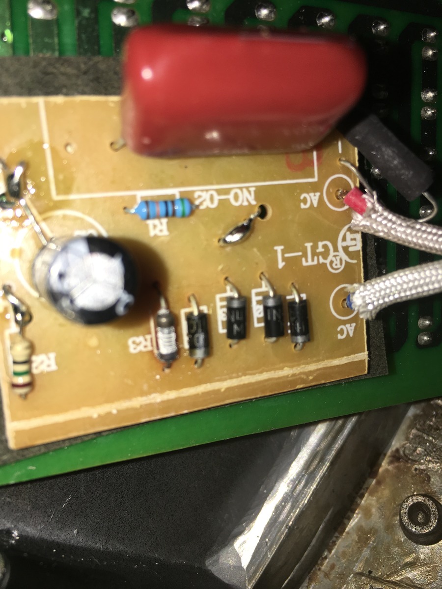

Was für ein Bauteil i(R3) st das (LED Bewegungs-Melder)?
Gast #5124186
Hallo
Habe hier ein Bewegungsmelder (Platine), hier scheint ein Wiederstand
oder ähnliches durchgebrannt zu sein. Ist direkt auf der Rückseite des
LED Paneels.
Es handelt sich direkt um das Teil neben der "r3" Kennung, weis jemand
was genau ich da nachkaufen muss?
Danke für eure Mithilfe!
Es gibt in ein und der selben Baureihe (Größe) 100-te von Widerständen
mit unterschiedlichem Wert.
Erkennen kann man diesen an der Farbkodierung (farbige Ringe um den
Körper).
Löte das Teil aus, und bete dass an der Unterseite noch was lesbares
(Reste von erkennbaren Farbringen), vorhanden ist.
Die einzige Alternative wäre noch ein Schaltbild zu erstellen, um dann
mit Logik an das Problem (Wert) heranzugehen. Natürlich könnte man auch
einem überlebenden Teil unter den Rock schauen.
Bei einer eventuellen Reparatur sollt man aber den Gedanken nach dem
Grund nicht ganz unter den Tisch fallen lassen. Sonst kann man nämlich
gleich die Unendliche Geschichte lesen.
Ein Widerstand ist das - dessen Wert ist leider verbrannt.
Ich schätze, dies ist ein Strombegrenzungs-R, um den Einschaltstromstoß
durch den Elko links davon zu begrenzen.
Wenn dieser R durchgefackelt ist, dann liegt das eigentliche
Initialproblem mit Sicherheit nicht bei diesem R, sondern bei einem
Schaltungsteil nach dem R. Es nützt also nix, einfach nur diesen R
tauschen zu wollen.
Vielleicht hat der Elko selbst einen Kurzen.
