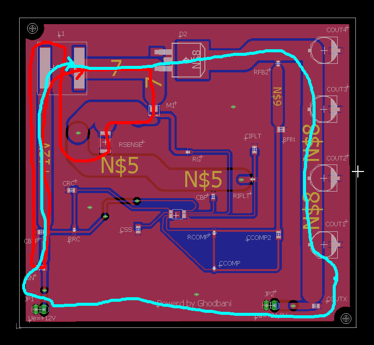

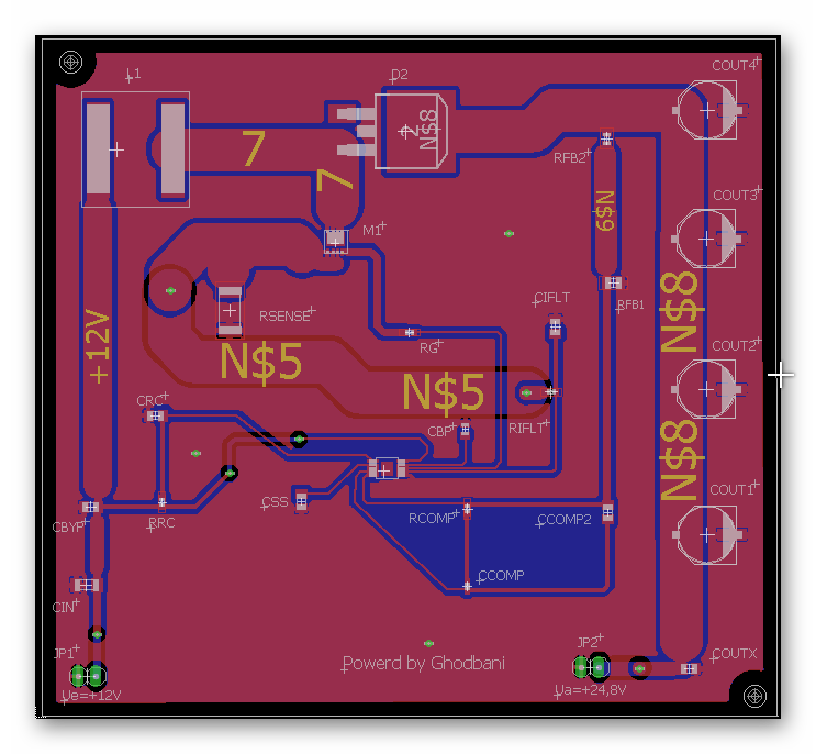

Am Anfang möchte ich schon im Voraus Bescheid sagen, dass ich nicht so
viele praktische Erfahrungen mit dem Messen und der Elektronik habe.
Ziel meiner Arbeit ist es die Realisierung eines Hochsetzstellers mit
hohem Wirkungsgrad. Es soll eine Lösung für die Anwendung als 24 Volt
Spannungsquelle zum Betrieb von 24 Volt Verbrauchern an einem 12 Volt
Blei -Akkumulator entwickelt werden.
Die Technischen Anforderungen sind folgende:
Eingangsspannung Uein: 11 V....13V
Ausgangsspannung Uaus: 24.8 V
maximale Abweichung der Ausgangsspannung : +-0.2V
Wirkungsgrad > 80%

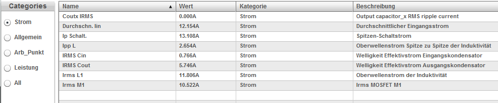

Ich habe den Boostcontroller TPS 40210 (von TI) eingesetzt.
Anhand Webbench habe ich anhand meinen technischen Daten eine Simulation
durchgeführt , diese war auch erfolgreich. Daraufhin habe ich die
Bauteile bestellt und dafür das nötige Layout gezeichnet (im Anhang).
Nach der Fertigung der Platine und setzen der Bauiteilen, komme ich nun
zum Test.
Meine Problem ist hier das meine Eingangsspannung gleich der
Ausgangsspannung ist, heisst es findet hier kein Boost statt. Mein
MOSFET bekommt die nötige 1,6 Volt zum an der Source. Ich habe es mit
dem Multimeter gemessen (ZWISCHEN Gate und GND). Bedeutet das, dass mein
Mosfet nicht funktioniert? Ansonsten weiss ich es nicht, was die Ursache
dieses Problems sein könnte.
Vielen dank im Voraus …

Warum tut man sich das dann an?
Sieht leider nicht mal ansatzweise wie das Referenzlayout aus.
Schaltregler sind vom Layout generell sehr kritisch. Da hilft es, sich
an das Referenzlayout aus dem Datenblatt zu halten. Erspart viel Ärger
und Fehlersuchen.
Bei dir sieht man leider riesige Schleifen zu den Bauteilen, da kann
alles mögliche passieren. Egal ob Buck oder Boost, das hier ist immer
hilfreich:
http://www.lothar-miller.de/s9y/categories/40-Layout-Schaltregler
Ayoub G. schrieb:
> Mein
Miss mit einem Oszi. Mit dem Multimeter siehst du nicht, ob der
Schaltregler auch schaltet.
Welchen Pegel hat der EN-Pin?

Leiterbahnführung VÖLLIG ungeeignet, viel zu grosse Leiterschleifen und
bitte Massestern anlegen.

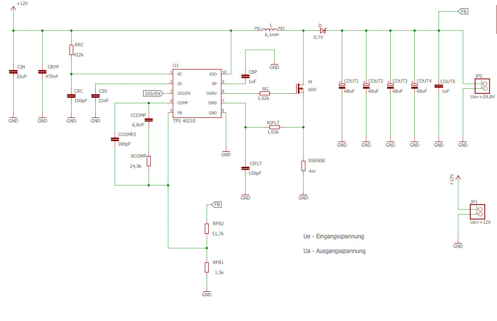

Hi, liegt an der Gate ein Takt an?
Wieso ist der Gate-Widerstand 1 kOhm? Löte da mal so 10 Ohm ein
Welchen FET verwendest du?
Dein Layout ist leider weder für den TPS40210, noch für andere
Schaltwandler geeignet. Da sind zu viele Dinge, um auf alle einzugehen,
aber eine Plane für GND und große Flächen für UIN / UOUT dürfen es schon
gerne sein.
Die Tracks sind alle VIEL zu lang. Nicht nur am Clock, auch bei Isense
istd er TPS empfindlich. Du hast zu große Störungen.
Schrumpfe das layout auf unter 10% der jetzigen Fläche. Das ist kein
Problem.
Mache CSS mal etwa Faktor 10 größer.
An der Gate vom Transistor sollen <0,3V / > 7,5V anliegen. Ist das auch
so?
Wieso hat der TPS keinen lokalen 100 nF-Kondensator?

> Wieso hängen denn im Layout einige Bauteile in der Luft?
Vermutlich, weil hinterher die Masse geflutet wird.
Ayoub G. schrieb:
> Ansonsten weiss ich es nicht, was die Ursache dieses Problems sein könnte.

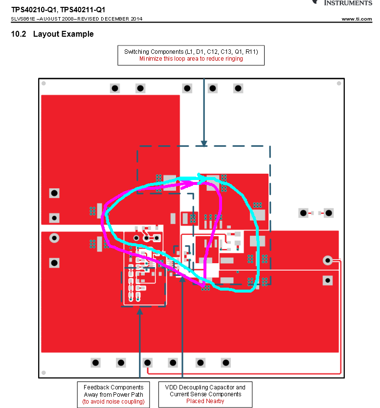

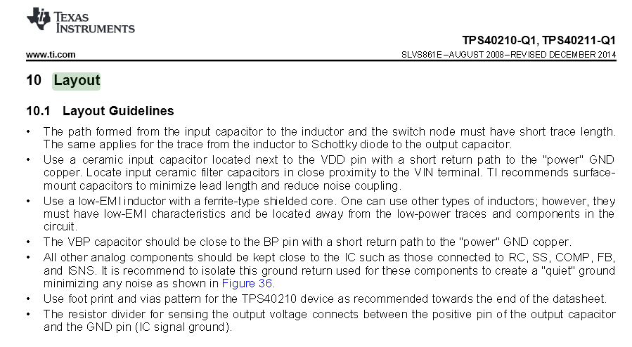

Das Layout ist das wichtigste Bauteil eines jeden Schaltreglers. Sieh
dir mal den Abschnbitt Layout Redcommendation aus dem Datenblatt an. Und
auch das Layout des sicherlich erhältlichen Eval-Boards...
Mein vorschlag: versuche mal die Strompfade (Laden und Freilauf) der
beiden Phasen des Stepup in den Schaltplan und das Layout einzuzeichnen.
Das sieht nicht gut aus.
Dazu kommt noch das schlechte Layout des Feedback-Pfades und des
Current-Sense-Bereichs.
Als kleiner Denkanstoß:

Gast #5125616
Das frage ich mich auch. Bei mir kommen da Werte zwischen 5 und 50 Ohm,
aber niemals 1000 Ohm, zum Einsatz (für Schaltregler). Und für diesen
hier hätte ich ebenfalls 10 Ohm vorgeschlagen(XXXkHz).
So kann der MOSFET gar nicht einem möglichen Schaltsignal folgen,
sondern "wackelt" irgendwo zwischen aus und Abschnürbereich - kein
Schalten.
Das wäre ein erster Ansatzpunkt.
So lange da 1000Ohm im Signalpfad / Strompfad des Treibers liegen, kann
da nichts boosten. Einstellige mA sind einfach zu wenig zum Umladen des
Gates.
Ob Dir das (schlechte) Layout dann "um die Ohren fliegt", kannst Du erst
dann sicher wissen - freilich macht man es anders, trotzdem könnte es
(notdürftig) gehen.
Ayoub G. schrieb:
> Meine Frage wie kann ich den MOSFET testen oder schauen ob er überhaubt
> schaltet?
Ob das Schaltsignal überhaupt anliegt / vom IC produziert wird, ist zwar
eigentlich nicht die Frage (es ist der 1kOhm R, der stört), aber das
Signal könnte man sogar MIT diesem R mit dem Oszi zwischen GDRV(/Gate)
und Source abgreifen. Ist aber schlecht, daß Du das nicht weißt.
OP (Firma: fh uas frankfurt) #5125621
Ich habe nun etwas mehr Zeit zum Schreiben und euch allen antworten.
@ kk (Gast)
Als ich schon in meiner vorherigen Nachricht erwähnte, habe ich den
Schaltplan übernommen.  Ich habe die Eingangs- und Angangsdaten
angegeben und das Webbench (von Texas Instruments) hat mir sowohl diesen
Schaltplan als auch die Werte von den Eingebautenteilen angeboten ( auch
die Gate-Widerstand 1 kOhm). Mit meinem Freund haben wir zwei
Schaltplänen der Hochsetzsteller  gekriegt:
1. Hochsetzsteller von 12V auf 14V
2. Hochsetzsteller von 11…13V auf 24.8V
Ich habe danach die Schaltpläne für uns neu in Eagle gezeichnet. Die
Anordnung ist gleich, nur dass ich ein paar Komponenten mehr habe und
etwas größere Ströme. Bei der Webbench von Texas Instruments haben die
beiden Platinen die Simulation bestanden. Aber als wir zusammen die
Platinen erstellt haben, die erste funktioniert und die zweite leider
nicht. Wie ich es schon erwähnte, die Platinen sind fast ähnlich.
Der eingesetzte MOSFET ist BSZ100N06LS3.

@ Bernd (Gast)
Genau, die Schleifen sind groß (Breite und Länge). Die Breite habe ich
nach dem maximalen Strom gezeichnet (
https://www.mikrocontroller.net/articles/Leiterbahnbreite) die bei mir
13A ist ( nach TI Simulation).
Ich werde morgen den Mosfet ablöten und ihn mit dem DMM in
Dioden-Test-Bereich testen. Ist es einfacher ihn mit dem Oszilloskop zu
testen und gibt es irgendwo einen Tutorial dafür? Wie kann ich es
überprüfen, ob es ein Spannungsignal an de Gate anliegt?

Bezüglich Current-Sense-Bereichs, meinst du an die Entfernung von Rsense
bis zum Rifilt? Könnte es sein, dass diese Leiterbahn wegen ihrer Länge
beeinflusst die Messwerte am Rsens, die danach führt, dass sich deswegen
der TPS40210 irgendwie ausschaltet?

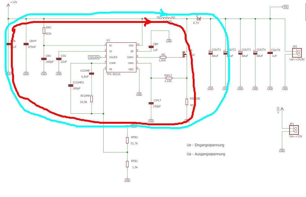

Moderator (Firma: Titel) Persönliche Seite #5125671
Ayoub G. schrieb:
> @ Bernd (Gast)
Das ist SCHLECHT. Die Stromschleifen in einem Schaltregler müssen klein
und kompakt sein.
Ich habe sie mal eingezeichnet: beim "Entladen" der Spule fließt der
Strom ein mal quer über das ganze Design. Fazit: du hat einen Störsender
gebaut, falls das Ding je mal anfängt zu schwingen.
Wie gesagt: das DATENBLATT und die Anmerkungen zum Layout darin wurde
nicht zum Zeitvertreib geschrieben. Du musst es lesen und versuchen zu
verstehen, sonst wirst du laufend unnötige Probleme haben.

der Leistungspfad über die Feedback-Komponenten geht, obwohl da extra
noch steht "Feedback Components Away from Power Path (to avoid noise
coupling)". Aber durch die Nutzung der Unterseite ist wenigstens der
Leiterquerschnitt erträglich groß.
Fazit: das Layout, das du jetzt hast, kannst du auf jeden Fall in die
Tonne werfen. Es lohnt sich nicht, daran noch irgendwie Fehlersuche zu
betreiben. Es ist daran eigentlich alles falsch, was man falsch machen
kann: Leistungspfade, Strommessung und Feedback.
Z.B. Feedback: worauf bezieht sich denn der Feedback-Spannungsteiler?
Sicher nicht auf den GND-Pin des Regler-ICs, also dessen Bezugspunkt.
Ich finde vom Masseanschluss des RFB1 zum Masseanschluss des Reglers nur
Wege, die quer über die Leiterplatte hin- und zurück gehen. Wenn du den
wenigstens um 180° gedreht hättest...
Gast #5125790
Das glaub ich nicht. Schau noch mal in der Webbench nach. Ich schätze,
du hast versehentlich den Wert des Filterwiderstands auch für den
Gatewiderstand übernommen.
Wie schon geschrieben wurde: mit diesem Widerstand kannst du den FET
nicht annähernd so schnell umschalten, wie es sein müsste. Evtl. hast du
ihn darüber zerstört.
Genau so wenig glaube ich, dass die Webbench dir eine Spule mit 6,1mH
vorgeschlagen hat - 6.1µH könnten eher hinkommen.
Gast #5125822
Ich schätze, der TPS wird mit etwa 300 kHz schalten.
Css ist der Softstart-Kondensator. Bei 22 nF versucht der TPS40210 in
ca. 2-3 mS die Ausgangsspannung von 0 auf 100 % hochzufahren. Das ist
recht flott. Mach das ca. 10x langsamer (220 nF).
Bei 13A Schaltstrom hast du 52 mV über dem Shunt abfallen. Der TPS kann
mit bis zu 120 mV dort umgehen. Verdopple den Widerstand und mach da
unbedingt eine 4Draht-Messung dran und führe das GND vom TPS so kurz wie
möglich an den GND-Pin von dem Shunt. Hier geht es nicht um Zentimeter,
sondern um Milimeter erlaubte Tracklänge.
Wenn du das Layout auch von jemandem übernommen hast, hau ihm auf die
Finger! Wnn du selber layoutet hast, hau auf deine Finger. So etwas
macht man nicht.
