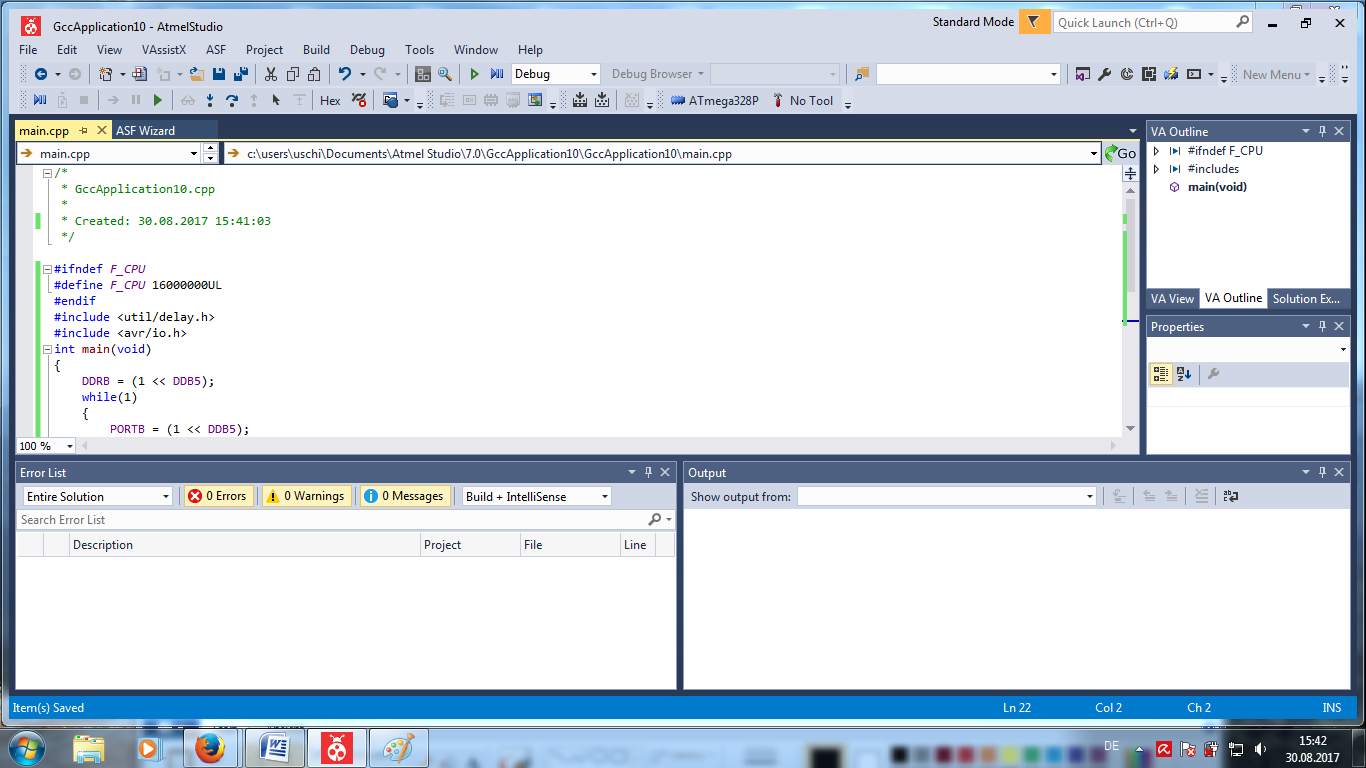

Atmel Studio 7 Projekt
Hey, ich helfe dir gerne, aber:
1. ist es ein Projekt welches mit einem älterem Atmel Studio erstellt
wurde?
2. wäre von Vorteil, wenn du ein Screenshot machen würdest was und warum
es nicht geht.
3. Oder zu "zipst" dein Projekt und stellst es mal zur Verfügung, dann
könnten wir auch mal schauen.

Dumme Frage: Wurde das Projekt so abgespeichert, dass nur das Fenster
offen war ? Eigentlich gibt es sonst ne Fehlermeldung...
D.h. den Projektexplorer mal aktivieren und ein File auswählen.
Gruss
Eventuell der Bug bei dem man das Öffnen bestätigen soll aber keinen
Dialog dafür bekommt.
Dagegen hilt im Solution *Explorer* ein Reload zu machen.
Bernd B. schrieb:
> Ich gehe bei dem Öffnen auf
> das rote Symbol mit dem Käfer.
So nicht.
Wenn du dein Projekt öffnen willst dann machst du das über
File --> Open --> Project/Solution
und suchst im Dialog dein Projekt mit dem Anhängsel *.atsln
