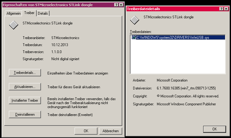

Hallo, ich habe diesen China StLink V2 Mini Programmer: https://www.aliexpress.com/item/1PCS-ST-LINK-Stlink-ST-Link-V2-Mini-STM8-STM32-Simulator-Download-Programmer-Programming-With-Cover/32792513237.html?ws_ab_test=searchweb0_0,searchweb201602_1_10152_10065_10151_10068_10193_10194_10304_10307_10137_10060_10302_10155_10154_10333_10056_10334_10335_10055_10336_10054_10059_10332_100031_10099_10103_10102_10052_10053_10107_10050_10142_10051_10320_10321_10322_10326_10084_10083_10080_10082_10081_10177_10110_10111_10112_10113_10114_10180_10312_10313_10314_10184_10316_10319_10078_10079_10073_10186-10110,searchweb201603_15,ppcSwitch_5&btsid=8b68dc3e-d93e-4480-baa7-1caa695939d8&algo_expid=ffae4ef3-c2d6-41d0-bea7-66b786a1a725-4&algo_pvid=ffae4ef3-c2d6-41d0-bea7-66b786a1a725 Hat ev. noch jemand einen Treiber für WinXp? Bei ST ist der aus der Liste der unterstützten BS rausgenommen worden und ich kann keine alte Version auf der Homepage von ST mehr finden. MfG Hans

Bist du sicher das der von STM zur Verfügung gestellte Treiber nicht unter XP funktioniert? Meiner tut es. Ist ja auch nur WinUSB.sys von Microsoft.

STSW-LINK009 (en.stsw-link009.zip) sollte auch unter WinXP funktionieren, zumindest bei mir tut es das auf einem Notebook mit Keil µVision5...
Hallo, ich habe den Treiber runtergeladen und installiert. Hat funktioniert, wenn ich das Teil einstecke wird es im Gerätemannager erkannt. Leider funktioniert das programmieren noch nicht. Muß man in der Arduino-IDE einen Pfad angeben, oder sonst noch was machen außer den Treiber zu installieren? MfG Hans

Hans L. schrieb: > Muß man in der Arduino-IDE > einen Pfad angeben, oder sonst noch was machen außer den Treiber zu > installieren? In der Standard-IDE von Arduino ist ein ST-Link Programmer nicht vorgesehen (Werkzeuge-->Programmer) Wenn du irgendeine Erweiterung von Arduino benutzt ist dort sicherlich erklärt wie du zum Ziel kommst. Allerdings schwört die Arduino-Gemeinde ja auf Bootloader- Programmierung, dafür brauchst du keinen ST-Link.
