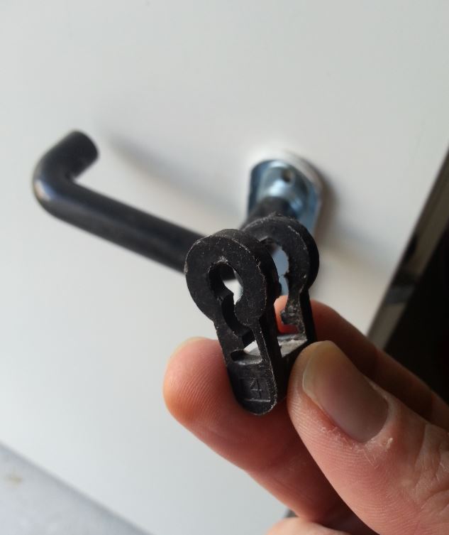

Details weiß ich nicht. Aber da vom GU wahrscheinlich das billigste ;)
Ist ein Schlüssel wie zu Omas Zeiten, den man auch im Baumarkt kaufen
kann. An RCx ist da nicht zu denken.
Die Zarge wurde mit Laschen in der Mauer festgeschraubt und dann
überputzt.

Kann ich nicht sagen. Aber wenn ich vom Schloß auf den Rest schließe
würde ich sagen: wohl eher nicht.

Vielleicht aber solltest Du zuallererst mal Deine Tür ansehen und nicht
vom verbauten Schloss auf deren Qualitäten schließen.
Was überhaupt meinst Du mit "Schloss"?
Das Aufsatz- oder Steckschloss in der Tür oder den verwendeten
Schließzylinder?

Eigentlich keins. Da ist kein Schloss in dem Sinn drin. Ich hatte das
schon mal ausgebaut weil ich mal nachschauen wollte und was anderes
einbauen.
Da ist nur ein Plastikteil drin was die Form des Schlüssels hat. Also
selbst mit Dietrich oder anderem Schlüssel und Hammer ist man da durch.

Zeig doch bitte mal ein Bild vom Dummy-Schloss, sowohl im ein- als auch
im ausgebauten Zustand, damit man sich eine Vorstellung davon machen
kann.
Doch! Da ist ein schloss drinn!
Man sollte schon den Unterschied kennen zwischen "Schloss" und
"Schließzylinder"
Das ist z.B. bei Stahltüren üblich das ein "Dummy-Schließzylinder"
mitgeliefert wird und man die Tür mit dem beiligenden Buntbartschlüssel
verschließen kann.
Richtige Schließzylinder werden NIE mit der Tür mitgeliefert.

Das was ich da im Hintergrund sehe ist eine ganz normale MZ-Tür.
Also garnicht so schlecht wenn die richtig verankert ist.
In den Langschilden die im Bild halb verdeckt sind befinden sich
nrmalerweise solche "Schiebebleche" die das Schlüsselloch verdecken. die
muss man raushebeln bevor man die (richtigen) Schliesszylinder einbaut!
Ja, eine Blechtüre halt. Hörmann ist, zumindest nach meiner Kenntnis, ja
auch kein Billigheimer. Aber im Gegensatz zum Rest des Hauses halt die
sicherheitstechnische Schwachstelle.
Ja, im "Schlossloch" sind innen und außen noch Bleche. Ob man die
schieben kann weiß ich nicht. Ich warte da auch noch auf den Schlosser.
Der wollte mir noch sagen welche Maße ein Schließzylinder haben muss.
Aber selbst mit "richtigem" Zylinder hätte ich die Tür gerne noch weiter
gesichert.
