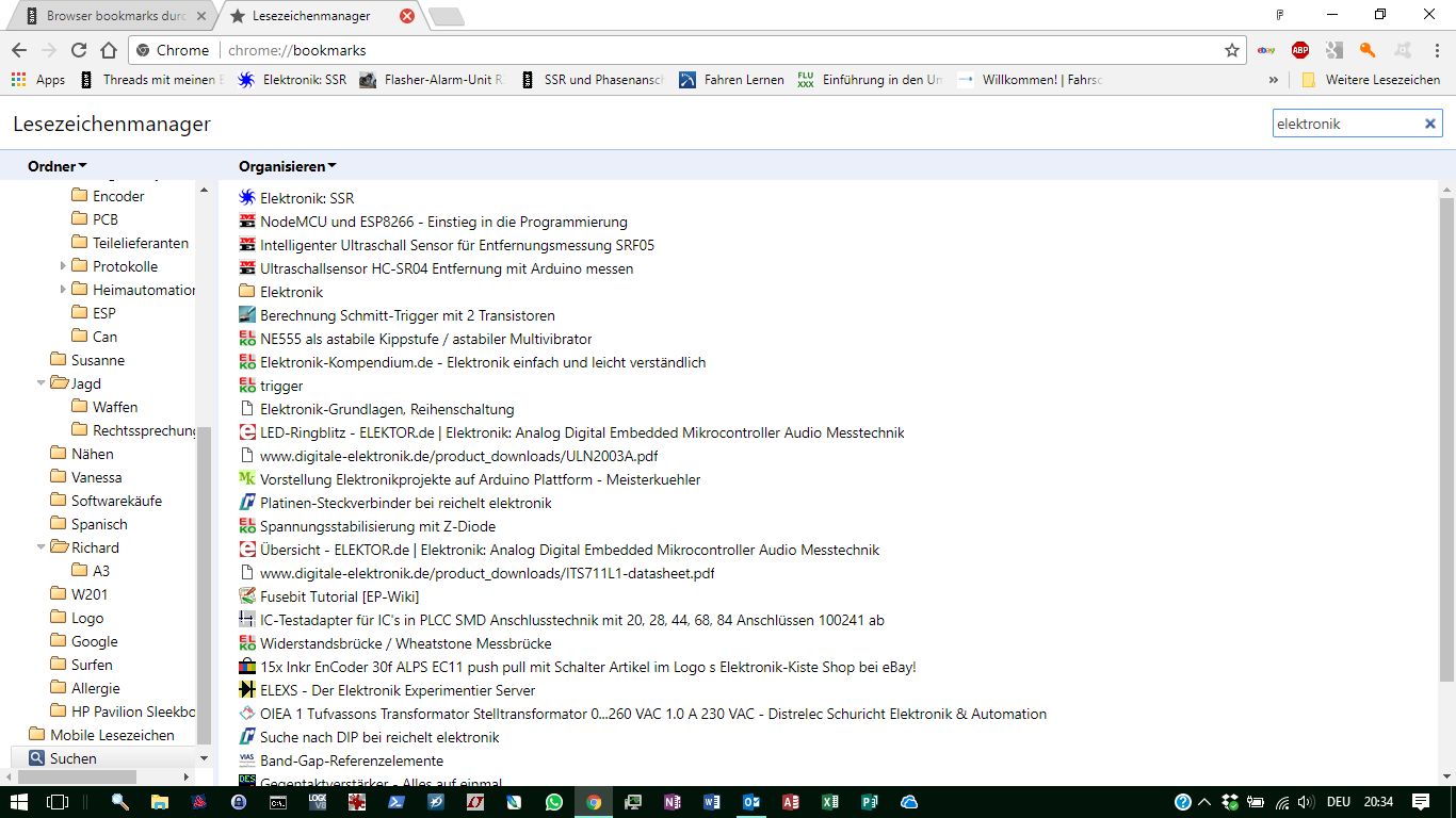

Browser bookmarks durchsuchen lassen
Firefox oder chrome wäre egal.
Das Problem bei der Variante oben ist dass der Suchvorgang nur im cache
stattfindet, das heißt die Webseite nicht geöffnet und ggf. aktualisiert
wird.
Wenn ich das vorab immer manuell machen muss, macht es den Vorgang
wesentlich mühsamer.
Also Ziel wäre dass das entsprechende Tool die Webseiten nacheinander
öffnet (ohne auf weiterführende Links zu springen) und dort nach dem
besagten Text Asschau hält...
