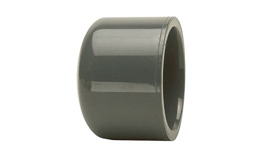

wer kann mir im Raum LB/S/RT ca. 50 PVC Kappen abdrehen
(Außendurchmesser um ein paar Millimeter reduzieren, Kappe plan drehen)?
Außendurchmesser des Teiles ist 63mm.
Angebote mit Preisvorstellung am besten per PM.

Falls sich die Kappen von innen auf die Drehbank spannen lassen, ohne
sich zu verziehen, lässt sich das leicht in 2 Stunden bewerkstelligen
und es genügt
eine kleine Drehbank für den Hausgebrauch...
Die Frage ist nur, wie viel Wandstärke übrig bleibt...

Es wird günstiger sein, die Kappen komplett aus PVC-Vollmaterial neu zu
drehen. Geht im Nachtbetrieb auf nem Automat, waren pi*daumen so um die
6€/Teil.
