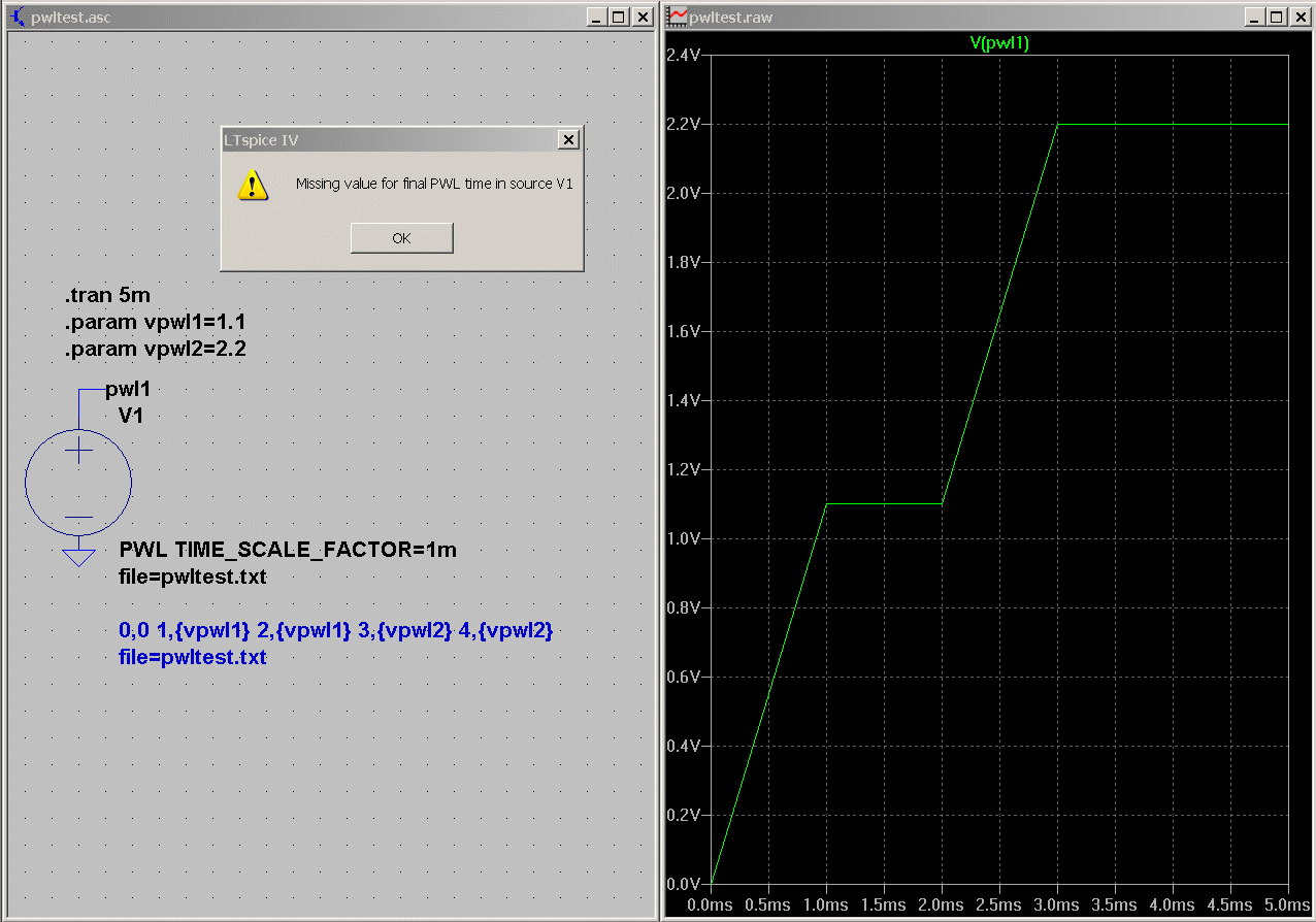

Ich habe ganz einfach 5 Spannungsquellen in meiner Schaltung, jede
Spannungsquelle hat ein eigenes PWL file mit 3 möglichen Werten: 0, V_1,
V_2 die ich in einem bestimmten Muster ein- und ausschalte.
Ich würde nun gerne in meiner Schaltung (bespielsweise) einen Parameter
definieren, sodass ich durch (zB) V_1=5V, V_2=1V in meiner Schaltung in
allen 5 PWL files (wo dann meiner Vorstellung nach nur mehr 0 0, 1m V_1,
2m V_2, etc. drin steht) diese variablen Spannungen belegen kann.

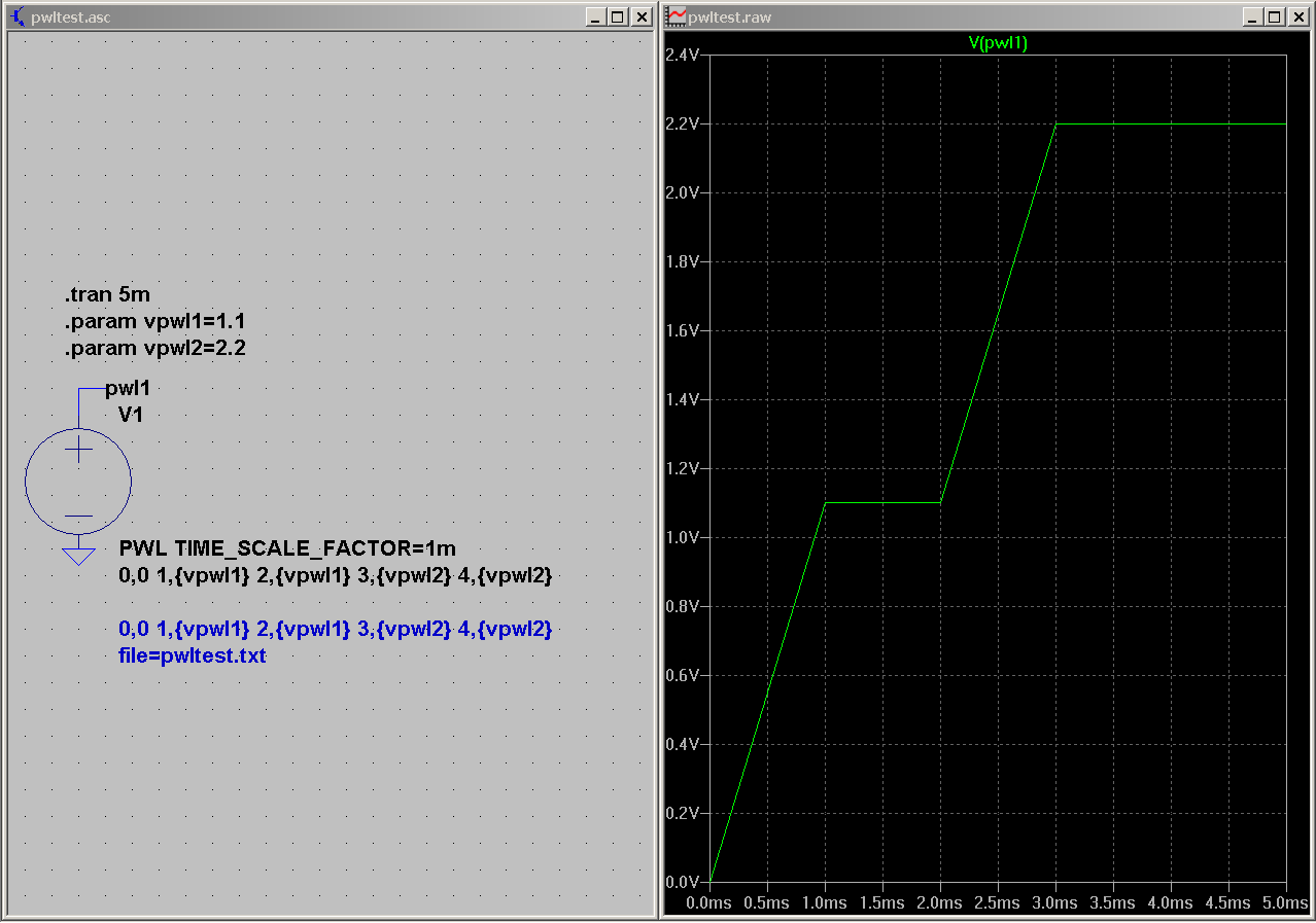

Rein theoretisch kann man mit Parametern arbeiten.
Aus dem oben verlinkten Wiki:
A value <vx> can also be an expression in curly brackets.
Das funktioniert aber anscheinend nur direkt im asc. Verwenden der
Paramter in einer Datei (pwltest.txt)
0 0
1 {vpwl1}
2 {vpwl1}
3 2
4 2
führt es zu einer Fehlermeldung.
Eventuell mit den verschiedenen Formatierungsmöglichkeiten (Komma, runde
Klammern, etc.) spielen.
