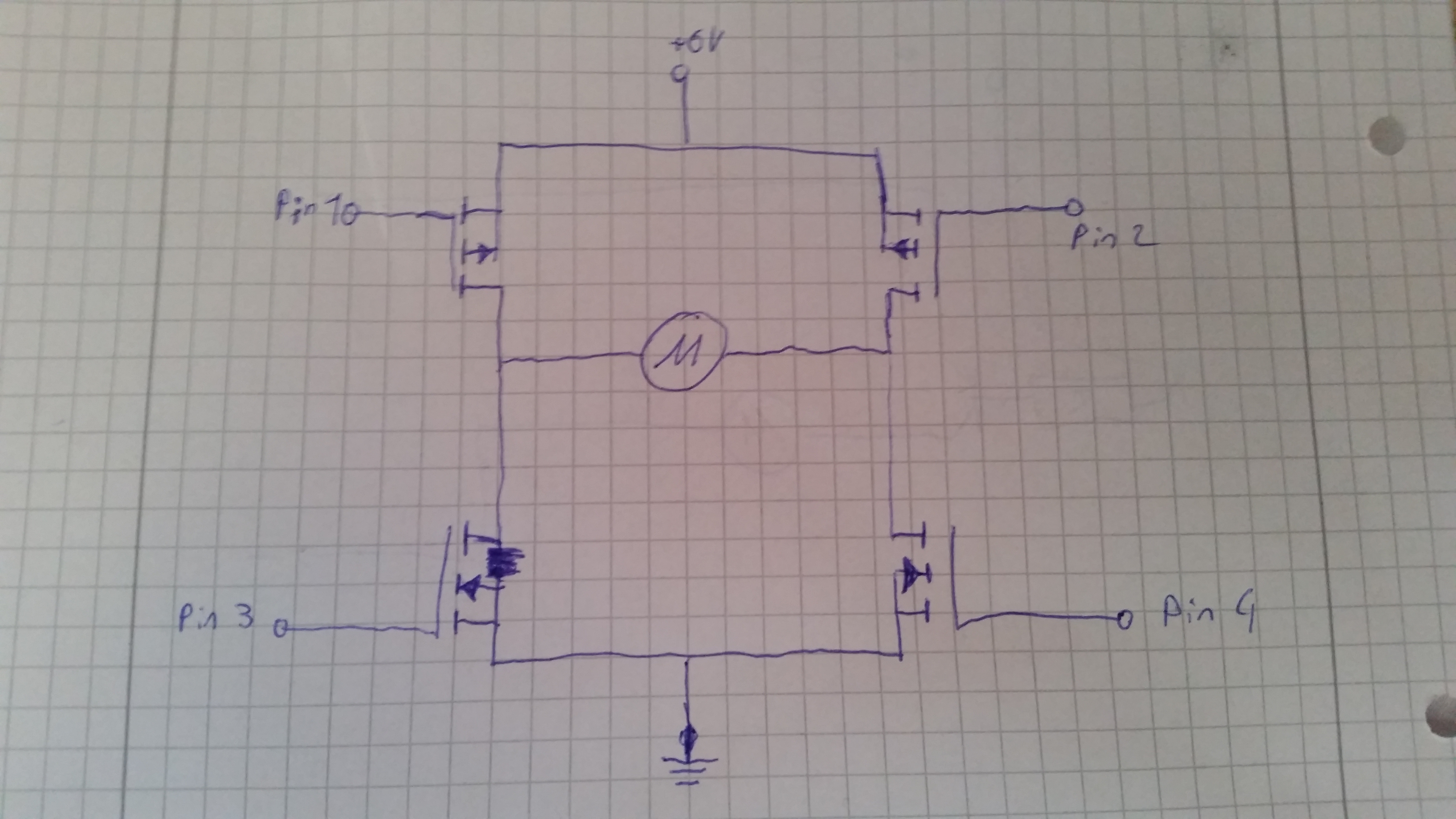

Hallo, ich bin anfänger, soll aber eine H brücke für einen 6V dc motor
am arduino Bauen. Da dies ein Schulprojekt ist, kann ich das ding leider
nicht kaufen... Ich habe mal einen schaltplan (anhang) mit 4 mosfets (2
mal n und 2 mal p) erstellt. Wenn man jetzt das was ich Pin 1 genannt
habe auf Low setzt und pin 4 auf High, sollte sich der Motor drehen
oder? Geht das überhaupt so? Und welche mosfets benutze ich am besten?
Danke schonmal für eure Hilfe
Kommt drauf an, welche Pegel du an Pin 2 und Pin 3 anlegst.

Da der Arduino keine 6V ausgeben kann, musst du zumindest für die obere
Hälfte noch zusätzliche Transistoren hinzufügen.
Zum Beispiel so:
http://www.talkingelectronics.com/projects/H-Bridge/images/H-Bridge-MOSFETs.gif
Da steht zwar 12V dran, sie wird aber auch mit 6V funktionieren. Anstatt
der 10k Ohm Widerstände würde ich allerdings eher zu 1k Ohm raten, damit
die MOSFETS schneller abschalten und weniger warm werden.
Die Dioden solltest du nicht vegressen!
