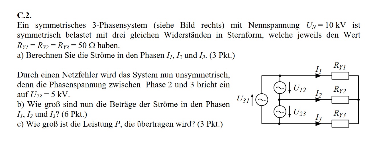

ich habe ein Problem mit einer Sternenpunktverschiebungs-Aufgabe. Es
geht um die Stromberechnung bei unsymmetrischer Belastung einer
Stern-Schaltung.
Mein Lösungsansatz ist in dem Bild stimmt jedoch nicht mit der Lösung
meines Profs überein.
Was habe ich missachtet/falsch gemacht?
