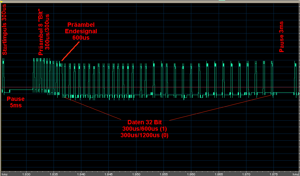

Ich erzeuge das im Bild zu sehende und dokumentierte Funktelegramm und
sende es kontinuierlich 10 mal hintereinander.(3ms Pause zwischen den
Telegrammen)
Zum Testen wiederholt sich das alle 3 Sekunden.

von Joe F. (easylife)
Deine Übertragung hat einen DC Offset.
Nutze ein anderes Protokoll, z.B. Manchester Encoding.
Auch dann könnte die Präambel ruhig etwas länger sein.

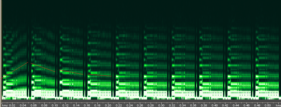

Der Offset ist nicht wirklich da.
Es ist mit der Soundkarte gerippt.
Hans schrieb:
Dein Empfänger macht aber vermutlich das gleiche.
Die Präambel ist symmetrisch, und damit schiebt sich das Signal in einen
brauchbaren Bereich.
Deine "Einsen" sind unsymmetrisch, womit sich das Signal langsam wieder
der Nullinie annähert. Bei den "Nullen" ist es noch ungünstiger. Je mehr
Nullen du in deinen Daten hast, desto schneller tritt der Effekt also
auf.
Du könntest als Hack natürlich rausfinden, wieviele Nullen du noch
einwandfrei hintereinander versenden kannst, und dann vor jedes einzelne
Telegramm eine lange Präambel setzen.
Das ist aber nicht wirklich schön.
Mit einer für Funkübertragung geeigneten Encodierung (ohne DC Anteil)
ist das Problem daher viel eleganter gelöst.
Statt Manchester könntest du auch "FSK" nehmen (1 = 300us/300us
0=600us/600us), das ist auch ohne DC Anteil - wäre vielleicht mit deinem
jetzigen Code einfacher zu realisieren.

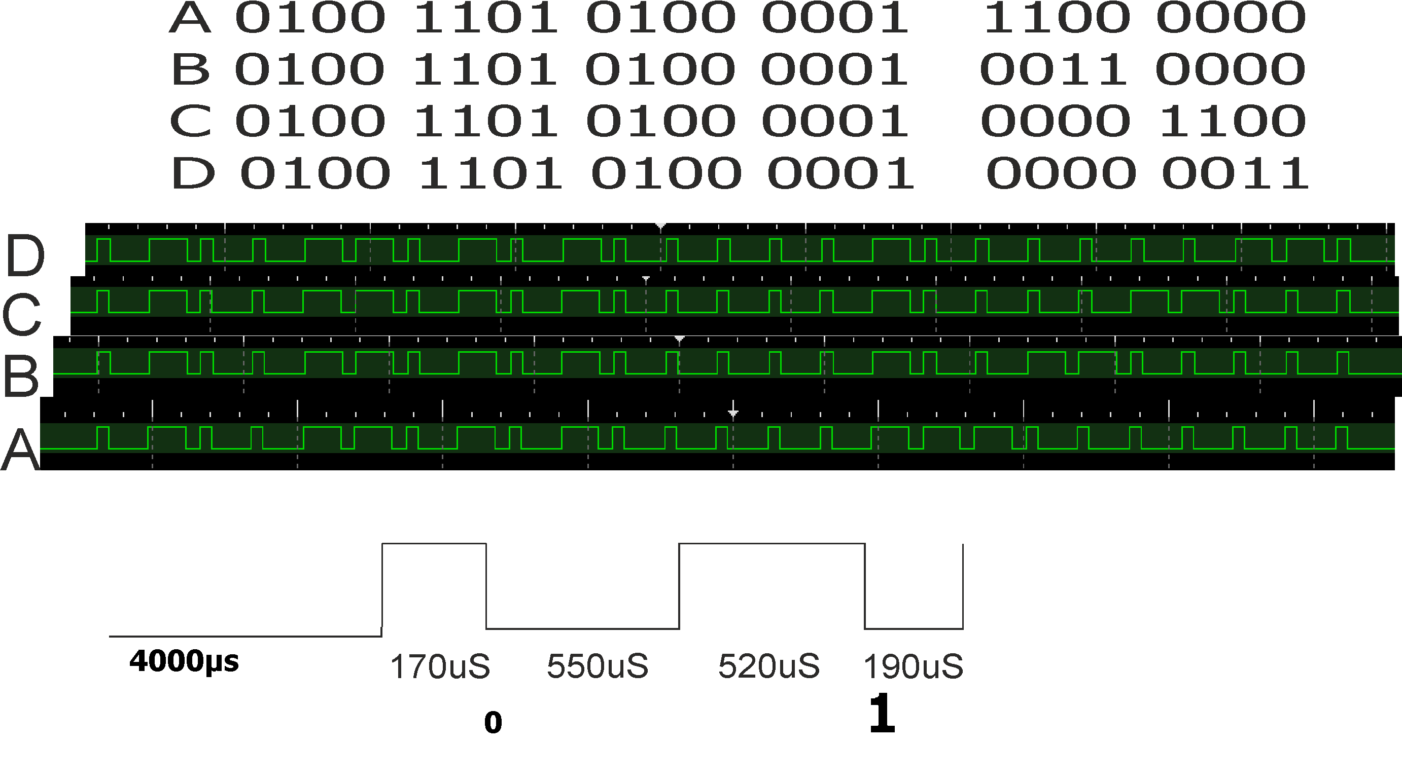

Der Knaller ist so ein Funkschlüssel vom Auto.
3 Telegramme (allerdings Manchester) und gut ist.
Das ganze dann auf 100Meter mit einmal drücken zuverlässig.
Wie geht das denn?? Sind da schärfere Empfänger verbaut?

Es muss irgendetwas analoges sein.
Ein Einschwingverhalten oder sowas.
Hingegen den Funkschlüssel bekomme ich jedes mal fehlerfrei.
Der hat sagenhafte 126ms lange Präambel(300us/300us) und dann kommt
Manchester.
Welches von den 3Tele. ich bekomme weis ich aber nicht.

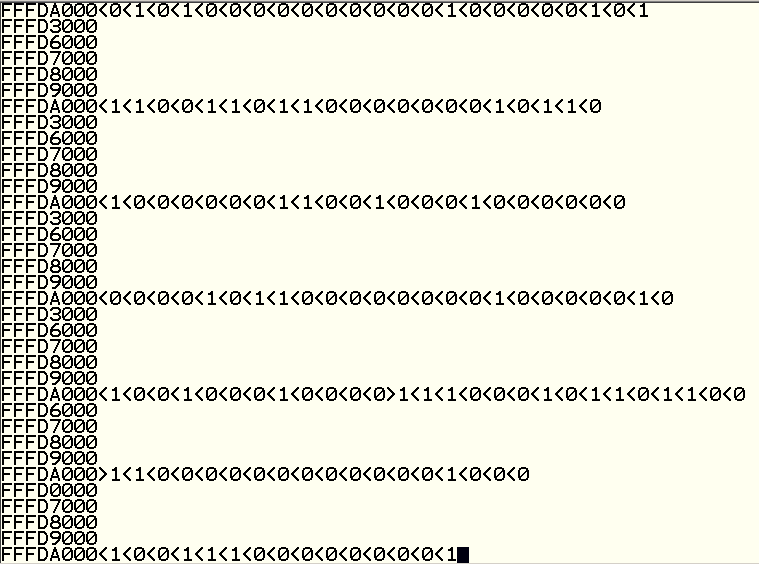

Ich poste gleich mal den Code des Decoders mit einem Bild der Ergebnisse
des Debuggings.
Der Quelltext ist leider noch sehr schlecht dokumentiert da er sich in
den letzten Versionen schnell verändert hat,
ich habe aber Erläuterungen dazu am Anfang in der Datei angeführt.

von Hans (Gast)
Hier der Quelltext des Decoders in Assembler und das dazu gehörende Bild
der Debuggingausgabe.

Ausgabe verrät ja schon, dass hier absoluter Bullshit rauskommt.
Alleine schon die Länge der Telegramme wird ja nicht richtig erkannt.
Und das hiesse ja, dass dein Decoder 3ms Pause erkannt hat, die nicht da
waren.

Ich habe ein Bild angehängt welches auf etwas ungewöhnliche Art und
Weise deutlich zeigt, dass da über einen längeren Zeitraum sowas wie ein
Einschwingverhalten beim Empfänger stattfindet.
Es zeigt die Spectralansicht der 10 Telegramme am Ausgang des
Empfängers.
Das ist auf ähnliche Art auch bei anderen Protokollen zu sehen.
Diese Zeit gilt es sinnvoll zu überbrücken bzw. so kurz wie möglich zu
halten.
Vielen Dank für eure Beteiligung, Aufmerksamkeit, Verständnis und Mühen.
von Hans (Gast)
@ Joe
Der Bullshit der in der debug.png zu sehen ist <1>1>0...
passiert in den 3ms Pause.
Erkennt man daran, steht immer hinter dem 10. Tele.
> Empfängers.
Ach SOOO.
Sag mal, um Strom zu sparen nimmst du dem Sende-Modul ja vermutlich die
Versorgungsspannung weg.
Dabei ist zu beachten (Datenblatt...): Turn on Time: 20ms
Mach einfach mal den Saft 20ms vor dem Senden an.

von Mitlesa (Gast)
Hans schrieb:
> Ich habe von HF leider überhaupt keine Ahnung!
Das merkt man gleich. Zeigst ein Foto wo sich jeder selbst einen
Reim draus machen muss. Zeigst weder Messpunkt noch Darstellungsart
der Y-Achse. Beschreibst nicht was da zu sehen sein soll. Aus dem
Diagramm erkenne ich wirklich nichts, rein gar nichts. Ausser die
Zeitachse.
Dann bezeichnest du noch eine Darstellung im Zeitbereich als
Spektraldarstellung. Sehr seltsam.
Hans schrieb:
> Könntest du das von dir angesprochene Thema "PLL" vielleicht bitte mal

Was mich halt wundert: dein Spektrogramm ist ja das Ausgangssignal des
Receivers, d.h. die Bitrate deines Daten-Signals + die Obertöne (da
Rechteck).
Die dargestellte Frequenzänderung am Anfang (Einschwinger) würde sich
also auf die Bitrate beziehen. Und die wird ja alleine durch deinen uC
im Sender bestimmt, der 433 MHz Sender hat da keinen Einfluss darauf,
und der Receiver auch nicht.
Spiele doch mit der Wartezeit nach dem Einschalten des Sendemodules
etwas herum (+20ms, +50ms, +100ms), ob sich dann an diesem seltsamen
Verhalten etwas ändert.
Heisst ja nicht, dass es später so bleiben muss, aber damit man mal
dahinterkommt, wodurch es ausgelöst wird.
Der Startpuls und die Präambel können es ja nicht sein, die kommen ja
auch später immer wieder.

von Hans (Gast)
@Joe
Deine Interpretation des Spektogramms ist genau das was ich auch denke.
Es wird ja die Frequenz (Bitrate) im Verlauf der Zeit gezeigt.
Und die wechselt.
Am Anfang schnell rauf und dann laaaangsam runter.
Das scheinen die Anpassungen zu sein, die der Pendelempfänger vornimmt
um seine "Mitte" zu finden.
Hans schrieb:
> Wie gesagt, ich habe keine blasse Ahnung von HF.
> Und ich weis nicht was ein Pendelempfänger ist und wie er funktioniert.
> Aber dieser Pendelempfänger regelt bei Empfang den Pegel scheinbar auf
> ein verständliches Mass ein.
> Dazu braucht er scheinbar seine Zeit.
Ja, den Pegel, aber nicht die Frequenz.
Du misst ja die Frequenz am Ausgang deines Moduls, also des
demodulierten Daten-Signals.
Und die Frequenz des Daten-Signals (Bitrate) kommt vom Sender.
Kannst ja mal Spaßeshalber dein Spektrogramm vom Eingang des Sendemoduls
aufzeichnen.
> Über genau dieses Verhalten wüsste ich gerne mehr.
> Speziell auf das Modul bezogen.
Meine momentane Vermutung ist, dass das Sende-Modul beim Einschalten
ordentlich Strom zieht, und deinen uC aus dem Tritt bring (Quarz läuft
kurzfristig schneller oder was weiss ich).
Daher -> einfach mal länger warten und gucken ob es was bringt.

von Hans (Gast)
Ok, sehe ich ein.
Dennoch denke ich, dass er an den Flanken "arbeitet" und somit die
Frequenz kürzer oder länger macht.
Ist ne Vermutung.
Hans schrieb:
> Ok, sehe ich ein.
> Ist ne Vermutung.
Ja stimmt, das könnte auch sein. In diesem Fall müsstest du deinen
Decoder toleranter gegenüber kürzeren High Phasen machen.
Die Grundfrequenz ändert sich dadurch nicht, aber die Oberwellen, und
genau danach sieht es auch aus.

von Herr M. (herrmueller)
ich hatte mal einen Empfänger für einen billigen Handsender mit pt2262
protokoll (s. Bild nur Sender) zur Steuerung 2er Servos auf einem Attiny
2313 programmiert. Der funktioniert ohne Probleme. Habs mal im Anhang,
falls du mal reinschauen möchtest.
Das Protokoll ist einfach. 4ms low, dann 16bit Adresse, dann 8bit Daten
(4 Tasten ABCD, jew. 2bit pro Taste auf 1).
0= 170µs high 520µs low
1= 520µs high 170µs low
ca. Werte (gemessen)
Kurzbeschreibung.
status=0 -> warten auf 4ms low durch Pinabfrage und Timervergleich
status=1 -> danach INT1 Interrupt Flankenwechsel einschalten und auf
nächste Flanke warten.
Bei jedem Flankeninterrupt status hochzählen, Zeit des Highimpuls
(ungerade status Werte) auswerten und in die 3 Ergebnisbytes schieben.
Low Impuls wird nicht ausgewertet.
Bei status 50 ist alles empfangen.
Im letzten Urlaub hatte ich einen FAAC Parkschrankensender, der sich
seltsamerweise nicht mit einem lernfähigen 433Mhz Sender kopieren liess,
auf einem Attiny13 programmiert. Sendemodul ist ein 1€ Teil.
http://www.ebay.de/itm/3V-5V-315Mhz-433Mhz-MINI-Wireless-Transmitter-Receiver-Module-Transceiver-Board-/331697816221
Ich hatte noch ein altes IR Fernsteuerprogramm, dass liess sich leicht
anpassen.
Leider ( für mich eigentlich nicht) kann ich auch kein C, deswegen alles
in Assembler. Hat mir bis jetzt auch immer gereicht.
All das hat auch ohne Beachtung von HF Sachen, Einschwingvorgängen oder
Plastik oder Metallbriefkästen relativ zügig funktioniert.
Allerdings tatsächlich nur mit Abblock Kondensator, ohne ist der Tiny
immer beim Senden abgestürzt.
Ausserdem möchte ich nochmal bemerken, dass unter 12V Senderspannung
gar nichts ging (auch nicht direkt neben dem Empfänger).
Auch kann ich mir nicht vorstellen, dass sich 1-2 mal am Tag 5 oder 10
Telegramme zu senden arg unterschiedlich auf die Batt. Lebensdauer
auswirkt. Die 12V Batt im Garagentor Sender hält auch ein Jahr und
sendet bestimmt 100 Telegramme beim Drücken. Da würde ich eher die 3ms
Wartezeit nach dem Start weglassen. (keine Ahnung für was die sind)

Erkannt wurden sie schon die ganze Zeit immer richtig,
nur bei der Auswertung passierte dann der Fehler.
Die Telegramme werden nicht on the fly ausgewertet.
Die Software beginnt, mit der ersten steigenden Flanke nach dem
Präambelstopsignal, die Zeiten der Signallängen zu messen und speichert
diese 64 Messwerte im RAM.
Danach erfolgt erst die Auswertung und Umsetzung in Daten.
Dadurch konnte ich ein debuging machen, was mir beim richtig erkennen
eines Telegramms, die Zeiten des voherigen nicht richtig erkannten
anzeigte.
Die manuelle Auswertung der Zeiten zeigte aber, dass das vorherige
richtig eingelesen wurde.
Also musste der Fehler in der Auswertung liegen.
Jetzt werden, bis auf das erste, immer alle Telegramme 100% erkannt.

von Hans (Gast)
Joe F. schrieb:
> a) warum klappt's beim ersten Telegramm nicht?
> b) woher kommt diese ominöse Spektrumveränderung am Anfang der
> Übertragung
Das scheint dann vermutlich wirklich an der diskutierten Thematik eines
Einschwingens des Empfängers zu liegen.
Wenn man sich den Anfang einer empfangenen Übertragung anschaut, egal
von welchem Sender er kommt, dann sind da zwischen 50-150ms unbrauchbare
Bits.
Zumindest sieht das hinter meinem Empänger so aus.

von Hans (Gast)
Jetzt habe ich Schwierigkeiten das Ganze an die Stromversorgung der
Gegensprechanlage anzubinden.
Die Schaltung funktioniert jetzt zwar perfekt, aber wenn ich sie von der
Gegensprechanlage mit Strom versorgen lassen will, bringt sie
Störgeräusche und Pfeifen in die Anlage.
Die Anlage liefert über eine seperate Leitung Saft für Verbraucher die
etwas mehr brauchen. In den Spezifikationen werden 60mA zugesichert.
Ca. 50 brauche ich im Dauerbetrieb.
Die restlichen mA (bis ca.100) die ich beim Senden ins Wlan brauche hole
ich aus einem Kondensator mit 0,47F. Wobei die Anlage ja bestimmt auch
noch Reserven hat.
Die Anlage pfeift aber schon, wenn ich nur ca. 20mA abgreife.
Ich benutze in der Stromversorgung einen Step/down von 24V auf 5V.
Der schaltet natürlich wild und strahlt "nach Hinten".
Das habe ich versucht mit einer in Reihe geschalteten Induktivität von
47uH
abzublocken.
Auf dem Oszi sieht das auch prima aus, es pfeift aber trotzdem.
Ganz grob geschätzt bei ca. 1Khz. Akustische Rückkopplung ist es aber
nicht.
Beim "Reinpusten" verändert sich die Frequenz leicht.
Im Moment habe ich noch keine Idee was es sein könnte.
Über Anregungen würde ich mich freuen.
