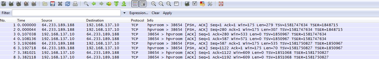

wie funktioniert eigentlich dieses Szenario?
die Myfritz App ist auf dem Smartphone installiert und mit per W-Lan mit
der eigenen Fritzbox Zuhause verbunden. Entgangene Anrufe werden also
auch sofort auf dem Smartphone angezeigt.
Ich bin nun mit dem Smartphone unterwegs in einem Anderem W-Lan in der
Arbeit, oder habe Mobiles Internet. Entgangene Anrufe Zuhause werden nun
trotzdem auf dem Smarthone signalisiert.
Per wireshark habe ich das mal mitgeloggt und die IP 64.233.184.188
herausgefunden mit der mein Smartphone verschlüsselt kommuniziert. Die
IP gehört also zu Google.
http://whois.ipchecker.info/64.233.184.188
Somit wäre der Signalverlauf nun zu meinem Handy klar das geht scheinbar
über mein Googlekonto. Aber wie schickt nun die Fritzbox Zuhause die
Daten an meinen Google Account oder wie geht das?
Sicher dass Du die richtige IP aus wireshark herausgefischt hast?
Ansonsten kenne ich die MyFritzApp nicht, hatte sie mal zeitweie drauf
aber wieder deinstalliert. Ich habe in der FB einen Event eingerichtet
sodass ich bei jedem Anruf eine E-Mail (aufs Handy) bekomme...
Eine direkte Kommunikation zwischen Handy und Fritzbox ist nicht immer
möglich. Wenn die Fritzbox nativ nur IPv6 kann (DSlite z.B. in
Kabelnetzen), das Handy aber in einem IPv4 Netz eingebucht ist, kann es
die Box nicht direkt ansprechen. Folglich muss jemand zwischengeschaltet
sein.
Bloss weil ein Rechner aus der Google-Cloud auftaucht, muss kein
Zusammenhang mit deinem Google-Account bestehen. Analog wird auch eine
Adresse im IP-Bereich von Amazon oft nicht in Zusammenhang mit deinem
Amazon-Account stehen.
Peter II schrieb:
> die App wird ja nicht pollen, deswegen werden vermutlich der
> Push-Service von Google genutzt.
Das ist eine beliebte Methode. Nur wird dann diese IP-Verbindung nicht
der Fritz App zugeordnet sein, sondern einer Google App. Dadurch kann
man das unterscheiden.
Alternativ könnte die App selbst eine Verbindung zu einem Server
permanent aufrecht erhalten. Das ist auch recht verbreitet,
beispielsweise bei Mail-Apps (IMAP, Exchange).
