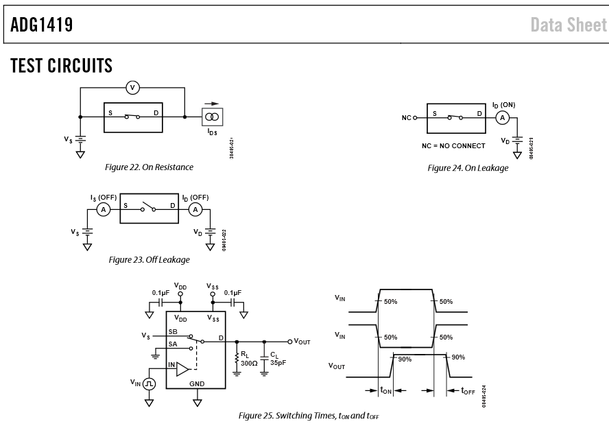

Schließ mal an den COM noch eine sinnvolle Last an. Denn so wie dein
Messaufbau aussieht, vermisst du eher den Tatskopf als den Schalter...
> Da ich keine App-Note zu der Beschaltung von Analogschaltern gefunden
> habe, würde ich gern wissen, wie man das Schwingen verringern kann.
Blättere mal zur Seite 12 des Datenblatts deines Bausteins. Dort ist die
passende Messschaltung...

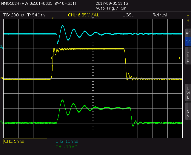

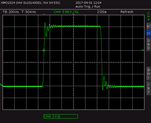

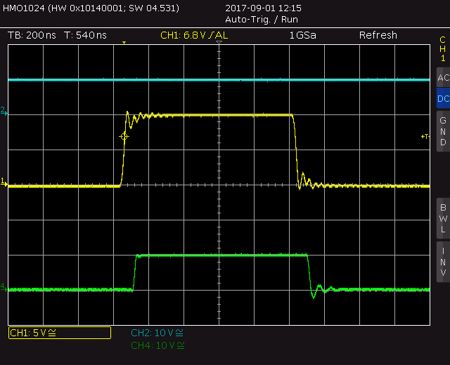

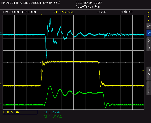

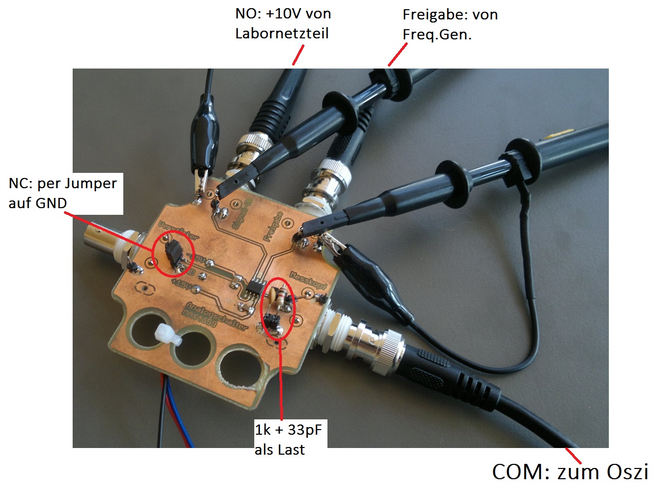

OP #5129504
Ich habe mal Bilder gemacht:
Bild "Frequenzgenerator": Zeigt den Rechteckimpuls der Freigabe. Für das
Bild habe ich den FG direkt über ein BNC Kabel mit dem Oszi verbunden.
Bild " Ohne_C...":
Kanal Blau: +10V direkt an Pin NO
Kanal Gelb: Freigabeimpuls vom FG
Kanal Grün: Com-Pin von IC
Man sieht, dass durch das Schalten auch eine Störung in die 10V
eingekoppelt wird.

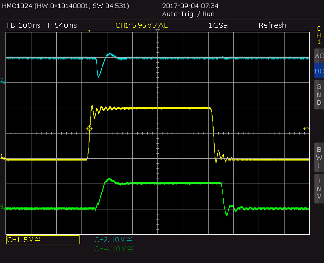

Bild " mit_C_...":
gleiche Kanalbelegung.
Hier habe ich einen 100nF Kondensator zwischen NO-Pin und GND
geschaltet.
Haben die BNC-Leitungen solch einen Einfluss, dass die +10Volt Spannung
so verfälscht wird?
Den Einfluss kann ich auch direkt am Netzteil messen. Netzteil wurde
auch mal ausgetauscht mit dem gleichen Ergebnis.

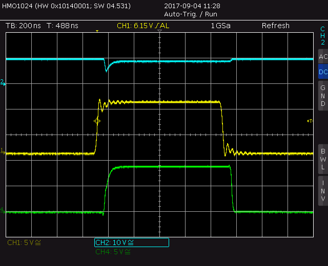

OP #5132125
sorry am Wochenende konnte ich leider keine Messungen durchführen.
Am Oszilloskop kann ich die Eingangsimpedanz nicht umstellen.
Ich habe zu den +10Volt einen 100Ohm Serienwiderstand hinzugefügt,
dadurch sind die Überschwinger schon mal deutlich besser geworden, aber
noch nicht verschwunden. Dies zeigt das erste Bilde.
Einen Serienwiderstand zu der Freigabe brachte keine Änderung.
Lothar M. schrieb:
> Verbinde mal am Messpunkt das Signal mit der Masse (also Quasi "Masse
> gegen Masse" messen). Was bleibt zeigt das Oszi an?
Den Punkt habe ich nicht ganz verstanden. Mit Signal meinst du gewiss
den Tastkopf vom Oszi und nicht das Kurzschließen des Signals.
Auf der Masse von der Platine habe ich keine Störungen gesehen, aber auf
dem Massepunkt der Stromversorgungen (Platinenversorgung und +10Volt
Signal)ist Bild 2 (Blaues Signal) entstanden.

Und das wird offenbar dem Signal überlagert. Jetzt wäre ein Foto vom
Messaufbau interessant. Oder eine Sizze mit Leitungslängen und den
beteiligten Komponenten...
OP #5132337
Also es lag tatsächlich an den Leitungen bzw Aufbau.
Für das Foto hatte ich z.B. die Last und GND-Verbingung am NC-Eingang
Steckbar aufgelötet, und siehe da... keine Überschwinger mehr im
Ausschaltzeitpunkt.
Und ein Serienwiderstand von 100 Ohm in der +10Volt Leitung am
NO-Eingang haben die Überschwinger im Einschaltzeitpunkt gekillt.
Man kann auch in den Signalverläufen den kap. Anteil der Leitungen
erkennen. Auch wenn der Lastkondensator entfernt wird, entspricht die
steigende Flanke (grün) einer Ladekurve eines Kondensators. Erst mit dem
entfernen des BNC-Kabels stellt sich eine deutliche Besserung ein.
Vielen Dank!
