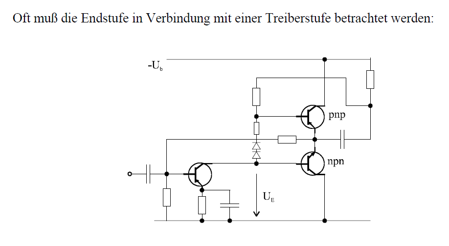

dieses klassische Konzept beispielsweise ist im Leerlauf mit einem
dicken 150 Ohm Widerstand abgeschlossen, um den Regelkreis zu schließen.
Ohne diesen wäre sonst kein Gegenspieler zum Spannungsverstärker T2
vorhanden.

> nicht richtig, wenn dieser Elko nicht geladen wird. (Momang, suche die
> Schaltung noch raus...)
Siehe Bild.
Aber das ist doch relativ selten anzutreffen (?)
(Höchstens bei älteren Kofferradios noch.)

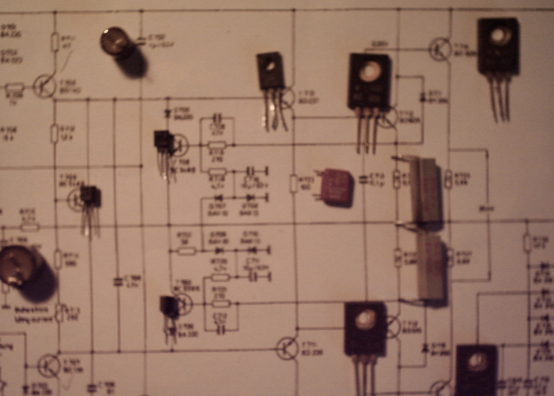

von Karl B. (gustav)
wenn man sich drauf verläßt...
und das Ergebnis.... ;-)
Der Widerstand vom Boucherot-Glied war auch angekokelt.....
ciao
gustav

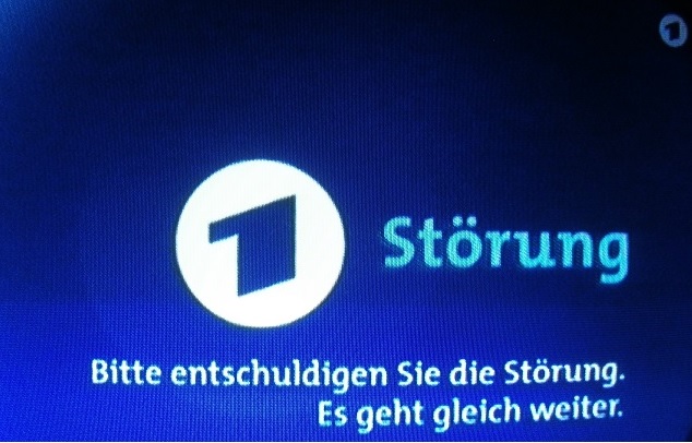

npn schrieb:
> Okay, als ich das geschrieben hatte, war das unscharfe Bild noch nicht
> da.
War 'ne Störungsmeldung beim Hochladen da, sorry.
ciao
gustav
von Mark S. (voltwide)
Das ist ein Indiz dafür, dass das Teil geschwungen hat und deshalb
gestorben ist. Die noch älteren Braun-Endstufen hatten nicht mal eine
Strombegrenzung, waren also nicht kurzschlussfest.
