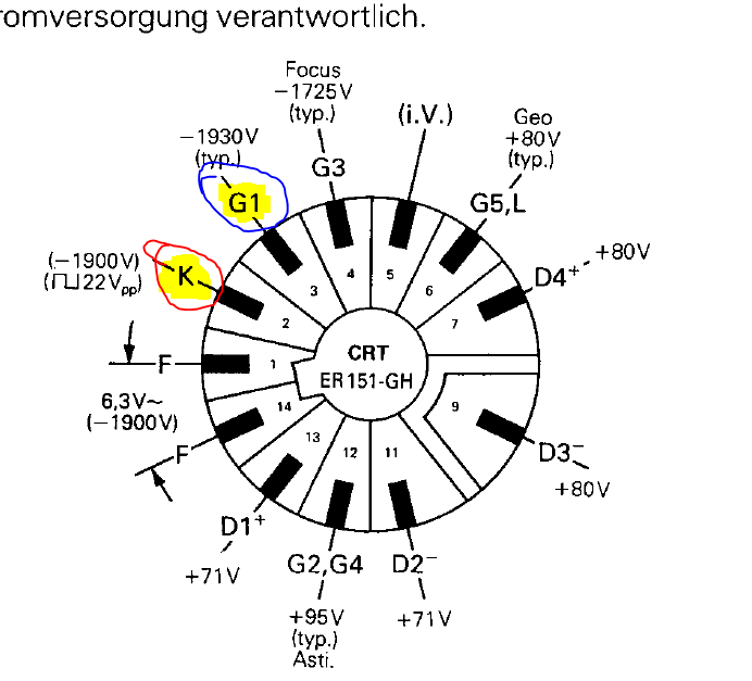

Hallo Michael,
es handelt sich um diese Geräte. Ich habe mir grade mal die Schaltpläne
angesehen und wollte mich doch noch mal dran setzen.
Die Fokus-Funktion funktioniert bei beiden Geräten. Die Idee die
Bildröhren einfach zu tauschen habe ich inzwischen auch überholt, da es
ja doch wahrscheinlich ist, dass es nicht an ihr liegt sondern an der
Spannungsversorgung. Leider habe ich kein 2kV Messgerät hier. Im
schlimmsten Fall müsste ich das Oszilloskop mal mit auf die Arbeit
nehmen. Dies ist aber eigentlich nicht so gerne gesehen.

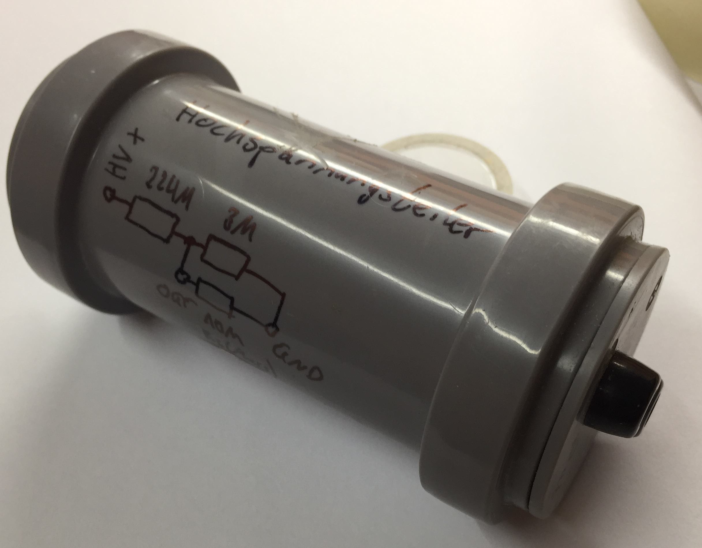

von Michael F. (sharpals)
Du kannst dir eine elektroskop bauen : http://www.hcrs.at/ELEKTROS.HTM
du nimmest zwei verschiedene ( durchsichtige ) dosen, in der inneren
dose werden die beiden staniolstreifen gepackt und mit dem kabel
verbunden. Darüber stülbst du die größere dose ( sicherheit ).
Da kannst du ein normales 230V kabel verwenden , indem du nur eine ader
verwendest und den rest so beläst, wie er ist ( also normal 3 adrige
leitung ).
Du entädst das elektrometer, gegen erde und verbindest dann das kabel

von 1N 4. (1n4148)
Was misst du am Knoten R3023/R3024?
von Tobias F. (tobias_f482)
Wo finde ich die im Plan? Sehe bzw. übersehe sie so weis aussieht.
Was für eine Spannung ist dort zu erwaten?
von 1N 4. (1n4148)
Auf der Schaltplanseite mit der Bildröhre, rechts unten. Bezogen auf 0V
sind da 0,8V..paar Volt zu messen. Steht dabei.
Also ich habe dort, gegen Masse, 1,006V anliegen (Knotenpunkt
R3023-R3024. Im Plan steht ja 0,45V bis 1,1V. Das scheint ja zu passen.
von 1N 4. (1n4148)
Dann kannst du noch die Spannungen G1 (Pin 2 CRT-PCB) und K (Pin 3
CRT-PCB) mit Bezug zur Heizung (Pin 6 CRT-PCB) messen.
- vom Meßgerät an Pin 6 CRT-PCB, + vom Meßgerät an G1 oder K. Achtung:
Beide Strippen auf "hohem" Potential. Am besten Kabel anlöten und
Meßgerät anklemmen, dann berührst du nichts falsches.
G1 sollte auf 0V bei voller Helligkeit liegen (-1919V zu -1919V). Je
negativer die Spannung desto mehr macht die Röhre zu (dunkel).
K sollte auf +23V liegen (-1890V zu -1919V), bei 0V ist der Strahl
dunkelgetastet.
Was für Spannungen sind den dort zu erwarten? Wenn ich das richtig sehe
sind das doch 6,3V AC?  Wie gesagt ich kann max. 1kV DC messen. Also
müsste ich zwischen Pin 3 und Pin 2 Messen. Was genau meinst du mit
Bezug auf die Heizung?
von 1N 4. (1n4148)
Du sollst nicht die Heizung messen, du sollst nur den richtigen Pol der
Heizung als Bezugspunkt wählen.
Bezogen auf Oszi-GND liegt die Heizung auf -1919V, G1 und K auf
-1890V..-1947V. Bezogen auf den richtigen Pol der Heizung sind die
Spannungen an G1 und K irgendwo zwischen -35V und +30V, also weit
unterhalb der 1kV.
Schau dir mal den Schaltplan an, dann sollte das verständlicher werden.
Ahh so meinst du das. So wie es im Bild markiert ist?
Wenn ja werde ich nach dem ich gleich Musik machen war, da mal
Messleitungen anlöten.
von 1N 4. (1n4148)
Richtig, Pin 2 und 3 (Pluspol Messgerät) der Bildröhre zu Pin 14
(Messgerät) der Bildröhre messen. Nicht Pin 1 nehmen, da sind 6,3V
Wechselspannung überlagert.
Ansonsten: Oszis Rücken an Rücken, CRT-Platine vom "dunklen" aufs
"helle" umstecken. Wenn die Röhre vom "Leihgerät" ebenfalls dunkel ist,
ist es nicht die Röhre.
Soooo, Also zu von Pin 2 zu Pin 14 liegen ca. 1,812V (DC) an. Pin 3 zu
Pin 14 sind es ca. -21,08V... Beide Werte sind in der max. Intensivität
Poti-Stellung.
Das sind doch eigentlich normale Werte?
von 1N4148 (Gast)
Pin 2 sieht dunkelgetastet aus. Überprüf mal den Transistor daneben.

von Peter R. (Gast)
Tobias F. schrieb:
> Nur sind da wieder -1900v also wieder nicht messbar..
Hast Du schon etwas von Spannungsteilern gehört?
Die meisten Multimeter haben 10 Mohm Eingangsawiderstand.
Zehn Mohm-Widerstände in reihe in einen Schrumpfschlauch einschrumpfen
und Du hast einen Teiler. Fertige Schaltung an ca 325V überprüfen. Wenn
Du da den richtigen Wert angezeigt bekommst wirds auch bei 2kV stimmen.
Als bester Auszubildender kennst Du dich ja in Sicherheitsfragen aus.
Peter R. schrieb:
Ja Spannungsteiler kenne ich.  Und ich bin auch in der Lage eine
Messfelderweitung zu bauen. Dies wollte ich mit allerdings wenns es geht
ersparen.
Werde jetzt erstmal die Differenz messen und wenn alles nicht zu
wirklichen Erkenntnissen fürht werde ich mit Umwandler, den ich erst
bauen muss, gegen 0V messen
Beitrag #5132354 wurde von einem Moderator gelöscht.
von 1N4148 (Gast)
Praktiker kommen mit 9 * 10MOhm aus. Rechnet sich auch leichter ,)

von René F. (Gast)
Tobias F. schrieb:
> 1N4148 schrieb im Beitrag #5132372:
> Das war auch meine Idee ;)
> Ich messe aber gleich erstmal die Differenz.
Oder mit 68MΩ + 22MΩ
Oder mit 47MΩ + 33MΩ + 10MΩ
Oder mit 22MΩ + 68MΩ + 10MΩ
Gut ich gebe zu die meisten Leute haben ihre E-Reihe nur bis 10MΩ, bei
2kV wäre ich allerdings vorsichtig, besser ne Schicht Schrumpfschlauch
mehr als eine zu wenig.
Also von Pin 2 zu Pin 14 habe ich mit dem T307 beine Spannung von 1,8V.
Ohne T307 sind es 22,74V
von 1N 4. (1n4148)
Eigentlich sollte ohne T307 dann ein Strahl sichtbar werden. Ich muß mir
nachher nochmal den Schaltplan anschauen, irgendwie wundert mich das
nun.
von Luca E. (derlucae98)
René F. schrieb:
> bei
Alternativ kann man den Teiler auch in eine HT-Doppelmuffe verfrachten
und mit Bananenbuchsen in den Endkappen versehen.
von 1N 4. (1n4148)
Niemand sagt, dass man während der Messung die Pfoten dran haben muß.
Anlöten, einschalten, messen, ausschalten, warten, warten, warten,
ablöten.

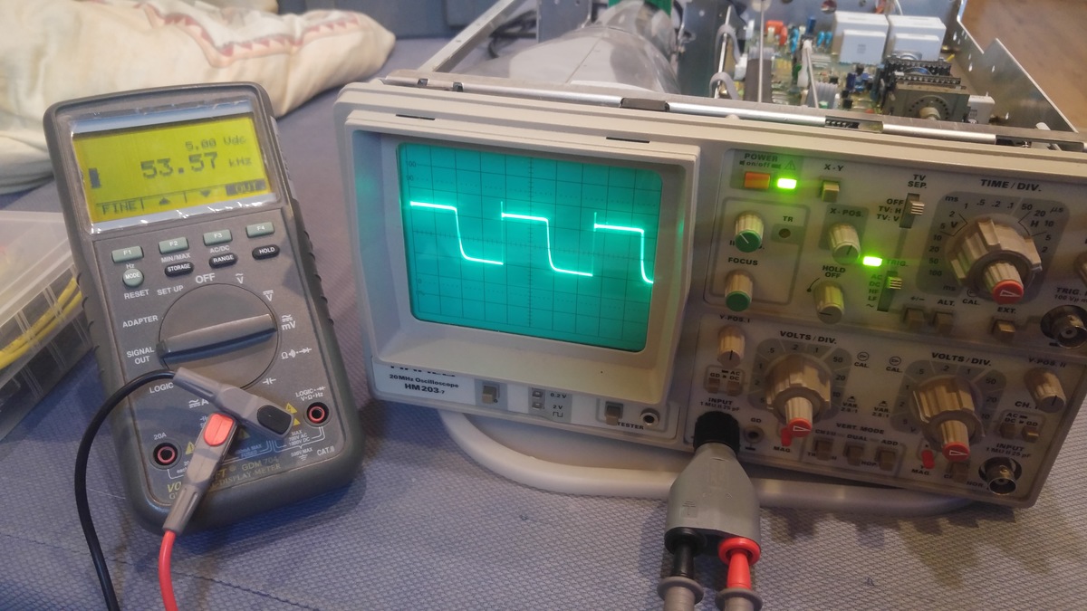

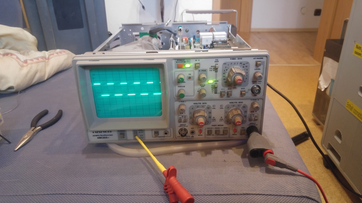

Ich habe grade mal die andere Röhre dran gebaut, also die Leitungen
verlängert und angesteckt. Siehe da: Das bild ist hervorragend :))
Es hat nur was geflackert das wird an den TRC liegen der ja nicht dran
war oder?
Also müsste ich tatsächlich dir Röhre tauschen?
ja , es kann sein , daß das gerät im  täglichen einsatz gewesen ist.
Die röhre zu regenerieren dürfte sich nicht lohnen.
Beachte nur, daß die röhre auch entladen ist. Idealerweise verbidest du
die anode mit der kathode, solange die röhre nicht im gerät ist. Wenn du
aber vorsichtig bist, geht es auch so.
Einfach noch den transistor anlöten, es kann aber auch sein,  daß die
längeren kabel stören. Du hast ja jetz ein wenig anderer erdungs und
abschirmungsverhältnisse.
Gruß Michael

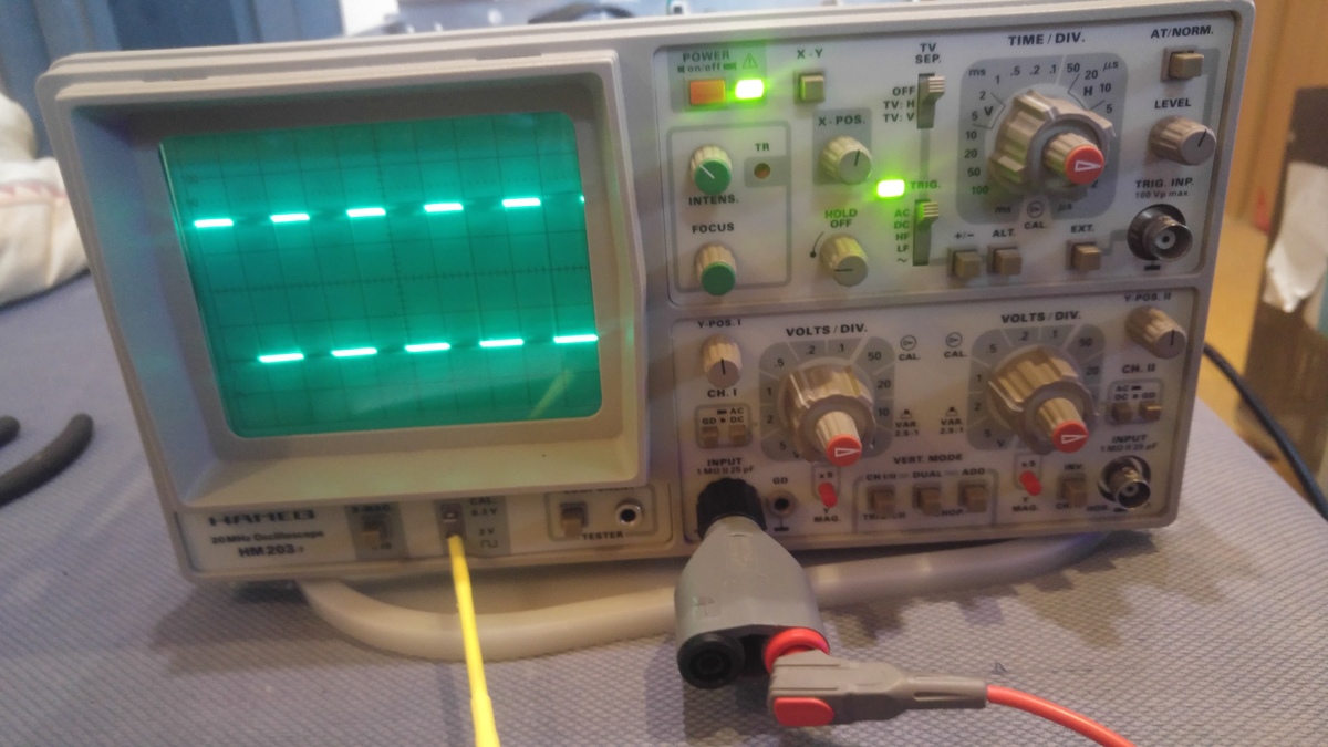

Ich freu mich. So wie ihr sehen könnt scheint es funktioniert zu haben.
Glückwunsch!
von 1N 4. (1n4148)
Glückwunsch zur Cathode Ray Transplantation 8)
Danke schön und danke für die Hilfe!
