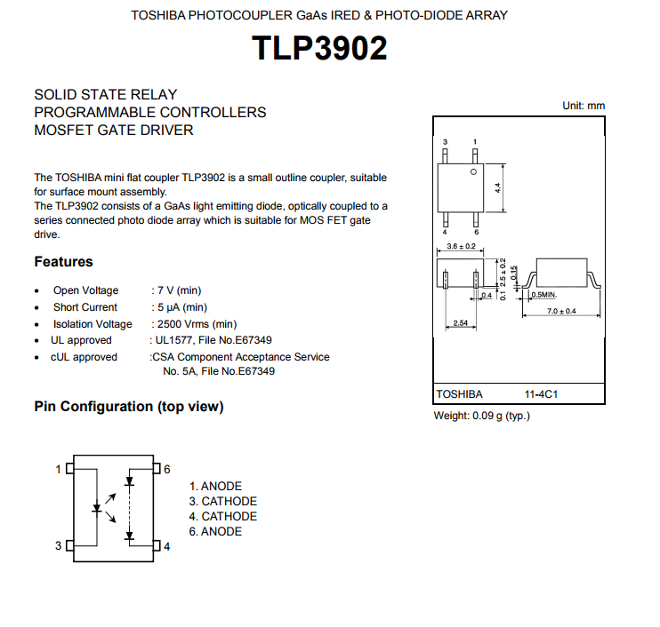

hallo
anbei findet ihr mein kleines problem.
ich wollte die mosfets paarweise ein und ausschlaten aber die
synchronisation stellte ein Problem dar.
ich hatte die idee die Mosfets mit Hilfe LTP 3902 ein und auszuschalten
ich verbinde den trafo (seite von 30v) mit der Ltp 3902 und die LTP 3902
mit dem Mosfet und es werden normalerweise meine Mosfets mit dem Netz
automatisch synchronisiert .
nun ist die frage wie kann ich diese Komponent (ltp3902) erstellen.
habt ihr evtl vorschläge??
danke euch im voraus
Lg yanis

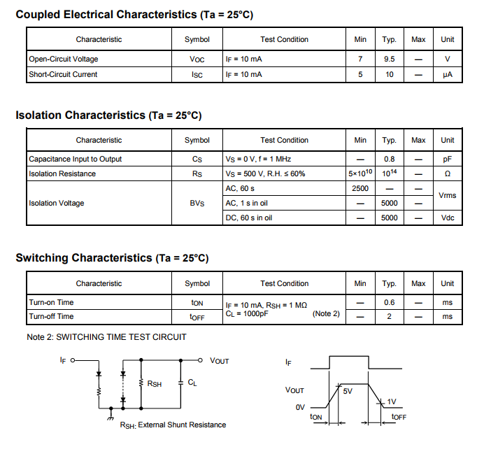

Na ja, ein Optotreiber der selbst bei optimalem Abschlusswiderstand 2
Millisekunden der 10 Millisekunden einer 50Hz Halbwelle zum abschalten
braucht ist wohl zu langsam, weil nicht dafür gedacht.

ich glaube, ihr redet ein Stück weit aneinander vorbei. Diese
Gatetreiber erzeugen die höherliegende Gatespannung selbst
(photovoltaisch), der High-Side FET könnte damit also prinzipiell schon
angesteuert werden. Aber die Teile liefern nur Ströme im µA Bereich so
dass sie viel zu langsam schalten - selbst für eine 50Hz Anwendung.
Ja: sie schalten dann synchron zum Netz. Aber sie schalten leider viel
zu langsam, so dass deine Brücke nach ein paar Halbwellen wegen
Shoot-through abrauchen wird.
Die 5µA reichen nicht mal, um über die Miller-Kapazität sauber 'rüber zu
kommen.
Das ist alles für sehr, sehr kleine MOSFet, die praktisch keine Leistung
schalten.
