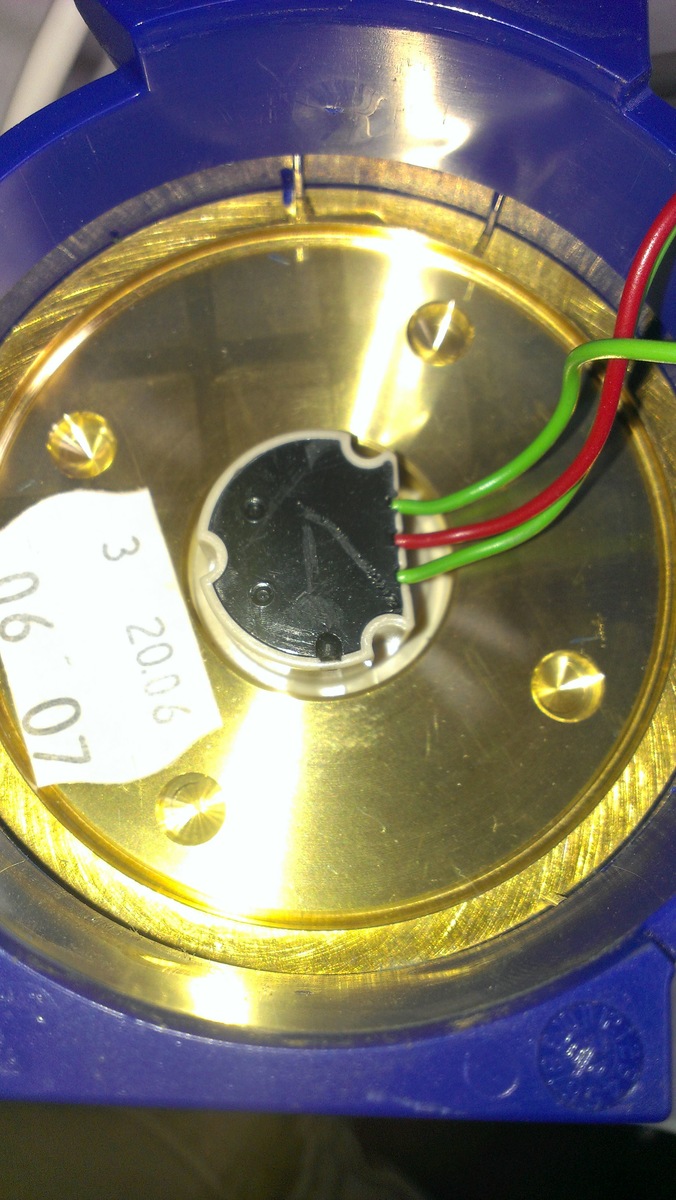

Hallo Leute,
kennt jemand diesen Durchfluss-Sensor?
Er ist in einem Kundo Q20 Wärmemengenzähler verbaut.
Ziel ist es, daraus einen Durchflusszähler zu bauen (Impulse/liter).
Einfache Schaltkontakte kann ich nicht messen und ein Hallsensor scheint
es auch nicht zu sein.
Bild1: eingebauter Sensor im WMZ

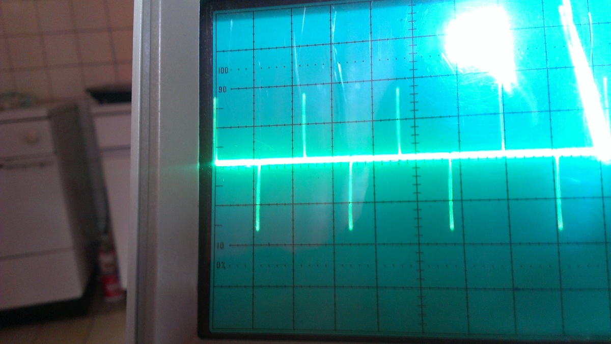

Bild2: Vom Controller kommendes Signal auf den grünen Leitungen gegen
Masse gemessen (ca.200Hz)

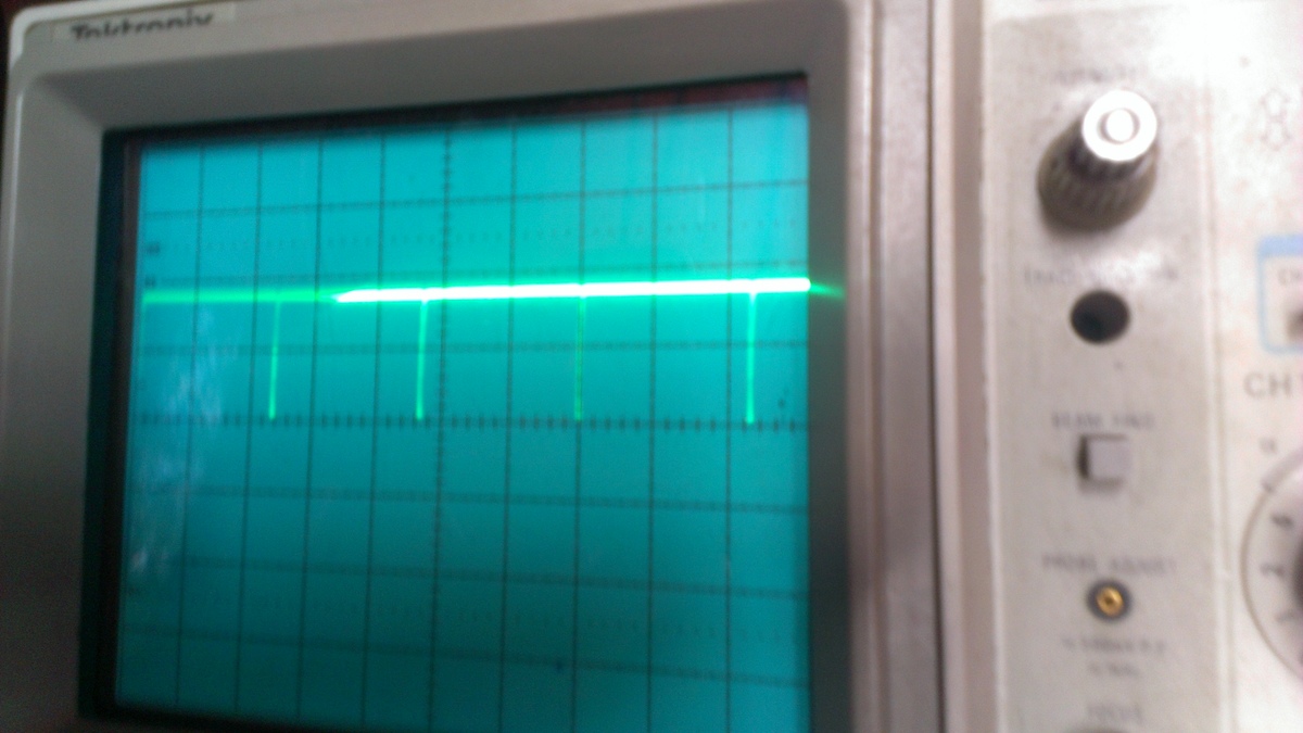

Bild3: grün gegen grün gemessen.

Gast #5132079
Schorsch M. schrieb:
> Kundo Q20
Oder doch Qundis G20?
"Messwerterfassung über zwei Platin-Widerstandsthermometer PT 1000 und
einen hydraulischen Flügelradgeber mit patentierter magnetfreier
Abtastung nach dem Leitwert-Prinzip mit Hartmetall-Saphirlagerung für
verschleißarmen und langzeitstabilen Messbetrieb"
