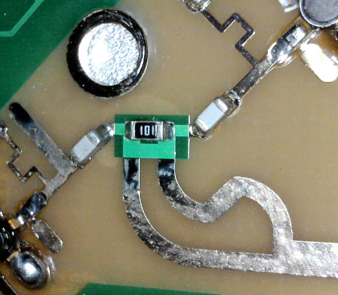

Hallo, mich würde echt mal interessieren, was für einen Sinn der 100 R Widerstand direkt auf der Leiterfläche macht. Die Leiterplattenausschnitt im Bild ist von einer Mischstufe in einem defekten C-Band LNB. Mir ist klar, dass im GHz-Bereich besondere Maßstäbe gelten und Leiterbahnen oft direkt als Induktivitäten genutzt werden. Die Funktion des Widerstands ist mir jedoch völlig unklar. Irgendwas muss der Entwickler sich ja dabei gedacht haben, aber was? Habt ihr ein Idee? Grüße Ulrich

Ulrich E. schrieb: > Die Leiterplattenausschnitt im Bild ist von einer Mischstufe > in einem defekten C-Band LNB. Die gegabelte Leiterplatte mit dem R am Ende ist meiner Laienmeinung nach ein Wilkinson-Leistungsteiler. > Die Funktion des Widerstands ist mir jedoch völlig unklar. > Irgendwas muss der Entwickler sich ja dabei gedacht haben, > aber was? Der Widerstand wirkt als Abschlusswiderstand. > Habt ihr ein Idee? Ja: Die Frage passt besser nach "HF, Funk und Felder".

Possetitjel schrieb: > gegabelte Leiterplatte Mist. "...gegabelter LeiterZUG..." natürlich.

Das sieht nach einer direktverbindung + einer Umwegleitung aus.

Und links vom Widerstand ist ein Kondensator. Neben dem führt ein Stück Leiterbahn scheinbar ins Nichts. Das ist ein Schwingkreis.
Hallo, danke euch für die Infos. Die HF-Techniker spielen irgendwie schon in einer anderen Liga. Da ich morgen nachmittag sowieso keine Zeit habe, mir mit Eagle schnell eine neue LNB-Platine zu entwerfen, ;-)) kann ich ja die Leiterplatte nun beruhigt fachgerecht entsorgen. Zum Ausschlachten dürfte da wohl kaum was drauf zu finden sein. BTW: Wodurch gehen denn LNB eigentlich kaputt? Die sind versiegelt und für den rauhen Außeneinsatz konzipiert. Die Leiterplatte hier sieht wie neu aus, und ein Blitz hat auch nicht eingeschlagen. Grüße Ulrich

A. K. schrieb: > Bisher hielt ich diesen Spruch für höheren Blödsinn: > https://www.amazon.de/Widerstand-ist-zwecklos-Computerfreaks-Bio-Baumwolle/dp/B001UCIVCQ ...Das hier passt besser. Generell würde ich bei der Leiterplatte auch sagen, dass es nach einem Wilkinson-Teiler ausschaut. Allerdings wundert mich die Überbrückung des Widerstandes mit einer Leiterbahn under dem Lötstopplack keine nennenswerte Entfernung von ihm entfernt. Irgendwie muss das also doch etwas spezieller sein.

Bitwurschtler schrieb: > Lustig: http://shelvin.de/wp-content/uploads/2014/04/balu-4ltg.jpg Ein Ring-Hybrid?
Ulrich E. schrieb: > Wodurch gehen denn LNB eigentlich kaputt? Die sind versiegelt und > für den rauhen Außeneinsatz konzipiert Die rauscharmen Transistoren, die bei 12 GHz noch ordentlich Verstärkung haben, sind überaus zarte Pflänzchen. Das liegt zum Teil an den winzigen Strukturen auf dem Chip, denn die Teile müssen ja sehr kapazitätsarm sein, und zum Teil daran, dass dies keine Transistoren aus Silizium sind, sondern aus Galliumarsenid. Dieses GaAs und die Verbindungen zu den Bonddrähten sind mechanisch viel schwächer als bei der Siliziumtechnologie. Das führt dazu, dass die winzigen Bondstellen für die Anschlußdrähte sich gelegentlich schon durch die mechanischen Verformungen wegen der regelmäßigen Temperaturwechsel in Wohlgefallen auflösen. Bei manchen solcher Transistoren steht sogar im Datenblatt, dass man sie nicht mehr verwenden soll, wenn sie vom Tisch gefallen sind. Ulrich E. schrieb: > und ein Blitz hat auch nicht eingeschlagen. Hast du die ganze Zeit neben der Antenne gesessen, oder woher weisst du das? Bei einem nahen Einschlag können auch über das Antennenkabel fatale Spannungen eingetragen werden. Besonders, wenn alle Kanäle tot sind, deutet das auf einen Ausfall der Endstufe oder z.B. des Spannungreglers hin. "Von selbst" verabschiedet sich meist nur der Eingangstransistor für eine Polarisationsebene, während ungefähr die Hälfte der Sender mit der anderen Polarisationsebene noch zu empfangen sind. Entsprechendes, aber der Ausfall eines ganzen Frequenzbandes wäre zu erwarten, wenn einer der beiden Oszillatoren den Geist aufgibt. Das habe ich aber bisher noch nicht beobachtet, und die in den Oszillatoren verwendten GaAs-Transistoren sind auch schon kräftiger, als die der Eingangsstufen.
Possetitjel schrieb: > Der gegabelte Leiterzug mit dem R am Ende ist meiner > Laienmeinung nach ein Wilkinson-Leistungsteiler. Ja, aber wahrscheinlich umgekehrt betrieben als Combiner für die H- und V-Signale hinter den Vorverstärkern und vor dem Mischer. https://de.wikipedia.org/wiki/Wilkinson-Teiler Wenn der TE mehr von der Platine gezeigt hätte, könnte man das genauer sagen.
Hallo, Hp M. schrieb: > Die rauscharmen Transistoren,..... Finde ich sehr interessant alles. Hp M. schrieb: > Wenn der TE mehr von der Platine gezeigt hätte, könnte man das genauer > sagen. Ich werde baldmöglichst ein weiteres Bild mit mehr Leiterplatteninhalt hochladen. Mal noch eine laienhafte Frage dazu: Könnte das Gebilde irgendwie auch dazu dienen, ein ggf. vom selben Satelliten eingefangenes (Stör-)Signal im Ku-Band wegzufiltern? Grüße Ulrich

Ulrich E. schrieb: > Mal noch eine laienhafte Frage dazu: > Könnte das Gebilde irgendwie auch dazu dienen, ein ggf. vom selben > Satelliten eingefangenes (Stör-)Signal im Ku-Band wegzufiltern? Nein, Störsignale sind eigentlich nicht zu erwarten, aber Empfang auf der Spiegelfrequenz, durch den die Rauschzahl verschlechtert wird. Dem begegnet man i.d.R. mit einem Spiegelfrequenzfilter, das ebenfalls hinter den Vorstufentransistoren angeordet ist. Oft sieht das wie einige parallele Leiterbahnstücke aus, von denen die Inneren gar nicht angeschlossen sind.
