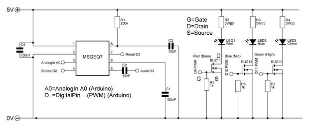

Hallo wollte gerade einen MSGEQ7 testen, und habe den nach folgendem
Schaltplan angeschlossen.

Allerdings bekomme ich nur werte zwischen ca 150 und 300 auf allen
"Kanälen" gelesen.
Angehängt habe ich das am Ausgang vom Monitor, und lasse da per Youtube
so einen Euqalizer Test (von 1-2000 Hz) durchlaufen.
Es ändert an der Ausgabe rein gar nichts.
Und auch wenn ich zb Reset und strobe direkt auf GND oder so hänge
ändert sich nichts.
Wen ich den A0 auf 5V oder GND gebe dann bekomme ich eben 0 oder 1023
zurück, also der Input läuft.

Andi S. schrieb:
> habe den nach folgendem Schaltplan angeschlossen.
Ein BUZ11 an den 5V eines Arduino ?
Wie kommt man auf solchen Quatsch ?
Ein Arduino ist per digitalWrite zwar lahmarschig, aber glaubst du, daß
zwischen 2 digitalWrites tatsächlich zumindest 18us vergehen wie im
Datenblatt des MSGEQ7 gefordert ?
Hast du das Datenblatt überhaupt nicht gelesen ?
OP #5133353
nein die LED Ansteuerung verwende ich gar nicht (ist ja auch aus dem
Code draussen)
Habe das mal halt rausgesucht aus Projekten, um starten zu können.
Mittlerweile habe ich den "Übeltäter" eh schon gefunden - ein anderer
MSGEQ7 funktioniert zumindest besser ... das mit den timings schau ich
mir aber an, ist ein guter Tipp - danke.
OP #5133386
Hamm hab aber nun mal lange Delays eingebaut zum testen.
Was mit komisch vorkommt, mir scheint es als ob meiner nur 5 Werte
liefert.
Also Wert1 hat sein max bei 90Hz
Wert 2 bei 320Hz, dann 900 dann 3kHz und 9kHz
In meiner Schleife mit den 7 werte siehts eben dann so aus das ich als
Wert6 und WErt7 dann weiderum Wert1 und Wert2 lese (vermute mal die
neuen)
Kann es sein das ich da noch wo was falsch habe, oder sind das nun
einfach billige kopien?
