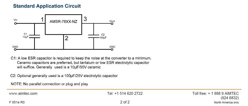

Kann ich praktisch diese Schaltung verwenden, oder?
http://www.it-mike.de/wp-content/uploads/2011/06/spannungsregler_7805.jpg
Statt den 100µF verwende ich 10µF am Ein & Ausgang.
Frage noch am Rande: Was ist eigentlich der genaue Unterschied zwischen
Elko Keramikkondestor. Vom Material her ist es mir klar, aber was ist
der Unterschied in der elektrischen Eigenschaft? Warum beide
"vermischen"?

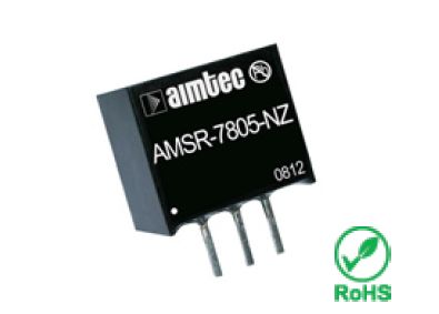

von Wolfgang (Gast)
Ich stelle mal soetwas zur Debatte:
http://www.ebay.de/itm/272420115326
kostet weniger als 52ct und heizt nicht so sinnlos rum.
Die 3A darf man allerdings nicht ernst nehmen ;-)

von Ralf L. (ladesystemtech)
AMSR-7805-NZ
DC-DC Converter 5V / 500mA.
Eingangsspannung: 7 bis 32 Volt (kein Kühlkörper erforderlich)
Wirkungsgrad: 84 bis 93%
Rastermaß: 2,54mm
Abmessungen ca: 8x12mm und 10mm hoch
Preis: 3,95 Euro
Conrad Best. Nr.: 157072
Auch wenn laut Datenblatt am Ausgang ein 100µF Kondensator vorgesehen
ist, verwende ich ihn immer mit zwei 10µF Kondensatoren, sowohl einer am
Ausgang als auch einer am Eingang. Er funktioniert auch ohne Kondensator
am Ausgang. Auf dem Oszilloskop ist auch ohne Kondensator am Ausgang
keine Schwingneigung und auch keine Restwelligkeit im kHz-Bereich
feststellbar. Dennoch würde ich immer einen 10µF Kondensator am Ausgang
empfehlen, schon wegen evtl. komplexen Lasten.
Ich sehe gerade, dass die Preise kräftig angehoben wurden. Sorry.

Haben wir das gleiche Datenblatt?
http://www.tme.eu/de/Document/5bb82d6795c16168832d15f44065fa14/AMSR-78-NZ.pdf
Laut Datenblatt werden also eh jeweils 10µF Kondensator benötigt?
Am Eingang wird ein Keramik verbaut, am Ausgang ein Elko, oder?
Gibt es 10μF Keramik- Kondensatoren auch zum Löten für eine
Lochrasterplatine? Ich finde nur SMD Bauteile?
Danke!
lG
Danke für den Tipp (tme.de).
Nein. Da habe ich wohl leider ein anderes Datenblatt erwischt.
Vielleicht ist mein Datenblatt veraltet.
Thomas schrieb:
> Gibt es 10μF Keramik- Kondensatoren?
Ich glaube nicht. Je ein 10µF Elko reicht IMHO aus.
