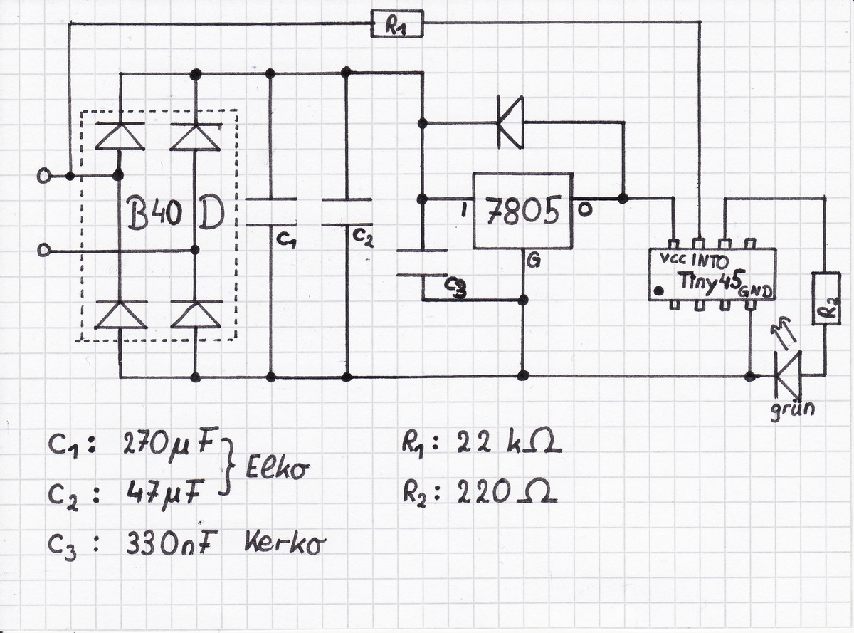

Hallo Leute,
die letzten Tage hab ich mich wieder an mein Projekt eines DCC-Dekoders
Marke Eigenbau gesetzt. Allerdings bin ich langsam am verzweifeln, da
ich nicht mehr weiß wo noch der Fehler liegen könnte.
Zum Abgreifen des Signals verwende ich die angehängte Schaltung.
Um die Schaltung zu testen wollte ich eine LED einschalten, wenn eine 0
empfangen wird. Allerdings leuchtet diese nie (ja die LED funktioniert
und ist richtig herum eingebaut).
Wäre sehr dankbar wenn da mal jemand über Schaltung und Progrämmchen
drüberschauen könnte und vielleicht ne Idee hat wo ich einen Fehler
mache.

INT0 ist mit "6" definiert, siehe auch Deine Initialisierung von GIMSK.
Mit "sbic PINB, INT0" fragst Du Pin6 von PortB ab, der ist im Tiny nicht
vorhanden und wird laut Datenblatt immer mit 0 gelesen.
Thomas

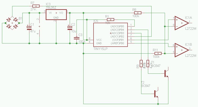

Paul B. schrieb:
> Ich habe Dir mal meine funktionsfähige Schaltung (allerdings mit Tiny15)
> angehangen. Bei mir ist aber ein 100nF Stützkondensator drin und ein
> Ziehwiderstand an Reset gegen +Ub.
> Daß das funktioniert, sieht man am 2. angefügten Bild.
> MfG Paul
Hab die Reset Beschaltung jetzt mal so übernommen (sprich 10k Pull-up
zwischen VCC und Reset sowie 100nF Elko(?!) zwischen Reset und GND)
Hab die schon öfter gesehen und kann ja nix schaden
Das hab ich nun wirklich voll übersehen
Dachte zugunsten der Lesbarkeit schreib ich hin, dass das der INT0 Pin
ist.
Ich vermute einfach mal, dass das der Wurm bei der Angelegenheit war.
Vielen Dank schonmal im Voraus (hab es noch nicht getestet)
Da wäre ich noch 3 Tage gesessen bis ich auf den Trichter gekommen wäre.
Viele Grüße
Michael
