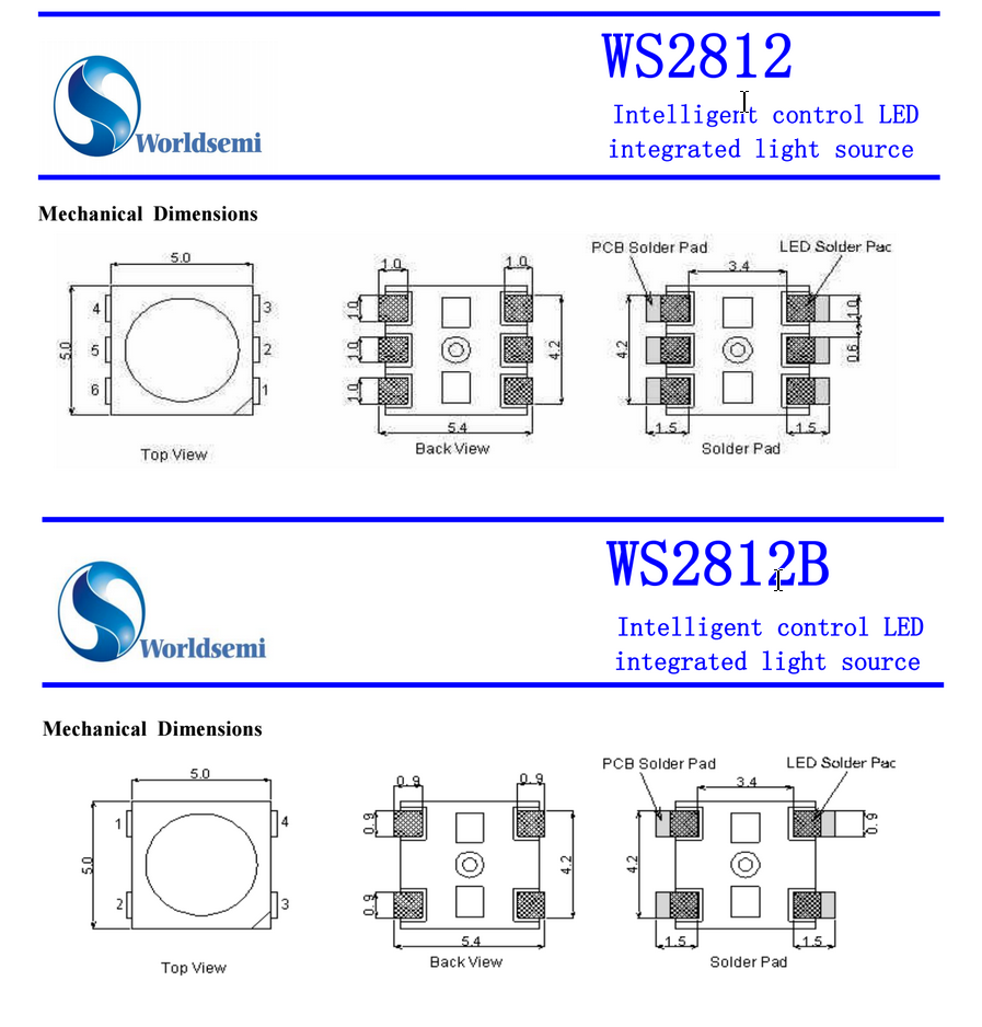

von Wolfgang (Gast)
Joachim B. schrieb:
> ... die WS2812b auf den Stripes 144 LEDs/m sind aber kleiner als die
> auf 30/60 LEDs/m Stripes.
Und du meinst, es gibt - unabhängig von den Angaben im Datenblatt -
Spezialpackages der WS1812B für die 144er Stripes?
Lt. Datenblatt von Wordsemi habe sowohl die WS1812 als auch die WS1812B
Abmessungen von 5.0 x 5.0 mm.
Meinst du vielleicht irgendwelche anderen LED-Chips?

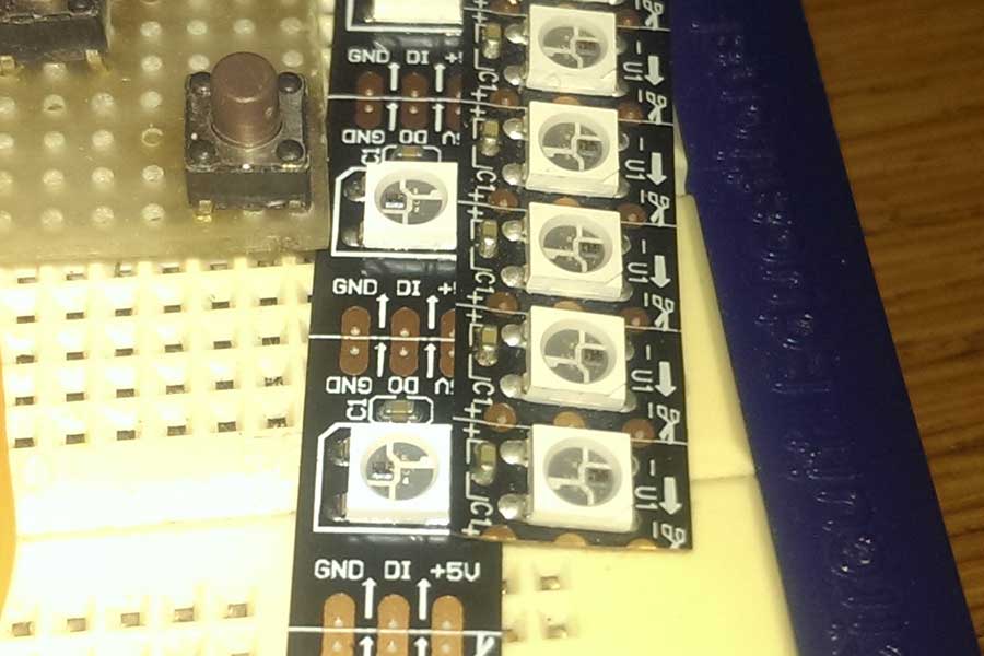

von Joachim B. (jar)
ich meine nicht, ich weiss weil ich beide hier habe
Mikki M. schrieb:
> es gibt sie auch etwas kleiner
schade kommt auf dem Foto nicht so raus, sehen aber definitv kleiner
aus, ich tippe auf diese 3,5mm statt 5mm
bei 144/m wären das 6,4mm Abstand
