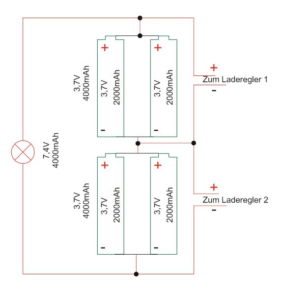

Guten Morgen, ich bin mir nicht sicher, ob meine Frage zu banal ist - ich stelle sie "einfach mal". Ich habe 4 LiIon-Zellen Type 18650. Hiervon möchte ich zwei parallel schalten und diesen Block wiederum in Reihe mit dem anderen Block aus zwei parallel geschalteten Zellen. Nun das Problem, wie lade ich am Besten? Ich dachte mir einen Laderegler für 5V Eingang zu nehmen und jedem Block (2 parallele Zellen) einen Laderegler zu spendieren. Das ist ja quasi 1s. Kann ich dann die zwei Laderegler an eine parallele Versorgungsspannung hängen? Ich habe das ganze mal skizziert, haut das so hin?? Der Laderegler ist mit 1A angegeben, muss ich dann für die Dimensionierung des Netzteils doch auch 2x 1A annehmen oder ? also Min 2A Ausgang und 5V ?? Ich hoffe, Links sind erlaubt - falls nicht bitte löschen. Laderegler: https://www.amazon.de/Micro-USB-Ladeger%C3%A4t-Ladekabel-Micro-USB-Port/dp/B00EQ0ZS0M/ref=sr_1_fkmr2_2?ie=UTF8&qid=1504675159&sr=8-2-fkmr2&keywords=laderegler+5v+liion LiIon Zellen: https://www.amazon.de/Canwelum-Lithium-Gesch%C3%BCtzt-Batterie-Wiederaufladbare/dp/B00IXHEBZM/ref=sr_1_1?s=ce-de&ie=UTF8&qid=1504675207&sr=1-1&keywords=18650+gesch%C3%BCtzt Netzteil für Laderegler: https://www.amazon.de/NorthPada-Ladekabel-Netzteil-Ladeger%C3%A4t-Controller/dp/B01N0ZFY2V/ref=sr_1_1?ie=UTF8&qid=1504675248&sr=8-1-spons&keywords=netzteil+5v+3a&psc=1 Hintergrund, ich möchte gerne eine Stromversorgung von meinen Fahrradscheinwerfer und Rücklicht herstellen. Das ganze Akkupack soll dann in eine Trinkflasche, dann noch ein Schalter und eine Einbaubuchse zum anstecken des Netzteil.

Zeichne einfach die Laderegler noch mit ein und achte immer schön auf die Minus-Leitungen. Dann müsstest du dir die Frage selbs beantworten können, denn einer deiner Akkus wird dann Kurzgeschlossen...

Was du brauchst ist ein 2s-Laderegler incl. Ballancing, der will dann etwa die doppelte Spannung, 10-12V Netzteil sollte passen.
Danke für deine Antwort. Ich glaub ich habe es erkannt. Die beiden Laderegler beißen sich ... Müsste da dann eine Diode rein?
Kannst du mir einen solchen 2s Laderegler empfehlen? dann müssen die Zellen erst in Reihe und dann parallel geschaltet werden, oder ?
Bastler schrieb: > Was du brauchst ist ein 2s-Laderegler incl. Ballancing, der will dann > etwa die doppelte Spannung, 10-12V Netzteil sollte passen. würde so etwas gehen: https://www.linergy-shop.de/de/BMS-3A-2S-Li-Ion----Nr--191---.html

Ja, aber das ist noch kein ladegerät sondern nur der ballancer mit schutzschaltung. Dazu noch ein 2s ladegerät...
Bastler schrieb: > Ja, aber das ist noch kein ladegerät sondern nur der ballancer mit > schutzschaltung. Dazu noch ein 2s ladegerät... http://www.ebay.de/itm/2S-5A-Li-ion-Lithium-Battery-3-7v-18650-Charger-BMS-Protection-Board-7-4V-8-4V-/172852889167?hash=item283ed5c64f:g:Hu4AAOSwzPdZrpLP nun, das müsste doch dann alle Anforderungen erfüllen, oder !?
