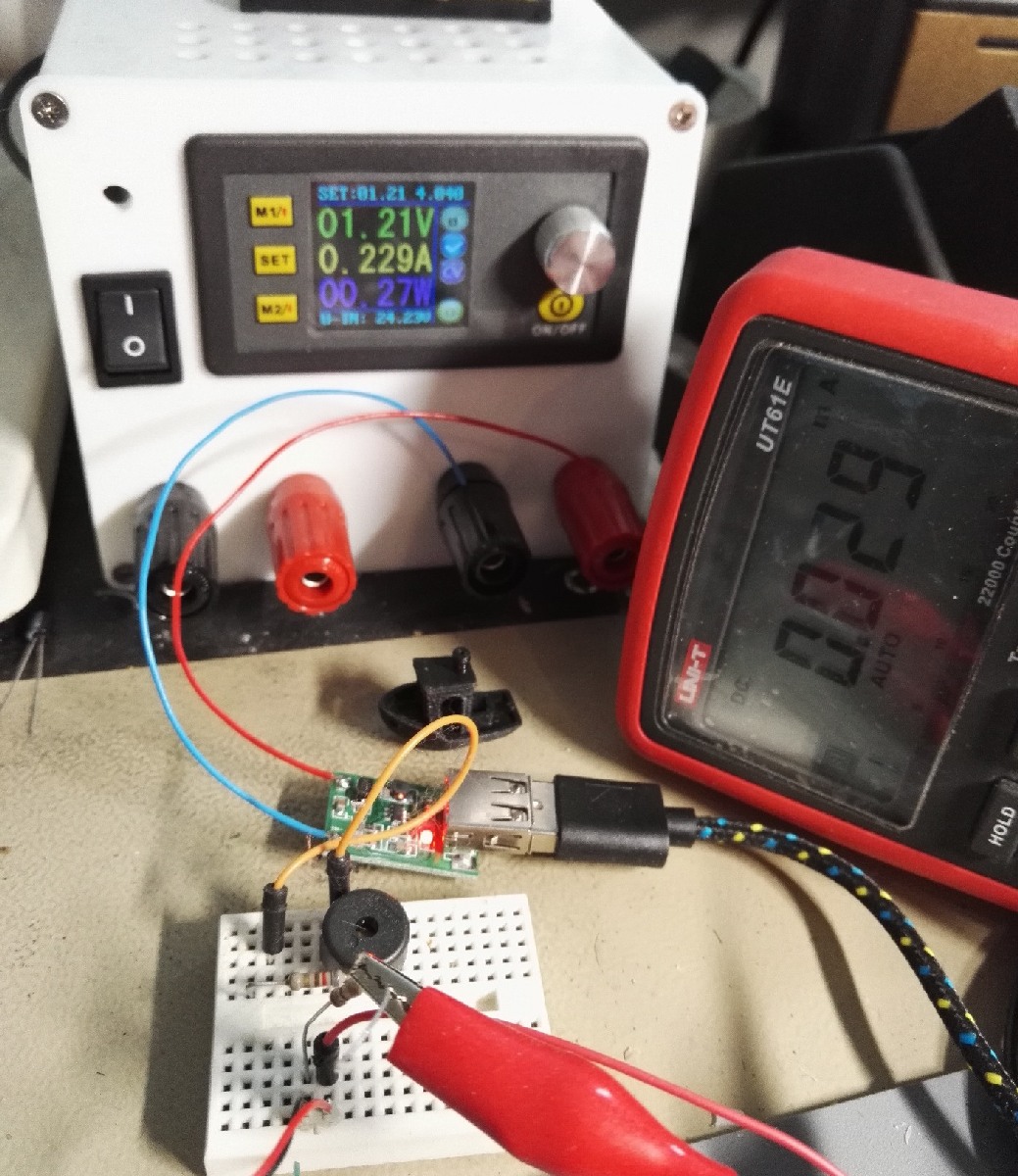

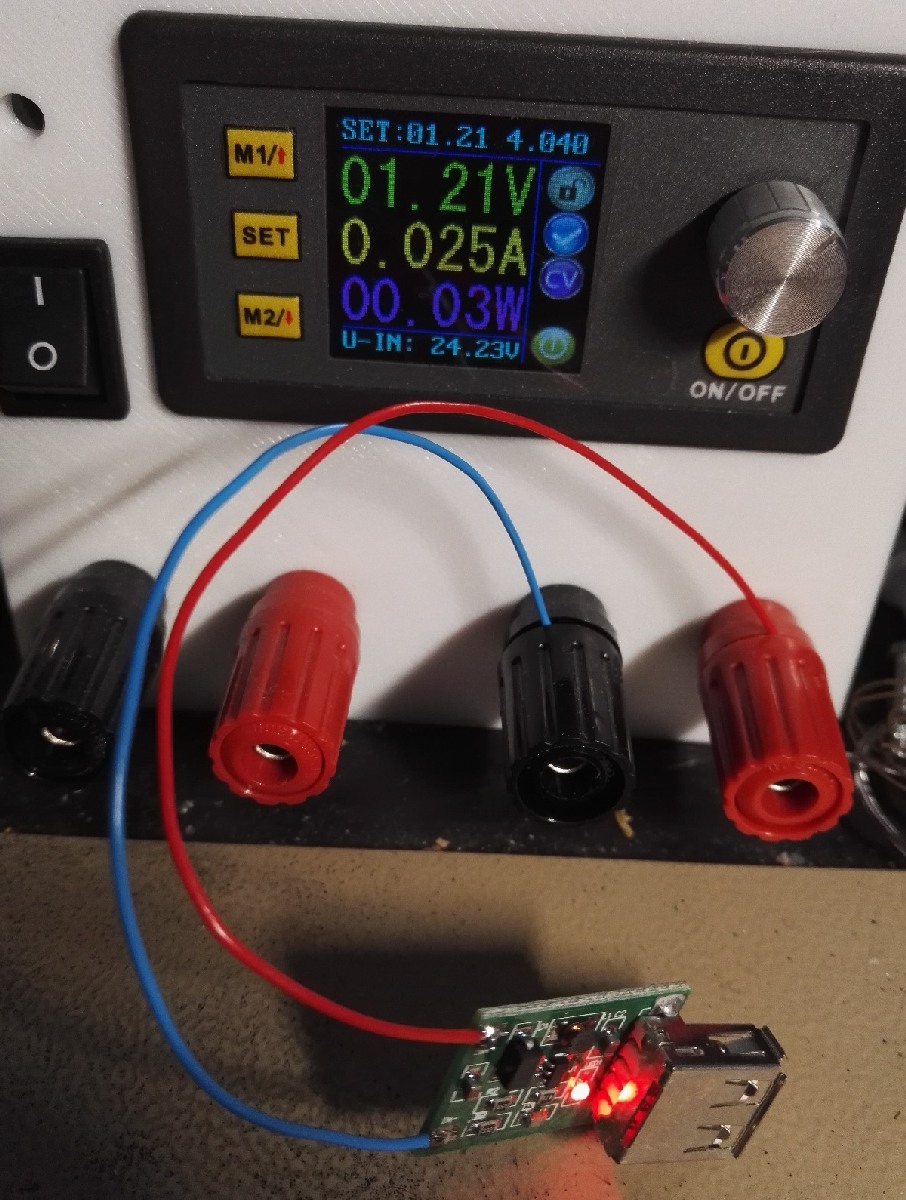

Finde gerade kein 100 Ohm Widerstand.
Also 148 Ohm. Leerlauf ist echt schlecht (Bild #1).
Ansonsten Input 1,2V*0,229A = 0,275W, Output 5,38V*0,029A = 0,145W
0,145W/0,275W = 52%
EDIT: Ich sehe gerade dass ich denke ich doch einen anderes IC habe:
https://www.aliexpress.com/item/DC-DC-0-9V-5V-to-5V-600MA-USB-Power-Supply-Converter-Module-Step-Up-Boost/32731495579.html
