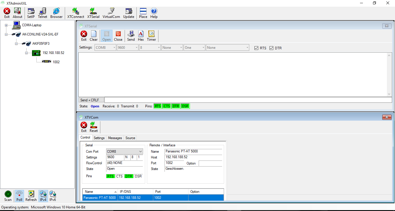

Ebenfalls erfolglos  habe ich auf den WIN 10 Rechnern über einen LAN
Kabel den ConLine-V24-XXL-S Serial LAN Device Server Netzwerkadapter am
RS232 C Anschluss meines Panasonic PT-AT 5000e Beamers angeschlossen.

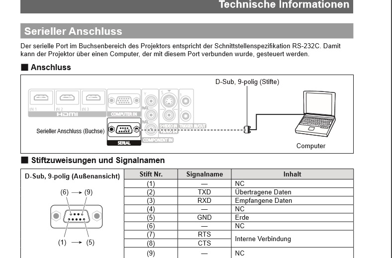

Eingestellt laut Panasonic ist:
Baud 9600
Data Bits 8
Parity None
Stop Bits 1
Das Datenstreaming vom Computer beginnt mit STX dann folgen Befehl und
Parameter, am Abschluss steht ETX.

versucht habe ich schon verschiedene Befehle über verschiedene Terminal
Programme sowie die eigene Software meines adapters:
"STXPON ETX"
"STXPON: ETX"
"STXPONETX"
"STX/PON/ETX"
"\x02PON\x03"
Um zu testen, ob überhaupt am COM1 etwas ankommt,  habe ich PIN 2+3
verbunden und einen Loop Back Test gemacht. Das hat auch jedes Mal
funktioniert.
Der Beamer sagt aber keinen Mucks und gibt auch keine Rückmeldung.
Über die normale Fernbedienung geht er wunderbar.

Ich möchte mich bei allen für die schnelle und kompetente Hilfe
bedanken.
Das nächste mal melde ich mich sofort, bevor ich Wochenlang
experimentiere.
Es hat tatsächlich mit HTerm und dem HEX Code geklappt:
Beamer AN = 02 50 4F 4E 03
Bekomme jetzt auch eine Rückantwort.
Ich bin super zufrieden.
