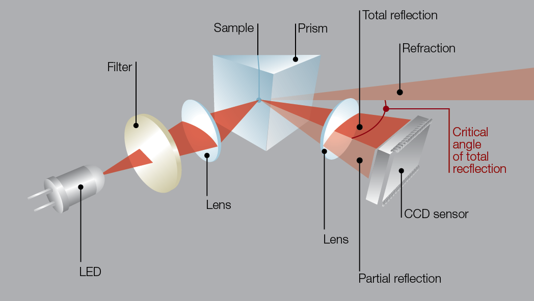

Moin zusammen,
ich habe eine Frage zu Kameras.
Für eine Prozessüberwachung möchte ich den Lichteinfall auf einen CCD
Sensor messen (siehe Anhang), also im Grunde genommen ein digitales
Refraktometer.
Der Detektor müsste ein CCD Sensor / CCD Array?
Mit was für ein "Kamerasystem" kann ich eine solche Aufgabe bewältigen.
Es geht ja im Grunde genommen nur darum, welcher Bereich auf dem Sensor
dunkel und welcher hell ist. Somit würden hintereinander geschaltene
Photodioden reifen (Array)?!
Grüße

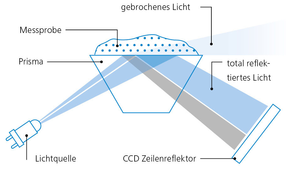

Es handelt sich um eine Messung der Totalreflextion.
Licht das von einer LED erzeugt wird, leuchtet durch ein Prisma, welches
ein Medium (Messprobe, siehe Anhang) an der Seite der Hypotenuse hat.
Je nach Brechungsindex wird das Licht mehr oder weniger gebrochen.
Somit wird der Sensor (CCD oder oder ähnliches) anders beleuchtet.
Ich habe eine weiteren Anhang angehängt, der dies ein bisschen
detaillierter darstellt.
Das total reflektierte Licht (blau) und der untere Teil (dunkel).
Bei dem Filter handelt es sich um ein Interferenzfilter der die
spezifische Wellenlänge garantiert. Aber ich denke dass werde ich beim
ersten Versuch nicht berücksichtigen.

Vermutlich brauch ich nicht einmal die relative Helligkeit sondern
lediglich die Position.
Also wirklich aufwendig muss der Sensor tatsächlich nicht sein.
Ich denke dass der Sensor TSL1401CL ganz gut passen sollte.
Wenn ich den richtig verstanden habe, handelt es sich bei diesem nur um
Photodioden die hintereinander als "Array" geschalten sind (128 Stück)
und diese geben bei Licht eine gewisse Spannung aus
--> 0V kein Licht
--> 2V normale weißes Licht
--> 5V Farbsättigung
