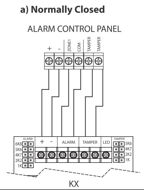

ich habe einen Pyronix-KX18DC Bewegungsmelder und diesen möchte ich an
meinem Arduino Nano anschließen.
Nur zur Sicherheit, da ich sowas noch nicht gemacht habe:
Ich schließe GND an Alarm (COM) an und A0 an Alarm (ZONE1) und ergänze
im Code einfach:
int sensorValue = analogRead(A0);
Google fragen, im Internet Grundlagen nachlesen, wie man einen Schalter
abfragt? Der Melder hat ein Relais im Ausgang, also aus Sicht des Nano
ein Schalter, der im Alarmfall geöffnet wird.
