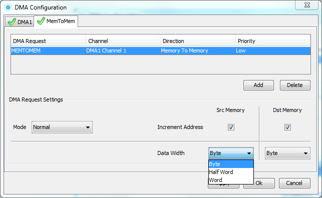

Wenn schon STM32 und Datenschieben, dann wenigstens mit dem DMA
Controller.
HAL_DMA_Start(DMA_HandleTypeDef *hdma, uint32_t SrcAddress, uint32_t
DstAddress, uint32_t DataLength);
DMA konfigurieren, wenn nicht schon geschehen.
Man kann übrigens DMA Kanäle in 8, 16 und 32 bit konfigurieren, je nach
Bedarf.
  hdma_memtomem_dma2_stream4.Instance = DMA2_Stream4;
  hdma_memtomem_dma2_stream4.Init.Channel = DMA_CHANNEL_0;
  hdma_memtomem_dma2_stream4.Init.Direction = DMA_MEMORY_TO_MEMORY;
  hdma_memtomem_dma2_stream4.Init.PeriphInc = DMA_PINC_ENABLE;
  hdma_memtomem_dma2_stream4.Init.MemInc = DMA_MINC_ENABLE;
  hdma_memtomem_dma2_stream4.Init.PeriphDataAlignment =
DMA_PDATAALIGN_BYTE;
  hdma_memtomem_dma2_stream4.Init.MemDataAlignment =
DMA_MDATAALIGN_BYTE;
  hdma_memtomem_dma2_stream4.Init.Mode = DMA_NORMAL;
  hdma_memtomem_dma2_stream4.Init.Priority = DMA_PRIORITY_LOW;
  hdma_memtomem_dma2_stream4.Init.FIFOMode = DMA_FIFOMODE_ENABLE;
  hdma_memtomem_dma2_stream4.Init.FIFOThreshold =
DMA_FIFO_THRESHOLD_FULL;
  hdma_memtomem_dma2_stream4.Init.MemBurst = DMA_MBURST_SINGLE;
  hdma_memtomem_dma2_stream4.Init.PeriphBurst = DMA_PBURST_SINGLE;
  if (HAL_DMA_Init(&hdma_memtomem_dma2_stream4) != HAL_OK)
    _Error_Handler(_FILE_, _LINE_);
void MeineFunktion(uint32_t Data)
uint8_t *ptr_data = (uint8_t *)&Data;   // Pointer Quelle
uint8_t DataArray[11];
uint8_t *ptr_DataArray = (uint8_t *)&DataArray[2]; // Pointer Ziel
HAL_DMA_Start(&hdma_memtomem_dma2_stream4, ptr_data, ptr_DataArray, 4);
HAL_DMA_PollForTransfer(&hdma_memtomem_dma2_stream4,
HAL_DMA_FULL_TRANSFER,1);
DataArray[6] = (uint8_t)0x09;
    /* weitere Verarbeitung */
Für 4 Byte ein bisschen Kanonen auf Spatzen mit DMA, aber dafür gehts.
Und den DMA Controller sollte man beim Cortex-M immer nutzen, der kann
Datenschieben besser als die CPU.

woanders liegen kann.
kernighan ritchie schrieb:
> wer es mal ausprobieren will, geht ganz einfach mit DMA, nur die
> Maus
> schubsen.
> Wer trotzdem den 8bitter nutzen muss, nur als Erinnerung, 32 Bit CPUs
> gibt es seit den 80ern, ebenso DMA mit eben den selben CPUs
... um hier mal keine Mißverständnisse aufkommen zu lassen, DMA bietet
schon die uralte Z80 Architektur oder bei den AVR- 8Bittern ein Xmega.
Das ist nichts exklusiv 32-bittiges.
>>Ja und in der Zwischenzeit wartet man, bis der DMA fertig ist?
> Der DMA kann auch einen IRQ auslösen, dann muss man nicht warten.
Ja schon klar ... Aber in der Regel hat man keine asynchrone
Datenverarbeitung ... Der Software-Overhead etwas auf asynchron
umzubauen ist viel größer, als einfach stupide per Memcpy Daten zu
kopieren.
