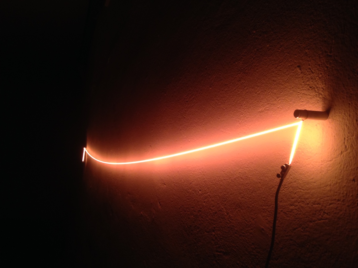

hallo, folgendes: ich bin künstler und mache installationen mit kanthaldraht - widerstandsdraht. kann ich den draht einfach zwischen zwei phasen (400v) hängen und habe dann die doppelte leistung im vergleich zu einer phase? eigentlich einfaches ja - oder? und wie verhält sich das mit kanthal zwischen zwei phasen - sagen wir widerstandswert von 40 ohm und dann an eine der phasen einen weiteren draht (der dann nur einphasig gespeist wird) - sollte auch kein problem sein? solange ich die 2 x 16 ampere der sicherungen mit beiden kreisen nicht überschreite. die überlegung resultiert aus folgender beobachtung - 1mm kanthaldraht mit 50 ohm widerstand (ca. 25 meter) frei in der luft hängend glüht nicht. ich möchte aber das der draht glüht bei möglichst großer länge - deswegen die überlegung den zwischen zwo phasen zu hängen. bin dankbar für anregungen.

Also nochmal anders und NEU formuliert. Ein Stück Kanthaldraht zwischen L1 und L2 (Widerstand 50 Ohm bei ca. 25 Metern Länge) wird nicht glühen? Also ca. 3,2 kW. Vergessen wir den zweiten Kreis. Was soll dagegen sprechen? Danke!
ZF schrieb: > Hallo Ron, > > Rom A. schrieb: >> kann ich den draht einfach zwischen zwei phasen (400v) hängen und habe >> dann die doppelte leistung im vergleich zu einer phase? > >> ich habe unter spannung an straßenkabeln gearbeitet. > > ich will nicht unhöflich sein, aber wer legal an Straßenkabeln unter > Spannung arbeiten durfte sollte deutlich mehr Fachwissen haben, als zur > Beantwortung der ersten Frage nötig wäre. Da dieses Wissen zu fehlen > scheint, sind die hier von Mitforisten vorgebrachten Zweifel die > Sicherheit richtig beurteilen zu können mehr als berechtigt. Nicht legal.
ca. 3,5 Meter 0,6 mm.

Rom A. schrieb: > ca. 3,5 Meter 0,6 mm. Sieht gut aus! Etwa 17 Ohm an 230V? Das soetwas keiner anfasst, sollte eigentlich auch allen Dauerunken und Vorsichtsaposteln klar sein. Und was ich privat mache, geht keinen etwas an, solange nicht das Haus (der Nachbarn) abbrennt.

So. Irgendwie scheine ich den Vorstellungshorizont hier gesprengt zu haben. Ist natürlich ganz einfach machbar. 23 Meter Kanthaldraht mit 42 Ohm an 400 Volt. Wunderbar! Danke für die rührige Anteilnahme! Gesegntes Wochenende! rom
