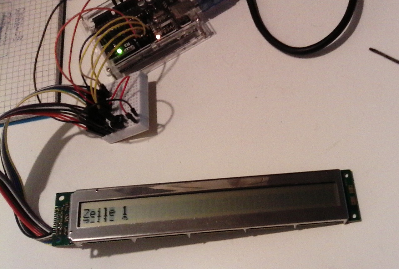

ich habe ein Problem mit einem Display. Es hat eine Zeichenhöhe von 11
Pixel und einen HD44780 Controller.
Wenn ich diese nun mit einem einfachen Sketch ansteuer wird es 1,5
Zeilig dargestellt.
Gibt es eine einfache Möglichkeit die Zeichen auf diese 11 Pixel Höhe zu
strecken?
Leider konnte ich mit Tante Google nichts brauchbares finden.
Sketch
#include <LiquidCrystal.h>
LiquidCrystal lcd(7, 8, 9, 10, 11, 12);
void setup() {
lcd.begin(40,2);
lcd.setCursor(0, 0);
lcd.print("Zeile 1");
lcd.setCursor(0, 1);
lcd.print("Zeile 2");

Datenblatt? Ohne das wird es sehr schwierig.
>strecken?
Vielleicht. Wahrscheinlich muss man es zu Fuß initalisieren, ohne die
fertige LiquidCrystal Klasse zu benutzen.

> Sind das wirklich 11 und nicht 12 Pixel?
> Auf jeden Fall brauchst du einen anderen Zeichensatz.
> 8x12 sollte zu finden sein.
Ich glaube du hast recht aber es sind wohl eher 10 Zeichen. Nachdem was
ich gefunden habe gibt das der HD44780 auch her.
Für die Ansteuerung des Displays selbst sind noch 4 HD44100H verbaut,
falls diese Infos was bringt.
OP (Firma: Pro-Stoff Textilhandel) #5137140
In der Library habe ich folgende Codezeilen gefunden:
  // for some 1 line displays you can select a 10 pixel high font
  if ((dotsize != LCD_5x8DOTS) && (lines == 1)) {
    _displayfunction |= LCD_5x10DOTS;
und
  void begin(uint8_t cols, uint8_t rows, uint8_t charsize =
LCD_5x8DOTS);
Daher habe ich einfach mal in meinem Sketch folgende Änderung
vorgenommen:
lcd.begin(40,1, LCD_5x10DOTS);
Allerdings gibt es auf dem Display keinen Unterschied, der Text wird
noch immer mit 7 Pixel Höhe angezeigt.
OP (Firma: Pro-Stoff Textilhandel) #5137166
pegel schrieb:
> Habe das gefunden
> https://forum.arduino.cc/index.php?topic=433358.0
> Müsste nach der Logik bei deinem dann
> lcd.begin(40, 1, 1);
Vielen Dank, der Link hat geholfen.
Ich hatte zwar bereits "lcd.begin(40, 1, 1);" ausprobiert aber bin nicht
auf die Idee gekommen das die Zeichen explizit per write gesendet werden
müssen.
Vielen Dank an alle, es funktioniert nun einwandfrei.
