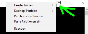

es gibt Programme die nisten sich in der Titelleiste "auch von anderen"
Programmen ein...
=> zumindest wenn diese aktiv gestartet sind.
Wie macht man denn sowas? Kann man das mit .net verwirklichen, wo
findest man informationen / ein How-To?
Dankeschön
Mit sog. Hooks.
Direkt nicht, aber natürlich mittels Einbindung der entsprechenden
Win32-API-Funktionen. Das ist aber eher was für Leute, die auch schon
mal in C programmiert haben.
> wo
Mittels Google. Als Suchbegriff zum Einstieg in das Thema:
"SetWindowsHookEx".
