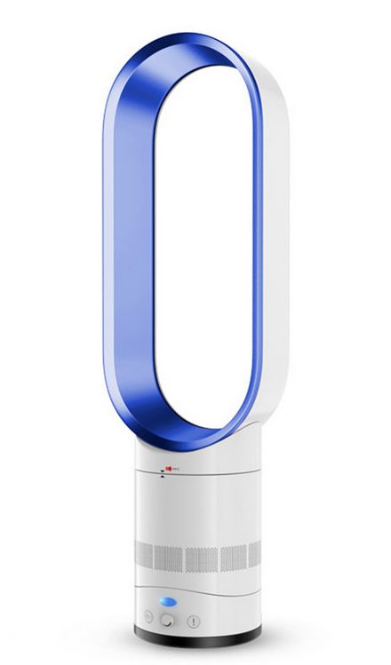

mir sind vor einigen Jahren "Standventilatoren" ohne Ventilator
ausgefallen.
https://www.dyson.de/medialibrary/Files/Dyson/Dyson%20AM01AM05.pdf
http://shop.dyson.de/ventilatoren-und-heizluefter/neue-dyson-ventilatoren
Wie funktionieren die? Irgendwie habe ich nun nichts gefunden.

Gast #5137775
So einfach ist das mit Nachbauen nicht ...
beim Original wird die Luft aus dem Sockel in dem runden Ring-Bogen
durch einen Spalt herausgeführt. Und zwar entweicht es dann über eine
Tragflächen-artige Wölbung. Das erzeugt nämlich den "multiplyer" also
Verstärkungseffekt: die Beschleunigung der Luftströmung wenn sie über
die Oberseite einer Tragfläche fliesst.
Beim Chinaklon sehe ich kein Tragflächenprofil an der Innenseite des
Rings - also nur ein bestimmt laut brummendes Propellerchen im Sockel
das nutzlos mit Verlusten durch einen Schlitz im Ringbogen pustet.
