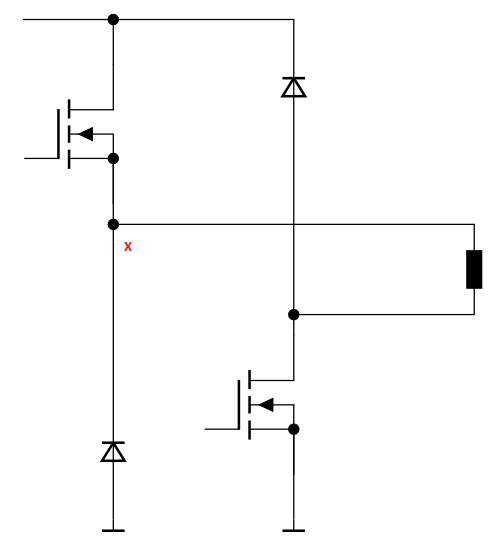

ich habe hier ein Problem mit einem Eintakt-Flusswandler. Ich habe die
Schaltung wie im Anhang verwendet. Dabei habe ich folgendes Problem
entdeckt:
Wenn mein Duty Cycle ausreichend gross ist, d.h. in der Nähe von 50%,
dann funktioniert die Schaltung gut und die FETs schalten richtig.
Allerdings, wenn ich den Duty immer weiter verkleinere, Dann scheint
irgendwie der Transformer nicht mehr richtig entmagnetisiert zu werden
oder so ähnlich, denn der Punkt "X" sinkt nie mehr richtig auf 0V
herunter, sodass der Bootstrap-Kondensator, welcher zur Ansteuerung des
Highside-FETs benutzt wird, nicht mehr nachgeladen werden kann.

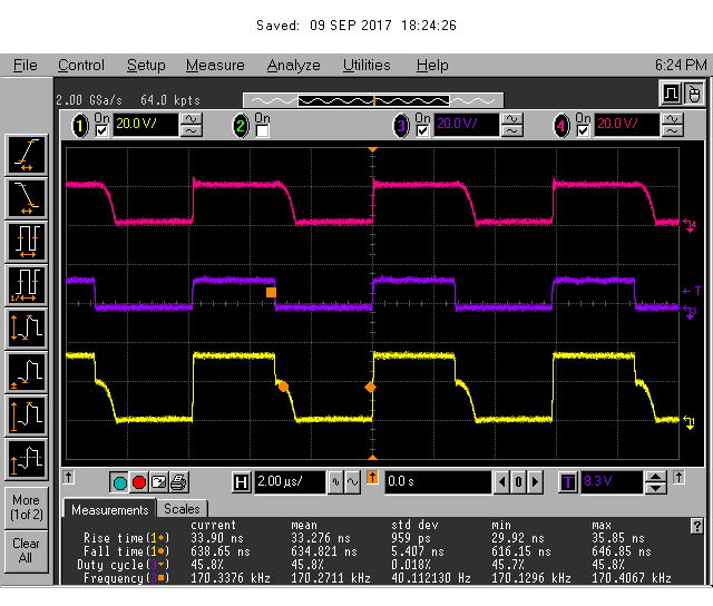

Ich habe 3 Scopebilder angehangen. Das erste Bild:
Normal.png zeigt das Verhalten, welches eigentlich korrekt wäre, bei
grossem Duty Cycle. Violett ist das Gate-Signal für den Lowside-FET.
Gelb ist das Gate-Signal des Highside-FETs. Rot (oder Pink oder wie auch
immer) ist die Spannung am Punkt X, also am Source des Highside-FET. Wie
man erkennt, sinkt die Spannung nach dem Ausschalten des FET auf gut 0V
ab. So kann dann der Bootstrapkondensator nachgeladen werden.

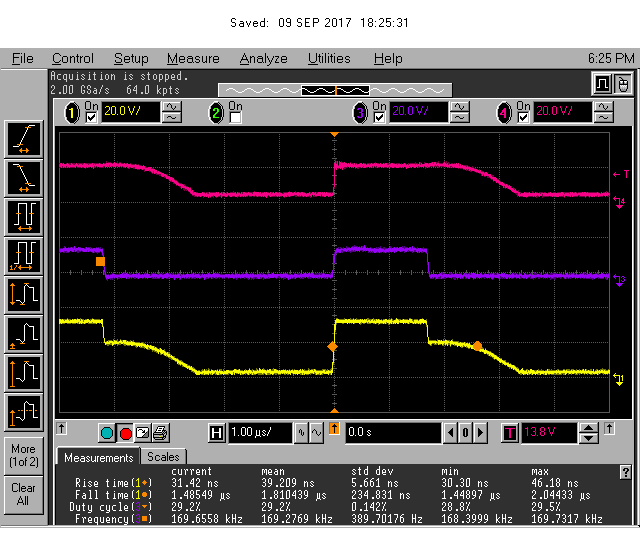

Im 2. Bild, schlecht.png, wird das Verhalten gezeigt, wenn der Duty
Cycle nur wenig kleiner wird. Man sieht, dass das Gatesignal des
High-Side FET eigentlich ganz OK ist, aber die Spannung braucht ewig,
bis sie abgesunken ist. Ausserdem sinkt sie nicht sauber auf 0V ab.
Dadurch kann der Bootstrapkondensator nicht ordentlich nachgeladen
werden.

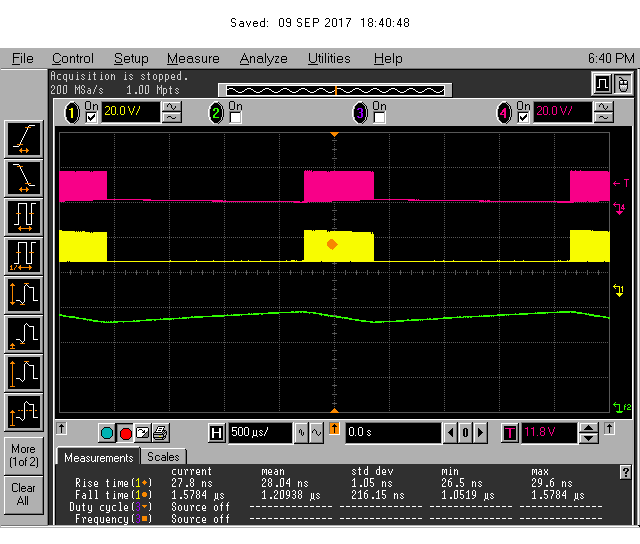

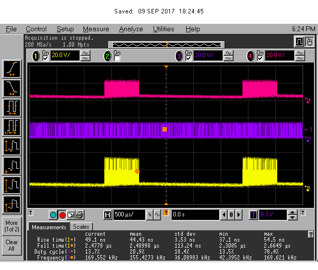

Das 3. Bild, schlecht_zoom.png, zeigt, wie sich das dann auswirkt: Der
Bootstrapkondensator war mal geladen, und sorgt dafür, dass der
Highside-FET arbeiten kann. Irgendwann ist seine Spannung aber so
gering, dass der Gatetreiber, den ich verwende, in den Undervoltage-Lock
geht und der FET nicht mehr angesteuert wird. Das führt dann dazu, dass
nur noch solche Pulspakete ausgegeben werden.
Im letzten Bild Bild, Vboot.png, habe ich die Spannung des
Bootstrap-Kondensators aufgezeichnet (5V/Div). Man erkennt, dass der
Kondensator in der Tat während der Schaltvorgänge entladen wird. Er wird
erst wieder nachgeladen, wenn die Ansteuerung des HS-FETs aufhört zu
takten.
Mein Problem scheint also zu sein, dass am Source die Spannung nicht
ausreichend weit absinkt, dass der Bootstrapkondensator geladen werden
kann. Dann frage ich mich, wieso. Die Induktivität des Transformers
beträgt ca. 11mH, d.h. eigentlich müsste es schon so sein, dass er den
Magnetisierungsstrom wieder los werden will und damit die Spannung bei X
auf <0 sinkt. Warum passiert das nicht? Ich bin sehr gespannt auf ein
paar Anregungen. Ich habe nun schon Stunden verbraten und irgendwie
klappt das nicht :-(

Ich sehe zwischen "normal" und "schlecht" keinen prinzipiellen
Unterschied, mal abgesehen davon das die Zeitbasis unterschiedlich ist.
Und dadurch die Flanken zwar flacher Aussehen es in der Realität
garnicht sind.
Wie sieht die Ladeschaltung für den Bootstrap Kondensator aus?
Viel Erfolg
Hauspapa
von Flipper (Gast)
> garnicht sind.
Nimsdu Lesebrille, guxdu genauer. Auf die Kurven, aber vor allem auf die
Schrift unten. Bei "schlecht" ist alles bis auf den Tastgrad optisch
breiter (bzw. zeitlich länger).

Übrigens, was man auf den Oszibildern nicht gut sieht: bei 'schlecht'
sinkt die Spannung beim Ausschalten der FET nicht mehr auf 0V. Meiner
Meinung nach müsste sie aber sogar etwas unter 0V sinken, da dann die
Diode leiten müsste.
