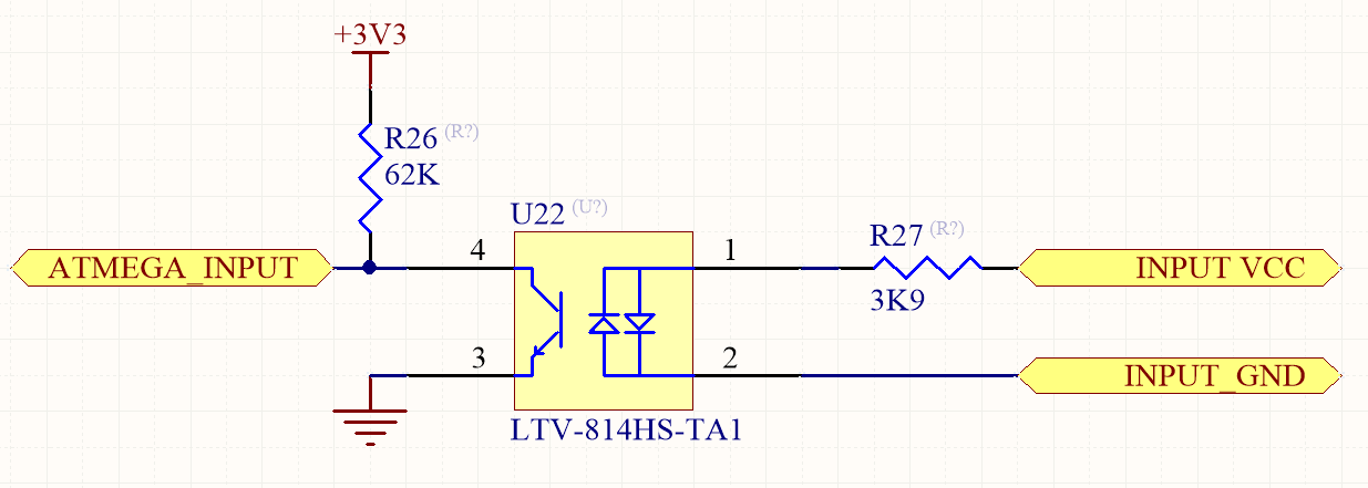

Ich möchte einen opto entkoppelten Eingang an einem Atmega 328 (3.3V)
bereitstellen. Der Eingang sollte 0-50V vertragen. Ich habe die
Schaltung von einem Modtronic Breakout Board abgezeichnet.
Da ich jedoch ein Anfänger bin wollte ich fragen ob das so passt? Oder
gibt es bessere/einfachere Methoden oder ICs?
Besten Dank.
von Wolfgang (Gast)
Nein, tut es nicht. Der Phototransistor im Optokoppler ist ein
NPN-Transistor und muss entsprechend gepolt eingebaut werden.
von Hannes J. (pnuebergang)
Das Symbol ist falsch, die Pinbelegung müsste stimmen.

von Jacko (Gast)
Der gewählte Optokoppler ist schon ein interesantes Modell,
da er bei positiven UND negativen Eingangsströmen was
liefert - wahrscheinlich brauchst du das aber garnicht.
Das Symbol (wurde schon vorher bemerkt: ist falsch), es ist
ein npn-Ausgang, wo der Emitter (mit Pfeil) an Masse und der
Kollektor an den Pullup-Widerstand gehört. Ein PullUp im
AT-Mega328 mit ca. 20 kOhm ist aber genau so gut.
Wenn du jetzt noch erzählst, woher die 0...50 V mit wieviel
Quellwiderstand kommen -  und wo (etwa) die Schaltschwelle sein
soll, könnte dir gut geholfen werden.
Sonst ist das nicht möglich.
> bereitstellen.
Wozu ein Optokoppler, wenn du keine Potentialtrennung brauchst?
> Ich habe die Schaltung von einem Modtronic Breakout Board abgezeichnet.
Der Pullup mit 62kOhm wäre mir viel zu hochohmig. Insbesondere
angesichts der Tatsache, dass er µC schon einen mit ca. 20-30kOhm
eingebaut hat.

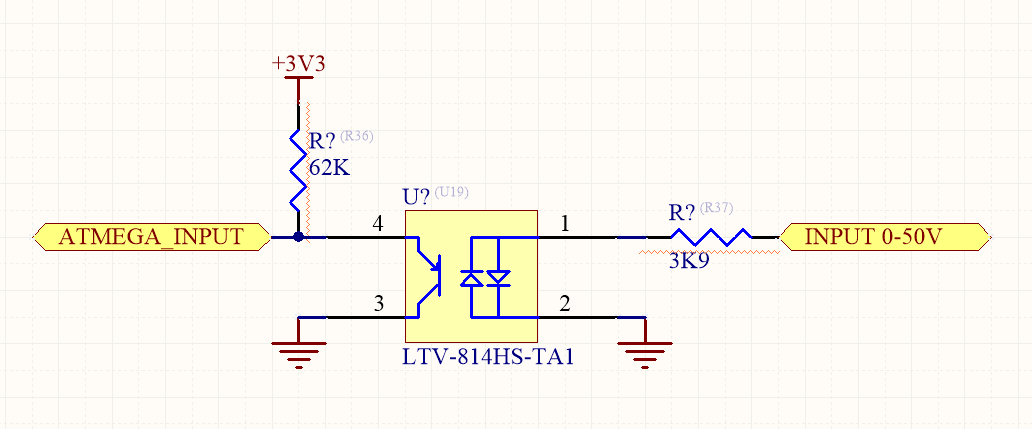

von Marco T. (marcotp)
Vielen Dank für Eure zahlreichen Antworten. Da könnte sich so mancher
Support von großen Firmen ein Beispiel nehmen :-)
Ich habe die Schaltung nun nochmal neu gezeichnet. Ab rund 1.9V sollte
nun der Eingang zum Atmega gegen GND schalten und ich lese am digitalen
Pin ein LOW. Unter 1.9V oder nicht verbunden sollte der Pullup auf 3.3V
ziehen, also ein HIGH.
Das mit den beiden Leuchtdioden war mir nicht klar wofür. Wechselstrom
ist sicher ein heisser Tipp - oder solche Leute wie ich die oft dankbar
für Verpolschutzschaltungen sind.
Der Eingang muss genügend Strom liefern um die Diode leuchten zu lassen,
klar. Der GND des Eingangs ist nicht derselbe GND  meiner Schaltung -
sonst würde die optische Entkoppelung wenig Sinn machen.
Zwei letzte Fragen:
1) Funktioniert das nun so? (Mit einem JA wäre mir geholfen :-)
2) Was würde ein Profi für Bauteile/Schaltungen verwenden? Es geht darum
in einem Fahrzeug (meistens 12V) irgendwo ein Signal abzunehmen (Relais,
...) und dieses als Input im Atmega einzulesen.
von Harald (Gast)
1) JA, funktioniert so. Nimm einen 2W Widerstand, wegen des Deratings
des Widerstandes ist das sinnvoll. Bei 50V heizt der halt ein wenig
herum.
2) Kommt darauf an, bei einem Optokoppler würde ich zwecks
Leistungsoptimierung etwas strombegrenzendes einbauen, weiterhin wäre
mir persönlich eine definiertere Schaltschwelle wichtig. Ohne die
antiparallele LED im Koppler hättest du übrigens eine externe Diode
benötigt, denn LEDs mögen nicht so gerne Rückwärtsspannung (im Falle
einer Verpolung).
Andere Konzepte als Optokoppler sind ggf. möglich, dafür muss man aber
die Anwendung etwas genauer kennen. Ansonsten ist Optokoppler schon gut
und günstig, manchmal findet man die sogar in galvanisch verbundenen
Schaltungsteilen um etwa einen höheren Potentialunterschied einfach zu
überwinden.
