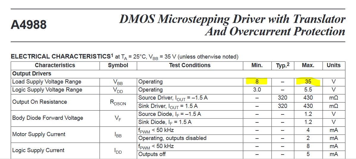

Hallo zusammen.
Hab eine Frage was das betreiben eines Nema17 Steppers mit einem A4988
Treiber angeht.
Im Datenblatt des A4988 steht zum Betreiben des Treibers der
Spannungsbereich 8-35V (s. Anhang)
Nun belaufen sich die Spannungsangaben der Nema17 Reihe sehr oft auf
2-5V. Kann ich den Motor dann überhaupt an diesen Treiber anschließen?
Könnte es nicht zu einer überhöhten Spannung am Motor kommen, falls
tatsächlich mal nur z.B. 3V gebraucht werden, oder regelt der Treiber
das automatisch?
Motor: Nema17, z.B. 3,4V
Treiber: A4988
Viele Grüße und danke bereits im Voraus :-)
Die Spannnung macht dem Motor und dem Chip nicht viel aus, aber dein
sehr niederohmiger Motor wird erheblich mehr Strom ziehen als ein Motor
für höhere Betriebsspannung bei gleicher Leistung.
Der kleine A4988 kann aber nur max. 4A liefern und regelt lt. Datenblatt
bei 2,1A bereits ab.
Der A4988 steuert den Strom! Der Motor kann nicht mehr ziehen. Der
maximale Strom wird bei den Polulus normal mittels Poti eingestellt. Ist
der zu gering, kann der Motor ggf. das Drehmoment nicht halten. Ist er
zu hoch, kann der Treiber und/oder der Motor zu heiß werden, da zu viel
Strom fließt.
An meinen Nema17 liegen 24V an. Laut Datenblatt steht unter Spannung
irgendwas mit 3V. Diese Spannung wird über den Widerstand berechnet und
sagt in diesem Falle quasi nichts aus.

danke für deine Antwort. Nun habe ich einen Stepper mit den
Eigenschaften:
Strom: 1.5A DC
Spannung: 4.8V
An dem Treiber stelle ich dann 1,5A ein oder wie? Oder sollte da etwas
Spielraum gelassen werden? Gibt es irgendwo eine Hilfe, wie man den
Strom folglich einstellt?
Was für Spielraum willst du da lassen?
Der Treiber legt den Strom fest und der mit der Einstellung des Treiber
festgelegte Strom fließt durch den Motor, solange die zur Verfügung
stehende Spannung ausreichend hoch ist.

Hallo thomas,
> Eigenschaften:
> Strom: 1.5A DC
> Spannung: 4.8V
Nein, eigentlich musst du den Treiber auf Wurzel(2)*1,5A=2,1A
einstellen. Der Motornennstrom ist nämlich immer der Effektivwert,
wärend bei den Treibern in der Regel der Spitzenwert
(Halbschritt-Position, nur eine Wicklung bestromt) angegeben wird. In
der Vollschrittposition ist der Strom in beiden Wicklungen dann rund 71%
(=1/Wurzel(2)) des eingestellten Spitzenstroms.

Hi
Da Nema17 nur die Baugröße beschreibt, wundert es mich schon etwas, daß
Da noch Keiner drauf eingegangen ist.
Motore mit unterschiedlichsten Daten bekommt man dann z.B, hier:
https://de.nanotec.com/produkte/250-st4118-schrittmotor-nema-17/
Alles 'Nema17'
Zum Treiber:
Je höher die Spannung ist, desto schneller kann der Strom (in Deinem
Fall die 1,5A) erreicht werden und genau so schnell hat der Motor die
angegebene Kraft.
Je schneller Das geht, desto schneller kannst Du einen weiteren Schritt
auslösen, ohne Diesen zu verlieren (weil der Motor noch 'auf dem Weg'
ist).
Der Treiber muß dann aber dafür ausgelegt sein, den Strom aktiv
einzugrenzen - zumeist per Chopper (bei Überschreiten des Strom wird die
Stufe abgeschaltet - mit einem separatem Taktgeber wird die Stufe immer
wieder eingeschaltet, schönes Beispiel hierfür die Kombination
L297-L298.
