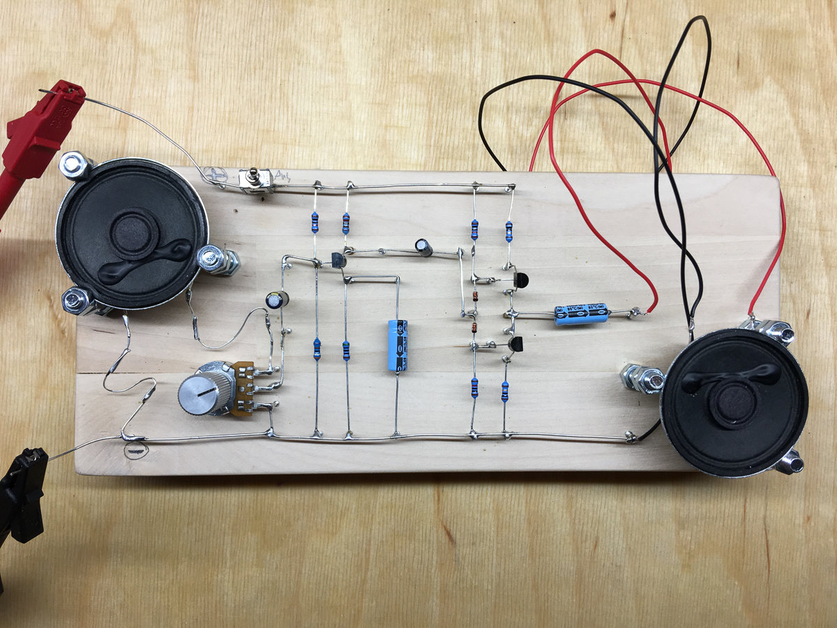

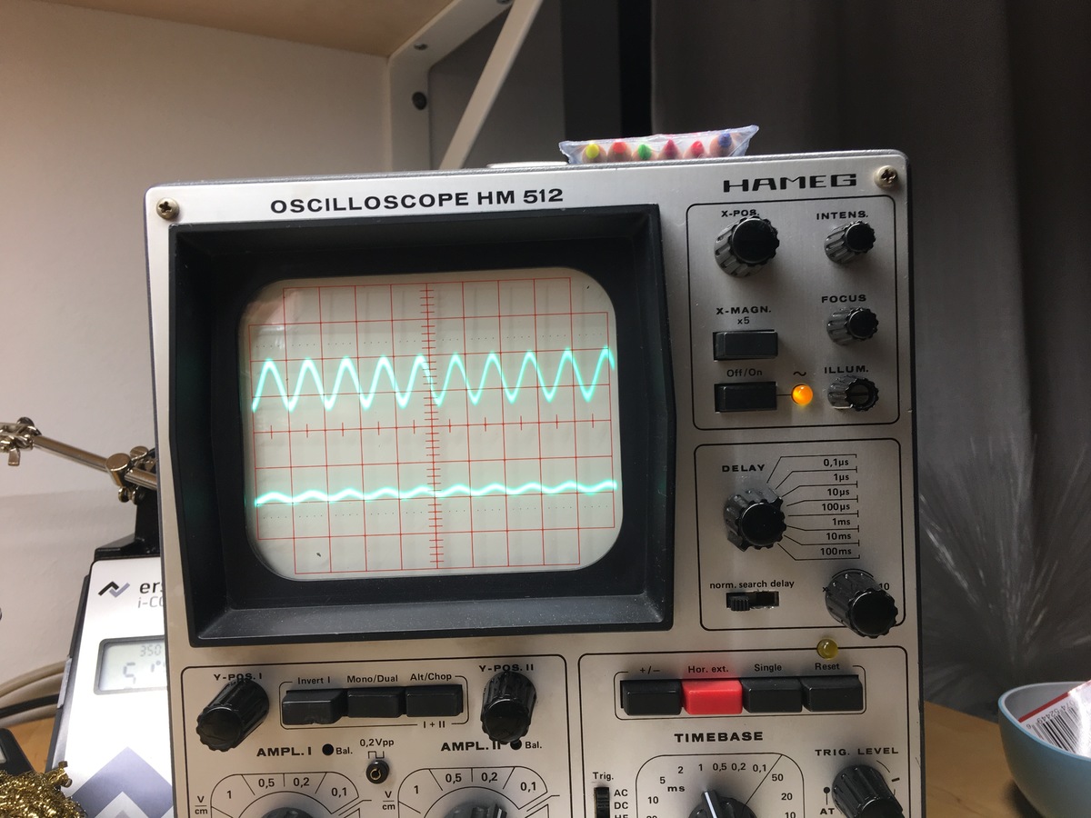

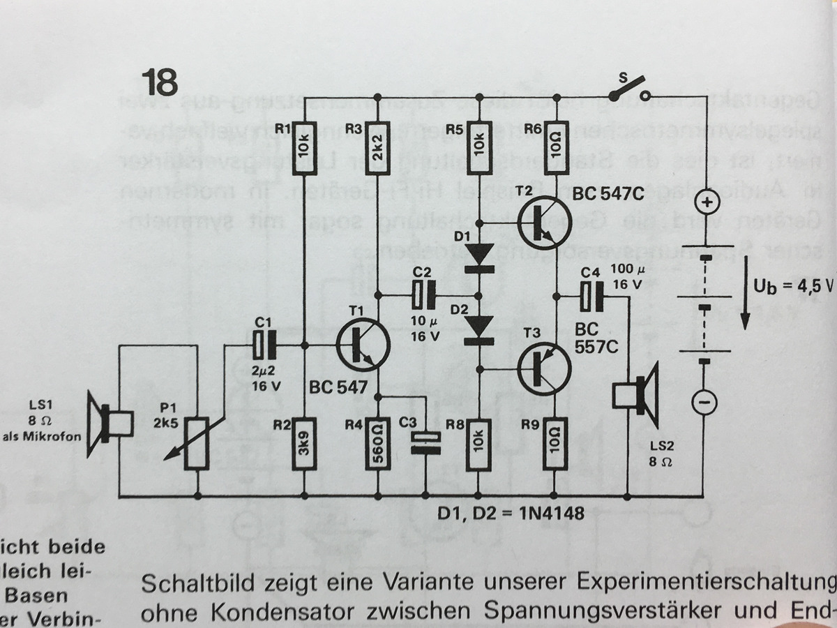

ich habe einen Verstärker nachgebaut (siehe Schaltbild + Foto).
Die Funktion ist etwas dürftig:

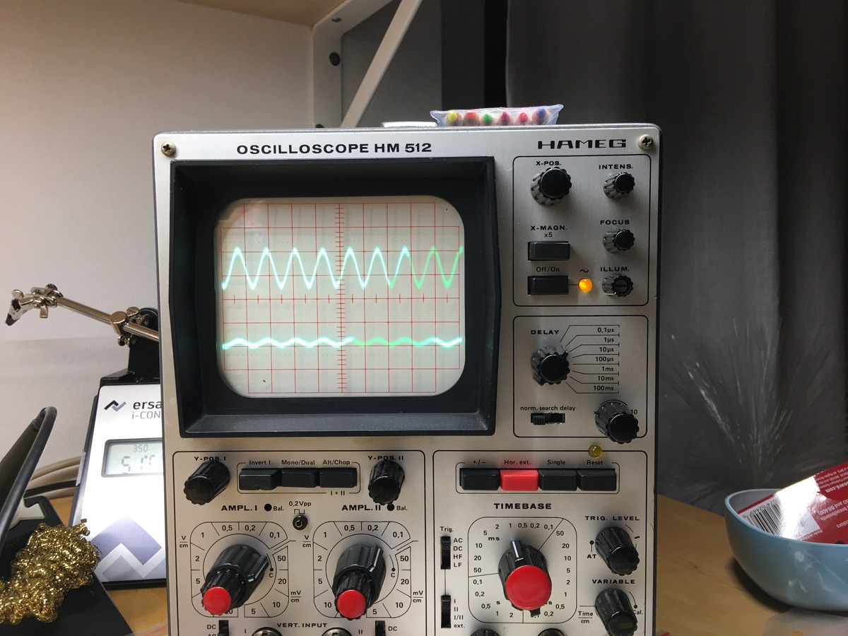

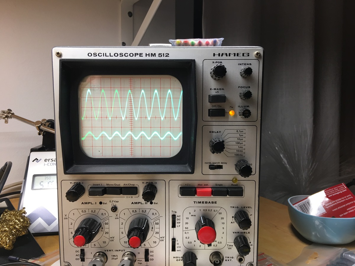

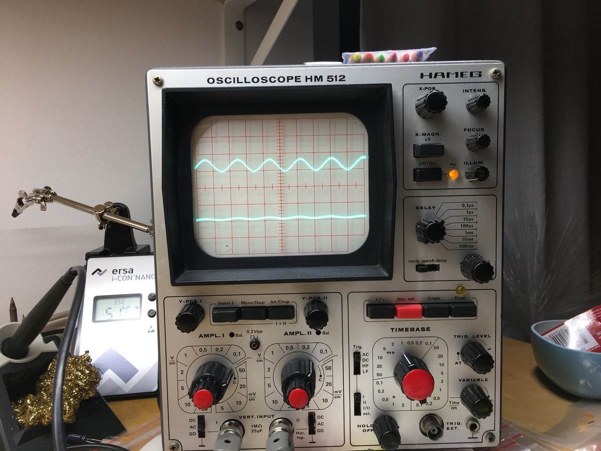

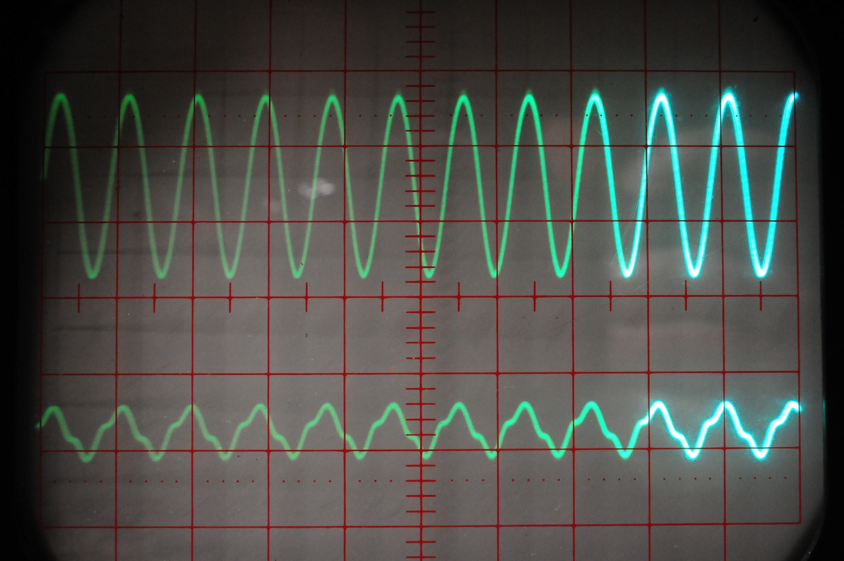

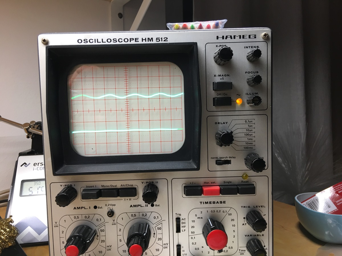

Die Gegentaktendstufe arbeitet nur im Frequenzbereich 500 - 700Hz und
nur wenn ich das Poti voll aufdrehe (siehe Bild 3, Messund C 2 und C4),
außerzhalb dieser Frequenzen messe ich mit meinem alten Analogoszi nur
eine Nulllinie an C4, wobei die Vorstufe (C2) arbeitet.
Hat jemand Vorschläge, wie ich die Gegentaktendstufe verbessern kann?
Der Bauvorschlag ist aus dem Buch Elektronik - Gar nicht schwer ;-) von
Adrian Schommers, 1987. Ihr seht, es handelt sich hier um eine
amateurhafte Retrobastelei.

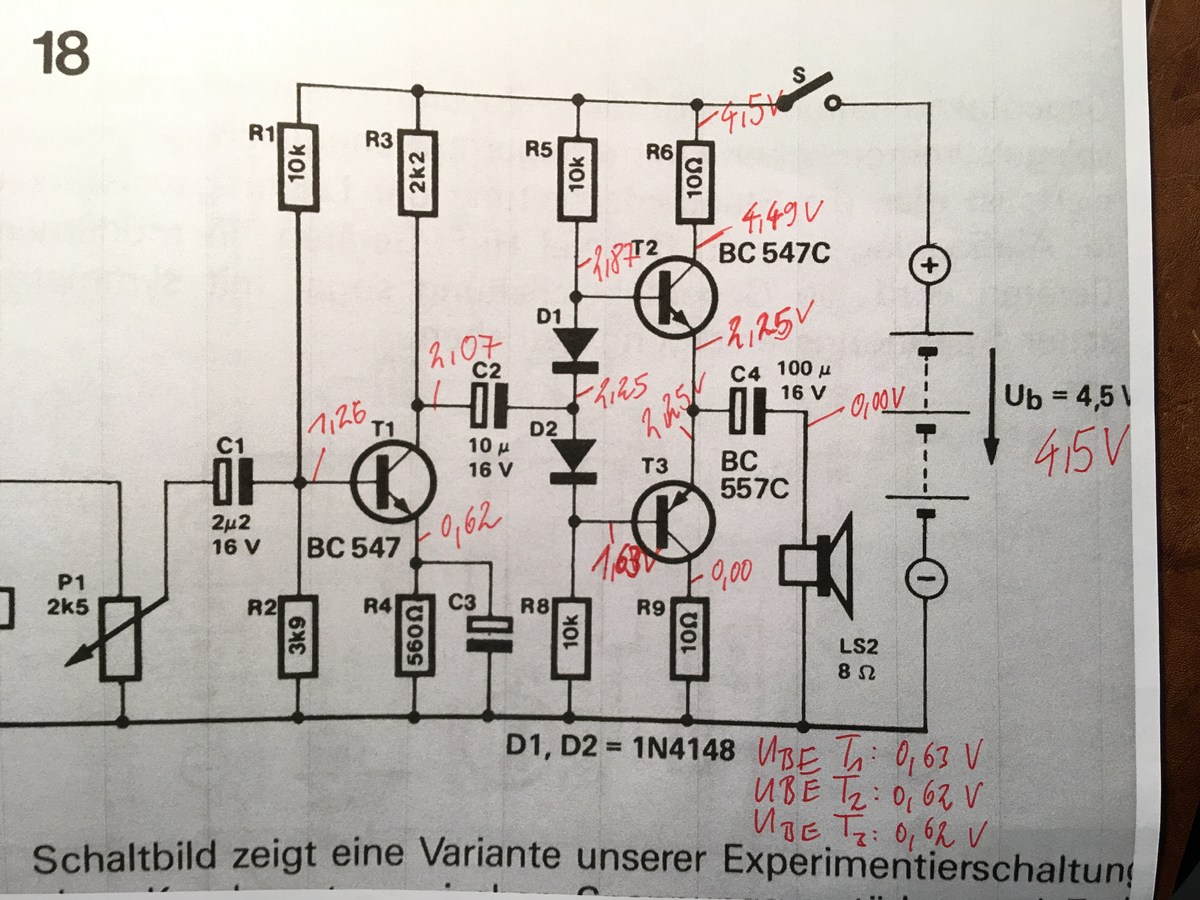

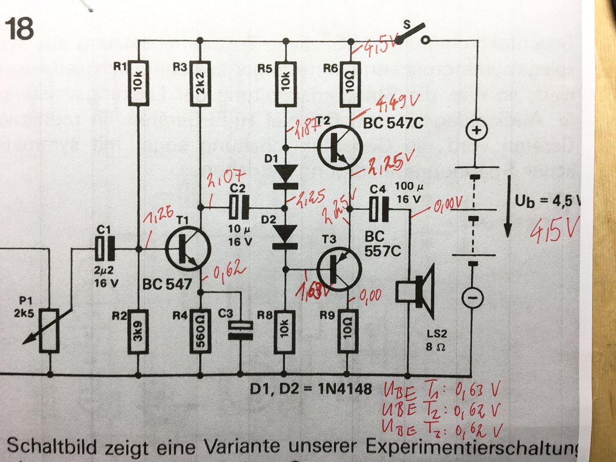

von Mark S. (voltwide)
Die gezeigte Schaltung ist in der Tat auch etwas dürftig, aber die von
Dir gemessene Beschränkung des Frequenzbereiches wäre trotzdem nicht zu
erwarten. Da ist wohl noch etwas faul.
Dein fliegender Aufbau sieht ja erstmal gut aus. Vlt misst Du auch
einfach Mist.
Miss mal die Spannung an den 6 Beinen der Endtransistoren und über den
beiden Dioden. Zwischen Basis und Emitter jedes Transistor sollten etwa
0,6-0,7V liegen, wenn er arbeitet - etwa die gleiche Spannung sollte
über jeder Diode liegen. Am Ausgnag vor dem Elko sollte etwa Ub/2
liegen.
Kannst die Spannungen mal einzeichnen und posten.
Übrigens schadet ein Reservoir Elko von z.B. 100-470µF über der
Betriebsspannung sicher nicht.
von ArnoR (Gast)
Die Endstufe hat wohl keinen Ruhestrom, daher das kleine Ausgangssignal
und die Verzerrungen. Der Strom durch die Dioden ist zu klein
(R5/R8->2k2, allerdings musst du dann auch die Vorstufe ändern).
Außerdem sind R6 und R9 überflüssig.
von Zeno (Gast)
Um den Frequenzgang zu verbessern müßtest Du den Koppelkondensator C4
vergrößern ( f=1/(2*pi*C*R), C ist C4, R der Lautsprecher).
Das die Empfindlichkeit so gering ist wird an der Dimensionierung der
Widerstände R5/8 liegen. Die Vorspannung an den Basen der
Endtransistoren dürfte zu gering sein, so das diese erst ab einer
bestimmten Spannung verstärken (s.hier
https://www.elektronik-kompendium.de/sites/slt/0205141.htm ).Die
Widerstände müssen so dimensioniert werden, daß über jeder Diode 0,7V
abfallen. Zusätzlich muß noch der Basisstrom für den jeden Endtransistor
aufgebracht werden, damit diese beginnen zu leiten. Wie hoch der
Basisstrom sein muß hängt von den Stromverstärkungsfaktoren ab. Bei
dieser Endstufe muß ein geringer Ruhestrom durch die Transistoren
fließen.
Die Flußspannung für die Dioden wird lt. Datenblatt bei ca. 10mA
erreicht.
Das bedeutet für die Summe beider Widerstände (4,5V - 2*0,7V)/0,01A =
310Ohm. Diese auf jeden Widerstand aufgeteilt ergibt R5=R8=155Ohm. Da
zusätzlich auch noch der Basisstrom aufgebracht werden muß, würde ich
den nächst niedrigeren Normwert 150Ohm wählen.
In Deiner Schaltung können maximal 200µA (4,5V/20kOhm) fließen, was eine
Flußspannung von ca. 0,5V zur Folge hätte. Dies wiederum bedeutet das
Signale unter 0,2V gar nicht erst verstärkt werden.

von Zeno (Gast)
@TO:
Zu dem Oszibild fehlt noch die Auflösung. So hat es wenig Aussagekraft.

Fbnm schrieb:
> @ArnoR: Wieso nur "funktioniert" der Verstärker bei
> der derzeitigen Schaltung nur zw. 500 und 700 Hertz? Und wieso außerhalb
> jenes Bereiches gar nicht?
Die Schaltung sollte eine Verstärkung von etwa 30dB liefern, statt
dessen kommt eine Dämpfung raus. Der Frequenzgang (also die
frequenzabhängige Verstärkung) ist durch Hoch- und Tiefpässe bestimmt
(z.B. C1 und der Eingangswiderstand der ersten Stufe...), die halt nur
in dem Frequenzbereich genug Pegel zulassen, das die fehlende
Vorspannung der Endstufe überschritten wird.
von Friedrich B. (friwiba)
Danke für die Antworten.
Die Spannungen über den Dioden betragen wie übrigens auch die
Basis-Emitterspannungen von T2 und T3 0,53V.
Das würde dann bedeuten dass der Arbeitspunkt falsch eingestellt ist und
die Schwellspannung nicht erreicht wird. Das macht Sinn, die
Basis-Emitterspannung von T1 beträgt 0,63V und dieser Teil funktioniert
ja.
Ich habe R5 und R8 durch 2k2 Widerstände ersetzt. BE Spannungen der
Endtransistoren liegt damit bei 0,60V. Laut Datenblatt
http://www.produktinfo.conrad.com/datenblaetter/125000-149999/140539-da-01-ml-TRANSISTOR_BC547C_TO_92_de_en.pdf
werden mindestens 0,58V benötigt.
Also noch schwächere Widerstände? Mir ist nicht klar, wie ich die
Vorstufe ändern muss.
von ArnoR (Gast)
Das geht auch nicht anders, schließlich sind die parallel geschaltet;
was aber nicht heißt, dass auch Ruhestrom fließt.
> Mir ist nicht klar, wie ich die Vorstufe ändern muss.
Der Kollektorwiderstand muss kleiner werden (und der Emitterwiderstand
deswegen auch), weil sonst keine vernünftige Aussteuerbarkeit der
Endstufe möglich ist. Die Vorstufe muss ja den Strom durch die Dioden
modulieren, in der einen Halbwelle macht das der niederohmige
Transistor, in der anderen der Kollektorwiderstand.
von Fbnm (Gast)
Nein, jetzt ist er ausreichend, um die Dioden leitend zu machen.
Das war das Ziel.
Danke euch für die Erklärungen - ich hätte es durchrechnen sollen.

von Zeno (Gast)
Ich habe es doch Dir vorgerechnet wie groß die Widerstände R5/8 sein
müssen um einen Arbeitspunkt einzustellen. Ich bin allerdings von einer
UBE 0,7V ausgegangen. Für =0,6V liegt der Flußstrom der Dioden bei etwa
1mA, woraus sich R5+R8 = (4,5V-1,2V) / 0,001A = 3,3kOhm ==> R5=R8=1,65k
gewählt 1,5k.
R6/9 kannste wie Arno vorgeschlagen hat weglassen.
An der Vorstufe würde ich erst mal nichts ändern, denn sie scheint ja zu
funktionieren.
von Jens G. (jensig)
Am besten Du mißt auch mal die Spannungen an allen Transistoranschlüssen
aller Transistoren, und nennst die uns - oder besser, malst die in den
Schaltplan. Und auch, was die aktuelle Betriebsspannung ist.

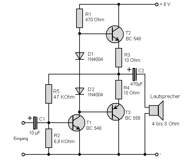

von Peter R. (Gast)
C1 ist im Schaltbild falsch gepolt. An der Potiseite darf keine
Gleichspannung anliegen, also Nullvolt an der Potieite des Elko. An der
Seite zur Basis muss eine Gleichspannung anliegen, die gegen Masse
positiv ist, als Basisspannung des T1. An dieser Seite muss der Pluspol
des Elko C1 sein.
So hat der T1 wohl keine Basisspannung.
Ein Lautdprecher mit 8Ohm, als Mikrofon benutzt, liefert Spannung im
Zehntel-mV-Bereich. Da reicht die Verstärkung dieses Verstärkers wohl
nicht aus.
Wenn dann die Verstärkung ausreicht hast Du einen wunderbaren
Oszillator, wenn der vom Lautsprecher ausgegebene Schall das "Mikrofon"
erreicht.

schreiben.
Schon im Philips-Bastelkasten aus dem Jahre 1965 durfte/sollte
man Abblock-Kondensatoren in Form von Elkos verwenden damit
die Schaltung nicht schwingt. Das tut sie nämlich sehr gerne
weil die Stromversorgung durch die Batterie sehr weich ist
und eine Verkopplung zwischen Vor- und Endstufe passiert.
Auch half beim Entkoppeln ein RC-Tiefpass beim Biasing an
der Vorstufe.
Parallel zu Batterie gehört ein dicker Elko!
von hinz (Gast)
Bastel Bär schrieb:
> In der Tat, scheinbar können/dürfen auch Dilettanten Bücher
> schreiben.
Schaltungsverhetzung ist aber strafbar!
Im Originalschaltbild sind wohl nicht umsonst die C-Typen in der
"Endstufe" vorgegeben, denn wie hier experimentell in diesem
vorzeigbaren Aufbau ermittelt, die Verstärkung an 4,5V und zwei mal 10
kOhm in Reihe anscheinend nicht ausreichte, um die "Endstufe" in den
linearen Bereich zu bringen.
Es bleibt nun heraus zu finden, ob im vorzeigbaren Aufbau auch die
C-Typen eingebaut sind...
Ein Verstärker ohne Gegenkopplung über alles kann in der Regel nur für
ganz kleine Signale Anwendung finden.
Nur den fetten Elko parallel zur Betriebsspannung ließ der Autor weg,
obwohl er nicht fehlen gedurft hätte.
Mit freundlichem Gruß
von Günter Lenz (Gast)
Von dieser Schaltung kannst du nicht viel Sprechleistung
erwarten, die Vorstufe ist nicht in der Lage die
Endstufentransistoren voll durchzusteuern, dazu wäre
eine Bootstrabschaltung nötig. So reicht das gerade mal
für einen Kopfhörer. R6 R9 würde ich am Emitter von T2, T3
anschlißen. Die Empfindlichkeit reicht auch nicht für
ein Lautsprecher als Mikrofon, es müßte noch eine Stufe
davor oder ein NF-Übertrager vielleicht so 5:1.
Schau mal diese PDF-Datei an, da ist alles ganz gut
erklärt.
http://www.ps-blnkd.de/NF-Verstaerker.pdf
> gewählt 1,5k.
Mit 1k48 Widerständen (habe nichts anderes zur Hand) beträgt die
BE-Spannung von T2 und T3 0,62V. Habe Deinen zweiten Kommentar erst
gelesen, als ich meine erste Antwort abgeschickt hatte. Danke für
Herleitung, das war mir nicht klar.

Siehe neue Bilder (Frequenzen 400 - 900Hz).

Siehe Bild Spannungen (Spannungen alle gegen Masse gemessen bis auch
BE-Spannungen der Transistoren) --> zweites Bild Spannungen, im ersten
sind R5 + R8 noch falsch verzeichnet.

Die Gegentaktendstufe ist doch als Emitterfolger aufgebaut und sollte
dieselbe Spannung liefern, aber einen stärkeren Strom. Sie liefert aber
nur in einem engen Frequenzspektrum einen Teil der
Eingangswechselspannung (s. Bild 3), außerhalb des Spektrums praktisch
wenig bis nichts.

Ja, T2 und T3 sind C-Typen, T1 ist B-Typ.
Leute, vielen Dank für Eure Antworten. Die schwächeren R5/R8 (1k48 statt
10k) scheinen eine leichte Besserung gebracht zu haben, aber
funktionieren tut der Verstärker nicht wie erwartet: wenn man den Poti
voll aufdreht und in L1 hineinschreit, hört man an L2 in geringer
Lautstärke nahe am Ohr. Wegen des eingeschränkten Frequenzgangs klinkt
es auch dürftig. Das Knacken, wenn man mit dem Finger auf die Membran
tippt, wird relativ gut verstärkt.
von MaWin (Gast)
Wegschmeissen :-)
Die Nachteile sind klar: Die beiden Dioden sollen die UBE der
Transistoren ausgleichen, das tun sie aber nicht weil sie von weniger
Strom durchflossen werden. Also eine dritte Diode dazu.
Dann hast du zwischen den Emittern der Transistoren knapp 0.6V
Differenz, das ist super weil dann jeder Transistor einen
Emitterwiderstand bekommen kann zur Ruhestromeinstellung, sagen wir 18
Ohm. R6 und R9 können damit entfallen.
Dann ist Eingang und Ausgang der Treiberstufe kondensatorgetrennt, also
gibt es nirgends eine Stelle die ihn ohne Signal auf VCC/2 festlegt. Das
ist doof für die symmetrische Aussteuerbarkeit. Der Transistor mit der
geringeren Stromverstärkung wird von den 10k mehr Strom abziehen und
damit die 0-Lage verschieben. Man könnte Transistoren selektieren oder
ein Trimmpoti einbauen um die 10k anzupassen.
>wenn man den Poti
Mehr kannst du von dieser Schaltung auch nicht erwarten.
>es auch dürftig.
Das liegt dann aber am Lautsprecher als Mikrofon, nicht
am Verstärker, es sei denn er ist instabil und schwingt
auf HF.
Immerhin ist 2,25V schon ziemlich genau die Mitte.
Vermutlich hat das "Referenzmikrofon" ausgeprägte Resonanzen und wo
diese fehlen, bleibt die Ausgangsspannung zu gering. Besser wäre so ein
kleines Kondensatormikrofon.
Andere Idee: Den Verstärker auf die niedrige Impedanz des
Tauchspulen-Mikrofons anpassen und das Signal auf den Emitter geben.
Vorsicht mit dem Oszilloskop!
Es steht schief nach links geneigt, da kann die Welle nach links
auslaufen. Also Eimer und Lappen bereit halten... Smartphone in
Sicherheit bringen...
MfG
Man sieht schön die SRF des "Mikrofons".
Bei Deinen gemessenen Spannungswerten ist C2 ebenfalls falsch gepolt,
dürfte aber nichts ausmachen, da die über C2 stehende Spannung nur 0,2V
beträgt.
In diesem Zusammenhang wäre noch anzumerken, daß der Arbeitspunkt von T1
nicht optimal ist. Normalerweise sollte am Kollektor die halbe
Betriebsspannung, also ca. 2,25V, stehen. Kann man durch Verändern des
Basisspannungsteilers einstellen.
>Mittels einer iOS App (Frequenzgenerator), erzeugt definierte Sinustöne
>aus dem Lautsprecher des Handys. Die App hat auch eine Frequenzsweep
Aha, Du mißt also nicht nur die Schaltung, sondern auch gleich die
Lautsprecher mit, inkl. Schallübertragung.
Aber der Fall ist damit eigentlich klar: die Lautsprecher haben eben bei
600Hz ihre Resonanz. Beim als Mikro verbauten Lautsprecher vielleicht
noch nicht so sehr das Problem, aber beim als Lautsprecher genutzten
Lautsprecher macht sich die Weichheit der Endstufe bemerkbar.
Lautsprecher bei Resonanz bedeutet einfach, daß der nicht viel Strom
braucht, und deswegen ist der Verstärker rel. unbelastet, und kann auch
weiter aussteuern, als wenn man auserhalb der Resonanz ist, wo der
Lautsprecher deutlich mehr Strom zieht, und dmit der schwache Verstärker
zusammenbricht.
Man kann auch sagen, der Lautsprecher ist rel. lose über einen
hochohmigen R an einen idealen Verstärker gekoppelt (um mal mit idealen
Elementen zu spielen), wie ein lose angekoppelter Schwingkreis, der auch
eine ausgeprägte Resonanz hat (weil wenig durch den Verstärker
bedämpft).

schlecht. Anbei mal eine simple 'Endstufe', die bereits Gegenkopplung
besitzt und leicht aufzubauen ist.
von Martin H. (horo)
Das sollte sich auch einstellen: Der Basisspannungsteiler legt die Basis
auf 1,3V -> der Emitter 0,7V drunter, also auf 0,6V -> durch R4 fließt
Ie = 0,6V/560Ohm = ca. 1mA -> an R3 fallen Ic * R3 = 2,2V ab -> Uc =
2,3V.
(da näherungsweise Ic = Ie)
Bei Ic = 1 mA beträgt die Steilheit (S=Ic/UT, UT=const=26mV) ca. 40 mA/V
und damit die Spannungsverstärkung der ersten Stufe |A| = R3 * S = ca.
86.
(siehe Tietze-Schenk)
Ciao, Martin
