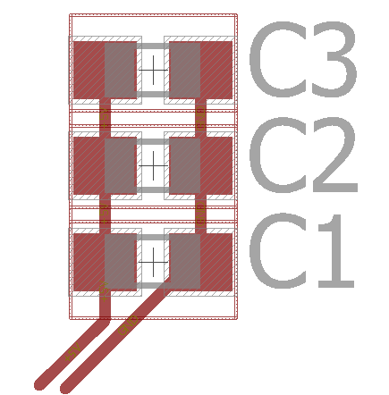

ich habe noch nicht so viel Erfahrung mit Layouting und hänge gerade
hieran: Als Beispiel habe ich hier drei 0603 Kondensatoren. Die Keepout
Layer überlappen sich, deshalb spuckt der DRC einen Fehler aus.
Funktioniert das am Ende trotzdem und ich kann den Fehler igonrieren?
Ich denke es geht ja hier nur um den nötigen Platz für die
Bestückungsmaschine. So lange der Keepout nicht in das eigentlich
Bauteil ragt sollte das doch funktionieren.
Oder muss ich darauf achten dass sich auch der Keepout nicht überlappt?
Das würde leider den Platzbedarf in meinem Projekt erheblich erhöhen.
Ja, denn das Keepout ist bei einigen Bauteilen SEHR reichlich
dimensioniert.
Ja.

Die Makros sind in dieser Hinsicht uralt. Heutige Bestücker können
wesentlich dichter platzieren. Welcher Keepout tatsächlich eingehalten
werden muss, das hängt also von dem ab, der die Leiterplatte dann in
Serie bestückt.
Wenn das sowieso nur manuell bestückt werden soll, dann ist der Keepout
tendenziell irrelevant. Denn von Hand kann man Bauteile schlimmstenfalls
sogar hochkant aufsetzen... ;-)
Fazit: frag den Fertiger und passe den Keepout der Bauteile so an, dass
du ihn wieder sinnvoll verwenden kannt. Wenn dir das zu viel Arbeit ist,
dann schalte die Prüfung des Keepout im DRC ab.
